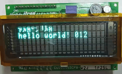

偶得的2004VFD,和普通的2004几乎完全兼容,区别是没有读忙和背光控制,但是效果很赞!
