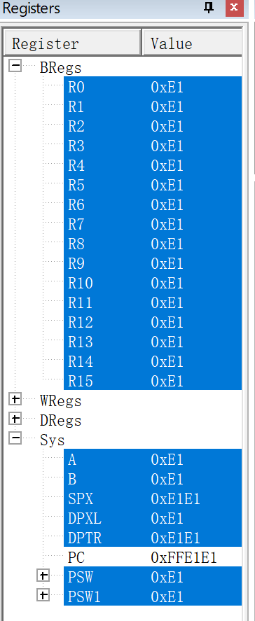

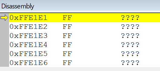

我使用的是 USB-Link1D, SWD, 600KHz进行仿真,
在仿真界面点击运行之后,再点击停止,会发现仿真界面执行到一个奇怪的地址处
如果一直运行,不点击停止,程序就能正常运行,如果这样的话那我还怎么检查程序问题?
该如何解决?
有KEIL仿真界面出错的截图
148

这种通常是程序跑飞,一般是因为程序中存在了数组越界或者除0等错误,此时运行指针就会乱跑然后复位,因为内部的仿真功能其实也是程序的一部分,所以单片机的运行指针乱掉了就会出现这种通信错误。
亦或者使用了C251的情况下,也有可能是由这种情况引起的复位:https://www.stcaimcu.com/thread-15631-1-1.html

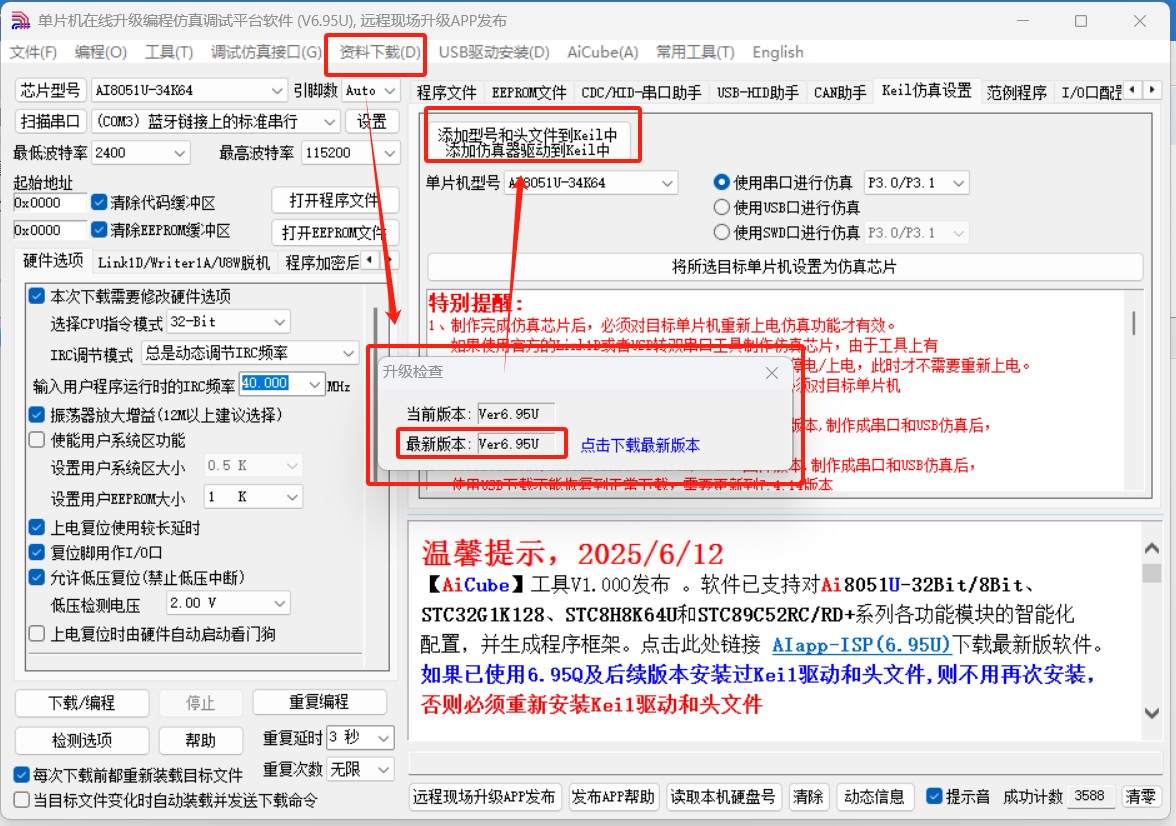

可以将程序发出来我测试一下吗? 还有,可以更新到最新的STC-ISP后,使用这个按钮更新一下仿真器的驱动,可能会存在老版本有BUG的情况的 [attachimg]104664[/attachimg]  详情 回复 发表于 2025-6-16 16:26

可以将程序发出来我测试一下吗?
