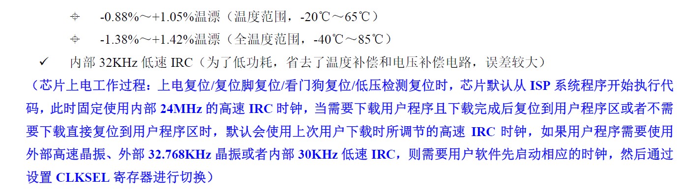

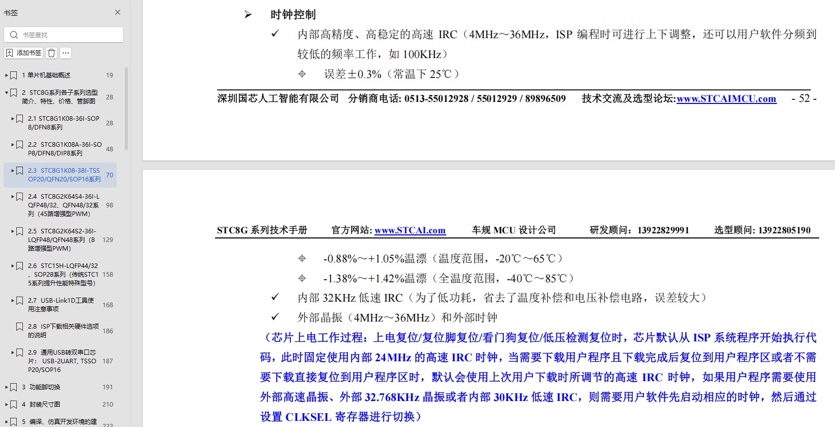

AI回复的不对 STC8G1K17的规格书:https://www.stcaimcu.com/data/download/Datasheet/STC8G.pdf [attachimg]104035[/attachimg]  详情 回复 发表于 2025-6-13 17:11

发表于 2025-6-13 17:11:53 | 显示全部楼层
ganzhengzhao 发表于 2025-6-13 17:01
请问 STC MC18F87   这款芯片的规格书有吗?
AI回复的不对

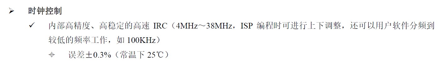

发表于 2025-6-14 08:51:06 | 显示全部楼层
ganzhe*** 发表于 2025-6-13 16:29
STC8G1K17   请问这一款晶振误差是多少?
单片机内部无晶振,是RC时钟
