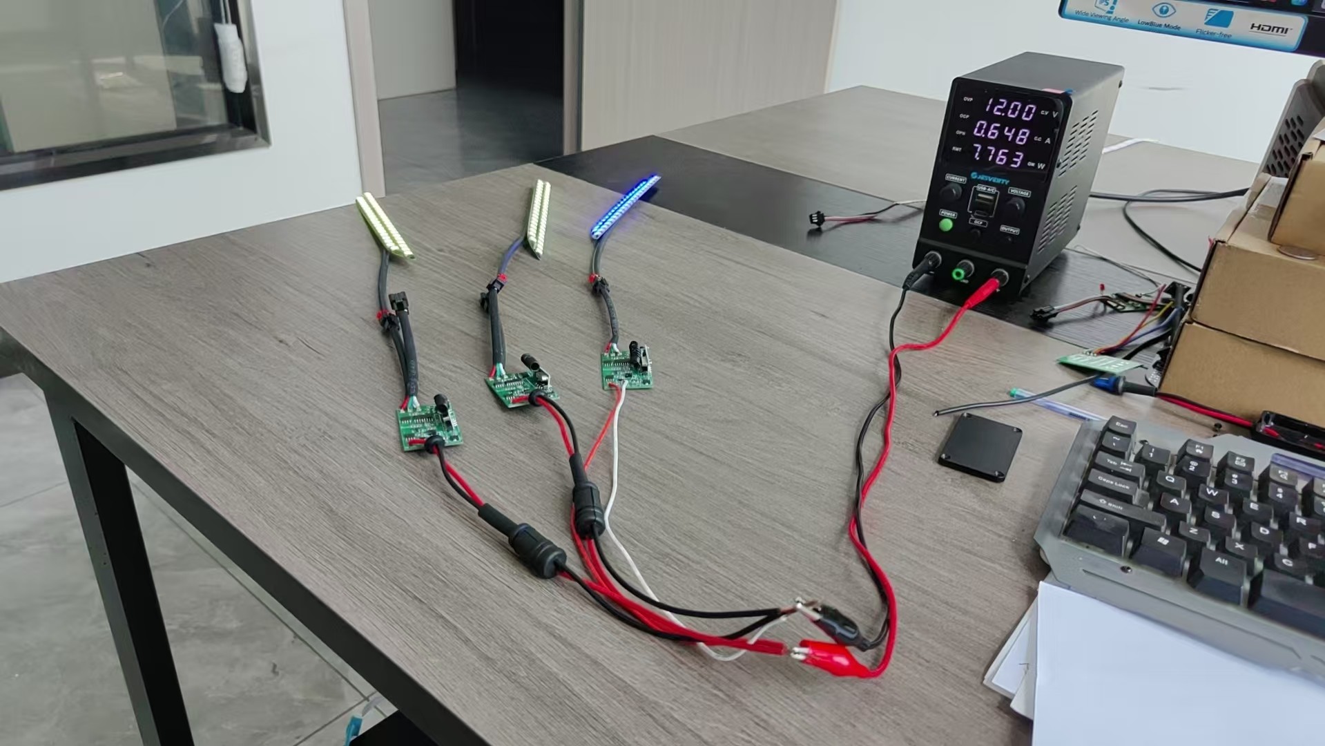

 楼主| 发表于 2025-6-13 16:20:56 | 显示全部楼层
3个呼吸灯不同步是啥原因?
1、上图是三个同样规格的控制器(单片机型号:STC8G1K17  ),
2、带3个同样规格的灯板, 灯板用的是SK6812型号的LED,
3、烧录的程序也一样,
4、晶振频率选的11.0592MHz,
5、同时上电运行呼吸灯程序, 发现过一会,有的LED灯运行快, 有的慢,请问是啥原因?
