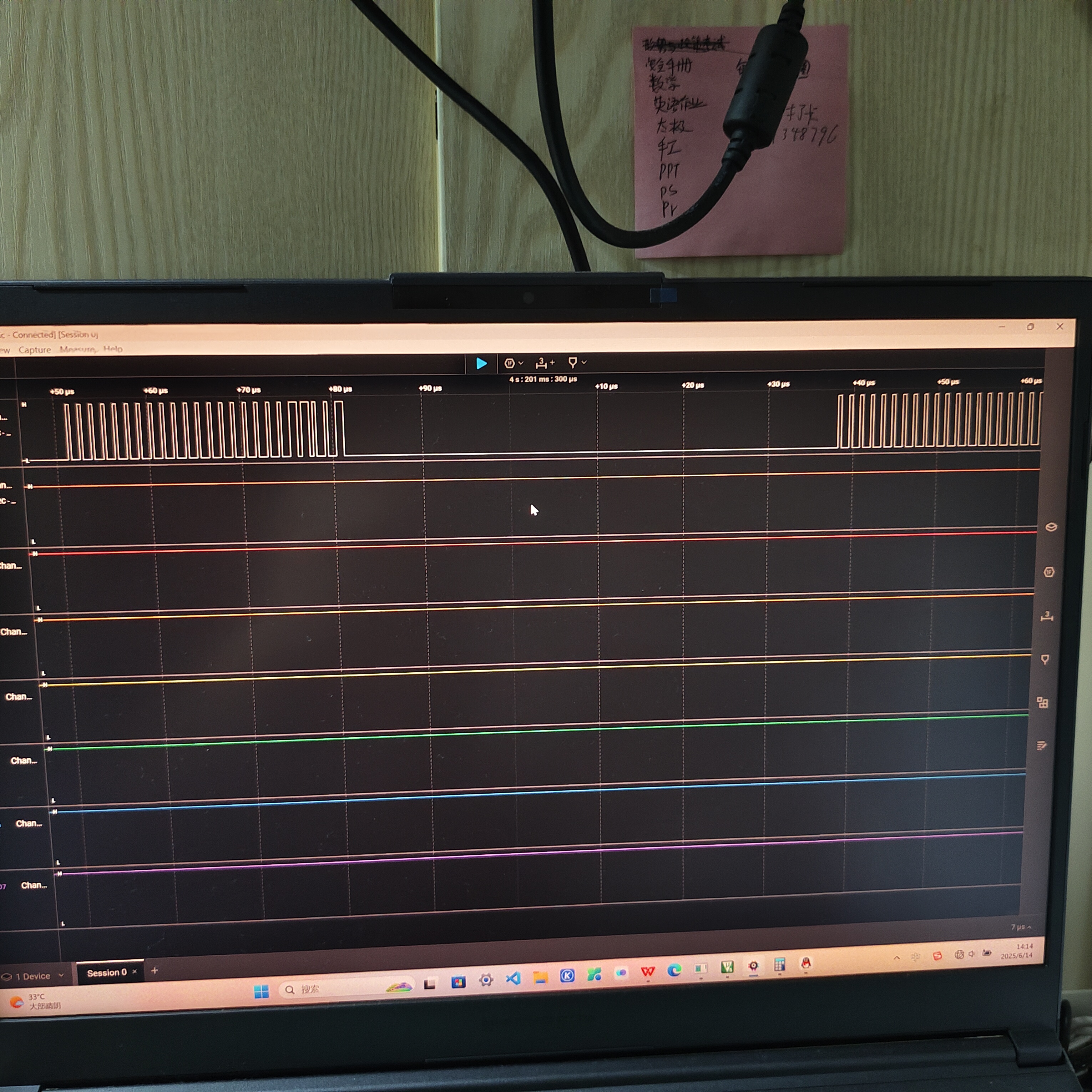

 楼主| 发表于 2025-6-14 14:09:00 | 显示全部楼层
lmgp*** 发表于 2025-6-14 14:03
就是这种情况,我发送的是亮蓝光
我用dma发送它后面会跟一小段数据
1851
1851
 楼主| 发表于 2025-6-14 14:15:50 | 显示全部楼层
lmgp*** 发表于 2025-6-14 14:09
我用dma发送它后面会跟一小段数据
这个是不显示tft屏幕时的波形
你的数据偶尔会错误一下。 多发1个灯的数据,多发的3个字节均为0,试试看。 或者先不要切换SPI,试试,找找原因。  详情 回复 发表于 2025-6-14 22:42
8216
17634
发表于 2025-6-14 22:42:00 | 显示全部楼层
lmgp*** 发表于 2025-6-14 14:15
这个是不显示tft屏幕时的波形
你的数据偶尔会错误一下。
或者先不要切换SPI,试试,找找原因。
