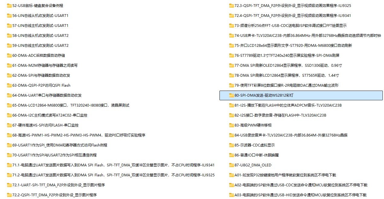

可以对比下Ai8051U实验箱例程:
AI8051U-DEMO-CODE-V1.2\Ai8051U-8Bit\80-SPI-DMA发送-驱动WS2812彩灯
MCU和灯带如何连接的,周围有没有干扰源。拍个视频看看,试下不同频率效果。
7378
14020

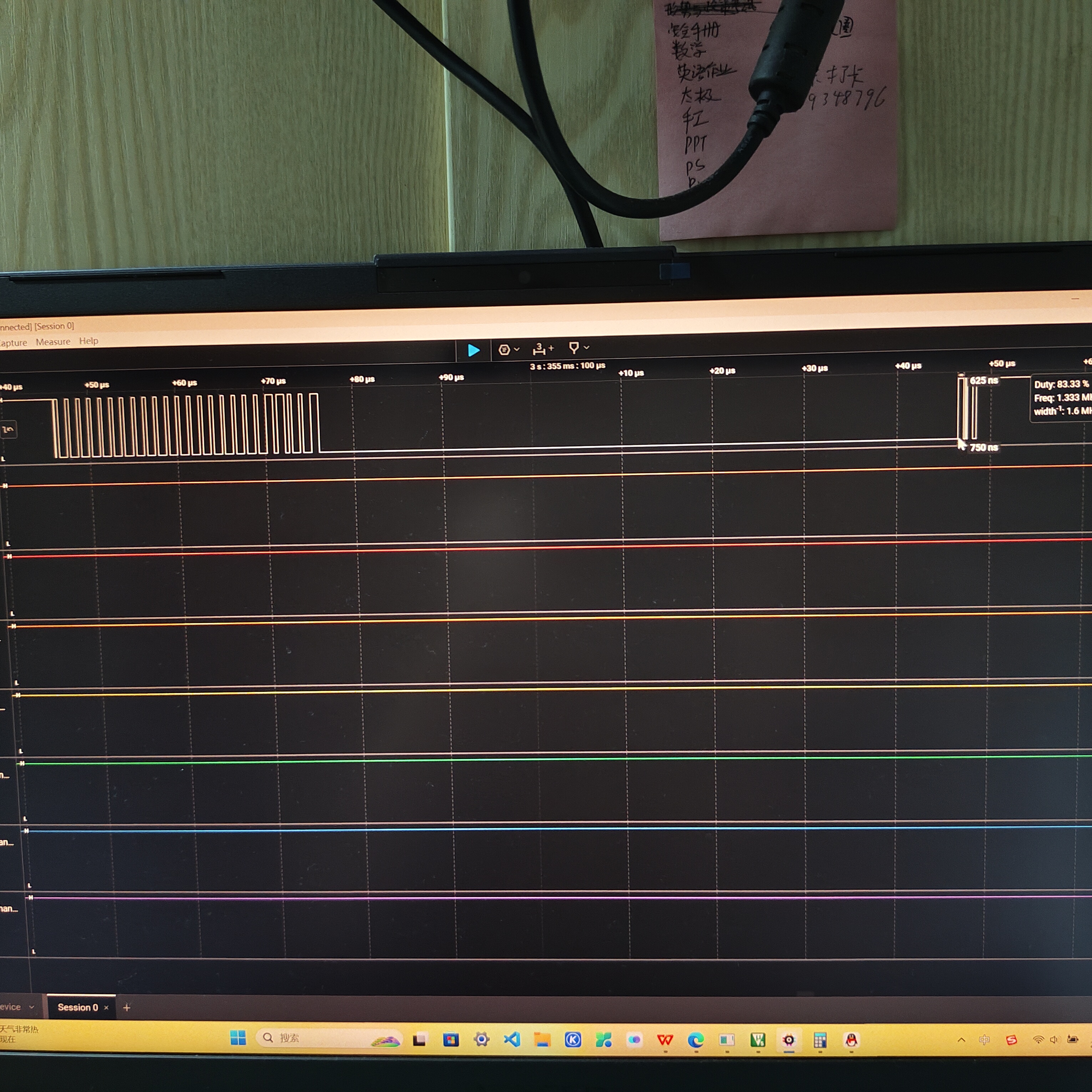

 楼主| 发表于 2025-6-14 14:03:05 | 显示全部楼层
梁*** 发表于 2025-6-13 21:15
当你将SPI切换到P1.3~P1.5后,P4.0就是普通IO,所以初始化时要将P4.0设置为推挽输出低电平。 ...
就是这种情况,我发送的是亮蓝光
video_20250614_135724.mp4
37.91 MB, 下载次数: 138
就是这种情况
1853
1853
 楼主| 发表于 2025-6-14 14:09:00 | 显示全部楼层
lmgp*** 发表于 2025-6-14 14:03
就是这种情况,我发送的是亮蓝光
我用dma发送它后面会跟一小段数据
