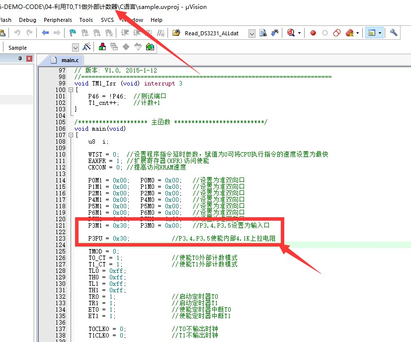

发表于 2023-4-18 09:52:51 | 显示全部楼层
P3.4是T0,P3.5是T1,你在1楼发的图片,红框上面就是P3.4,P3.5做外部计数的电路图。

发表于 2023-4-18 10:17:36 | 显示全部楼层
98057*** 发表于 2023-4-18 10:06
P3.4和P3.5是高阻吗?你有没有那个例程代码
4楼(地板)发的图片里面红框圈出来的就是P3.4,P3.5设置高阻输入模式,并开启内部上拉的例子。
