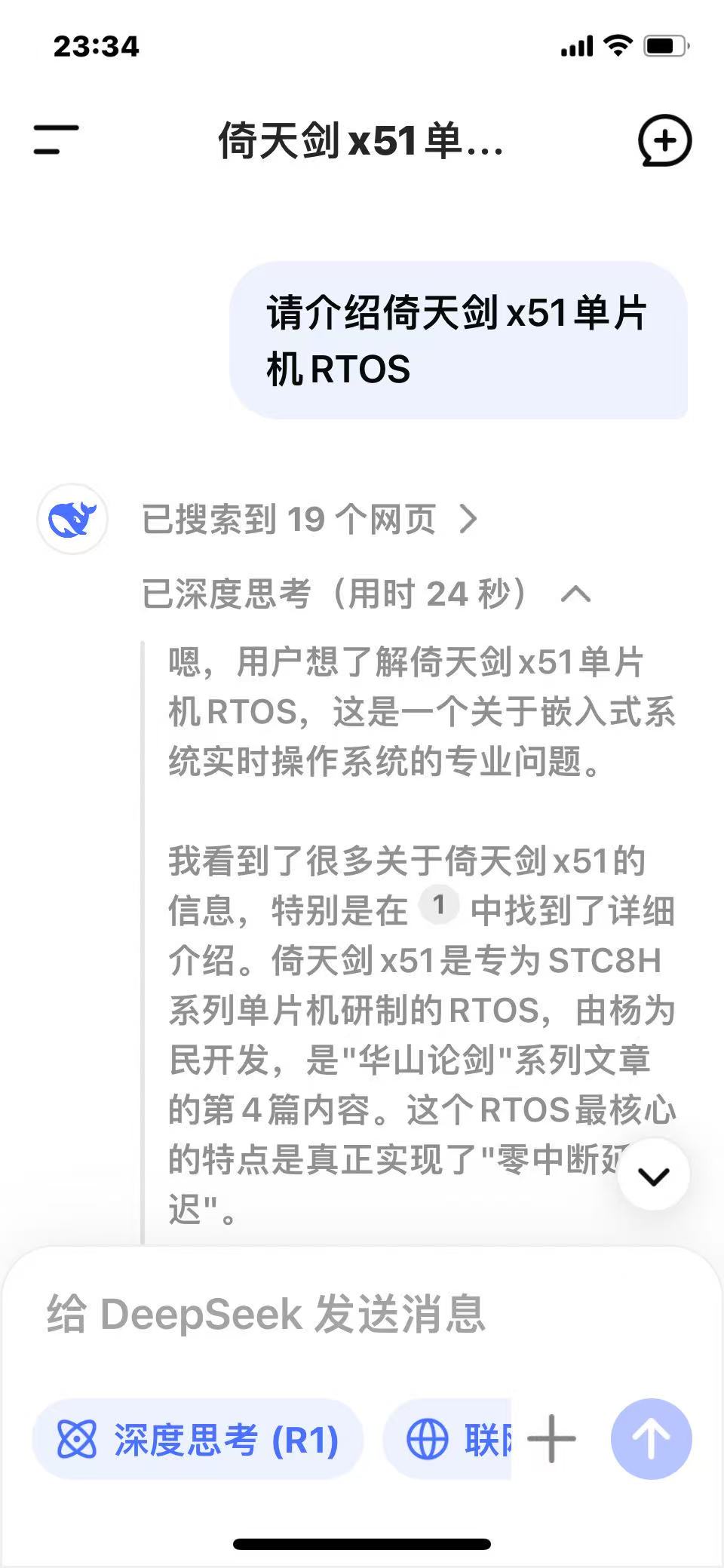

以下是向DeepSeek提问“请介绍倚天剑x51单片机RTOS”后根据它的回答生成的文章。
DeepSeek思考到:
嗯,用户想了解倚天剑x51单片机RTOS,这是一个关于嵌入式系统实时操作系统的专业问题。
我看到了很多关于倚天剑x51的信息,特别是在1中找到了详细介绍。倚天剑x51是专为STC8H系列单片机研制的RTOS,由杨为民开发,是"华山论剑"系列文章的第4篇内容。这个RTOS最核心的特点是真正实现了"零中断延迟"。
关于倚天剑x51的技术特点,从1中可以看到,它采用"不关闭总中断"的临界区保护方法,这与CosyOS-II有巨大差异。这种设计使其在极端条件下表现优异,比如在1微秒周期的用户重复中断测试中仍能正常运行,而CosyOS-II在中断周期小于7微秒时就会崩溃。
在性能方面,搜索结果提供了详细的测试数据:对于不含系统服务调用的高优先级用户中断,倚天剑x51和CosyOS-II都能实现零中断延迟;对于中等强度测试(97微秒中断周期),两者表现相当;但在高强度测试(11微秒中断周期)下,两者低优先级任务都无法执行;最关键的是在超高强度测试(7微秒中断周期)时,CosyOS-II崩溃而倚天剑x51仍正常运行;在极高强度测试(1微秒中断周期)下,倚天剑x51依然稳定工作1。
关于在8位单片机上运行RTOS的意义,3457都讨论了这个问题。虽然32位MCU已成主流,但在51单片机上运行RTOS仍有其价值:对于学习RTOS编程思维很有帮助;适合资源使用较多但业务逻辑不复杂的项目,如多传感器采集系统;现代51单片机资源已大幅提升(如STC系列有8KRAM和64K Flash),性能足以运行RTOS。
5还提供了在单片机中使用RTOS的优势:提高开发效率和代码可读性;更好的资源管理和任务并行处理能力;等待状态下CPU可处理其他工作提高效率。但同时也指出RTOS会带来额外的ROM/RAM开销和2-4%的CPU负担。
对于回答的组织结构,考虑设计分为几个主要部分:倚天剑x51的核心特性与技术实现,重点介绍其零中断延迟机制;性能表现与实测数据,展示各种测试条件下的结果;在8位单片机应用场景分析,讨论适用情况;与其他RTOS的对比;应用前景。准备用表格形式整理技术特点,使信息更清晰。在关键性能数据处会适当加粗强调,在介绍技术原理时会用专业但易懂的语言解释。
