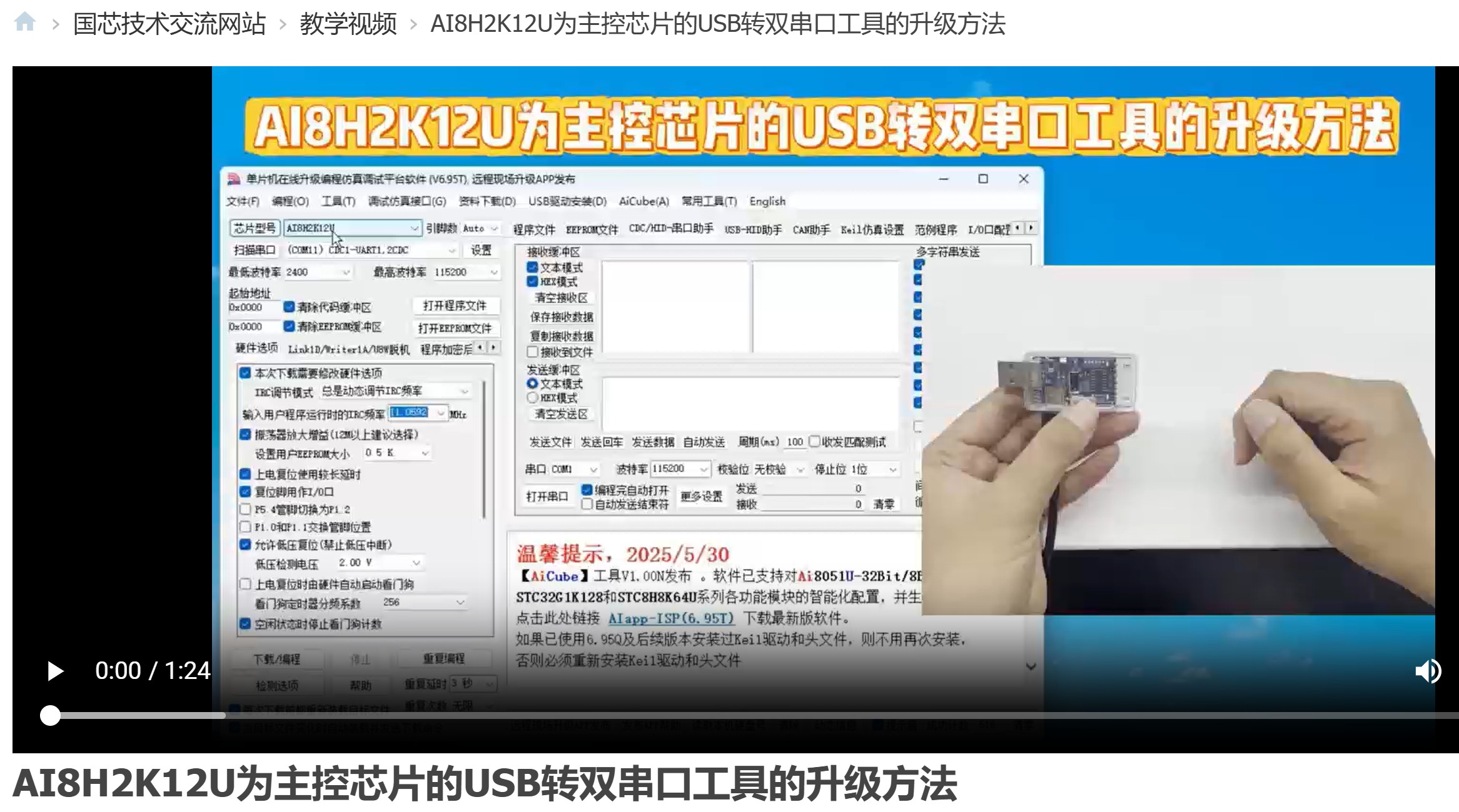

发表于 2025-6-12 17:53:45 | 显示全部楼层
【新提醒】AI8H2K12U为主控芯片的USB转双串口工具的升级方法-功能演示-STC单片机教学视频 国芯技术交流网站 - AI32位8051交流社区
USB串口量产PCB/SCH开源, 芯片出厂自带USB程序
Ai8H2K12U-45MHz-SOP8USB串口,RMB 0.95,【免费+包邮 送
Ai8H2K12U-45MHz-SOP16USB串口,RMB 1.1省1个USB
USB插头支持:USB-TypeA,USB-TypeC
支持任意波特率,最高到 10Mbps,程序早已稳定,免驱动安装
全自动停电/上电,ISP下载编程烧录器
手动电源开/关按键,可做电源供电模块
【新提醒】USB转双串口,RMB1.1, 量产PCB/SCH开源,芯片出厂自带USB程序@Ai8H2K12U-45MHz-SOP16 - USB:USB-CDC虚拟串口/就是串口,一箭双雕之USB转双串口,[鼠标+键盘]的HID复合设备 国芯技术交流网站 - AI32位8051交流社区

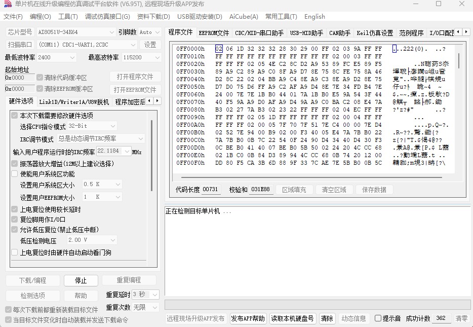

 楼主| 发表于 2025-6-12 18:43:43 | 显示全部楼层
奇怪了,升级后升级后一直在检测目标单片机。

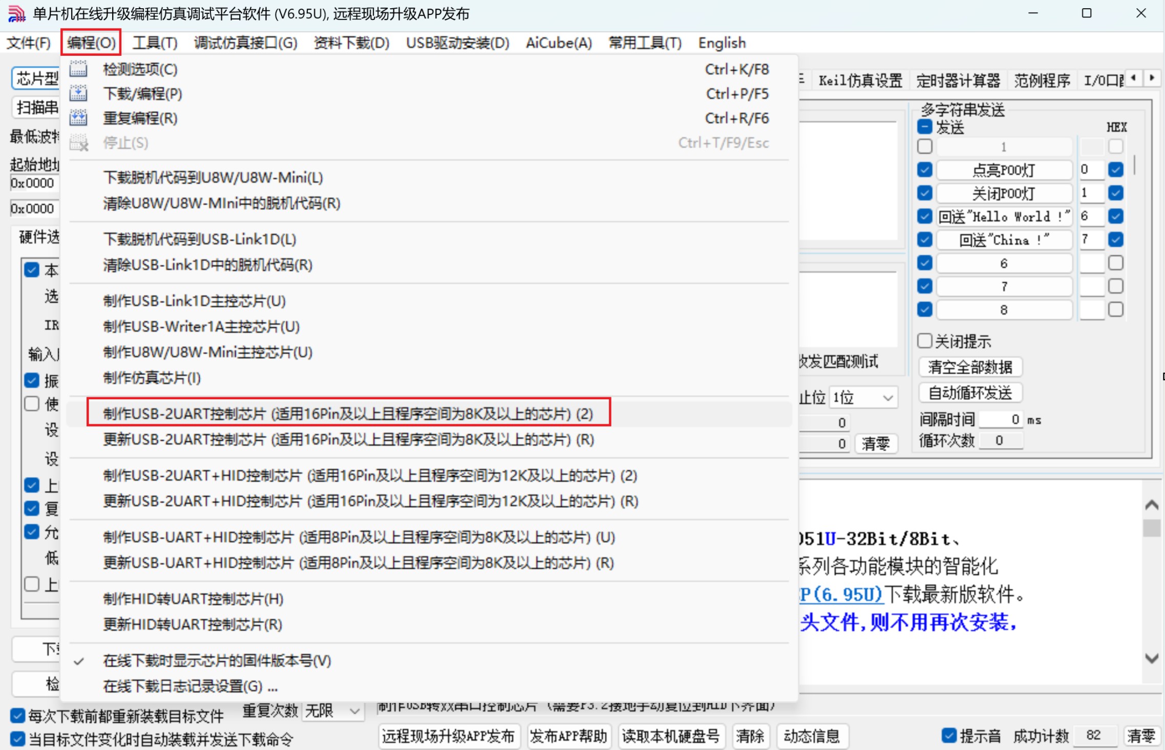

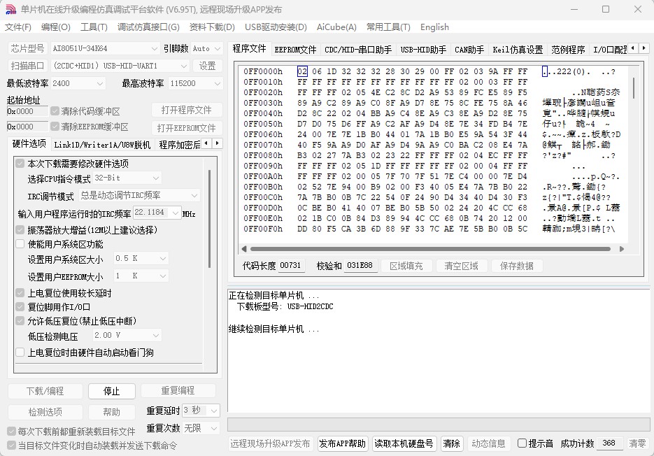

 楼主| 发表于 2025-6-12 19:08:08 | 显示全部楼层
erci*** 发表于 2025-6-12 18:55
重新刷固件,找这个HID+2CDC的,另外检查供电,板子电源要受下载器控制。
截图202506121906337097.jpg 还是不行,
按视频,重新制作母片, 再不行, 你拍个含您重新制作母片的视频,发上来大家帮分析  详情 回复 发表于 2025-6-12 19:14

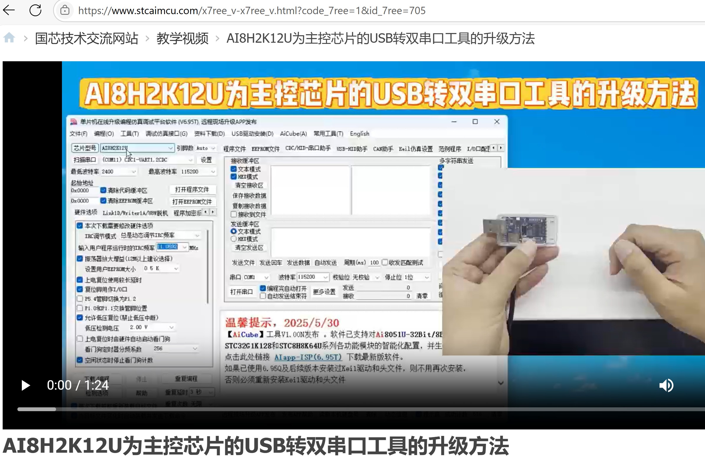

 楼主| 发表于 2025-6-13 08:59:45 | 显示全部楼层
8051*** 发表于 2025-6-13 08:45
嗨楼主,问题解决了吗,
麻烦您今天拍个视频放在该贴里大家帮忙分析,
您加我联系方式18106296591,后面我 ...
还没有,刚录了一个升级视频,请帮忙看看有没有升级错。
