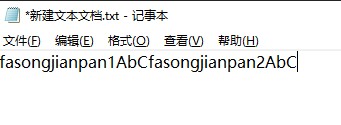

 楼主| 发表于 2025-6-12 18:21:07 | 显示全部楼层
是的我是按照那个下载了,然后提示文件更新了,但是重新打开软件错误提示还在!那个问题不大,我自己能解决的!要点时间整理一下电脑资料,重装软件就可以,现在先把定时发字符到电脑上的弄一下!我改了62号例程,直接定时模拟按键给直接数4,不行,电脑是有显示HID键盘,我设定发送的时候指示灯闪烁也有闪,就是电脑打开记事本没有收到任何内容!
基于开天斧开发板的8H例程,按键是P32 P33.打开记事本后要把光标点到记事本里 [attachimg]103817[/attachimg]  详情 回复 发表于 2025-6-12 18:40

 楼主| 发表于 2025-6-12 18:44:11 | 显示全部楼层
是吗,代码在哪里下载,我下过来试一下?
楼上附件  发表于 2025-6-12 18:45
41
41
 楼主| 发表于 2025-6-12 18:50:13 | 显示全部楼层
非常感谢!!!!!打印出来ABC了,接下来我写剩下的逻辑了 ,感谢感谢!!!!!
