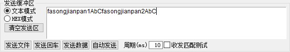

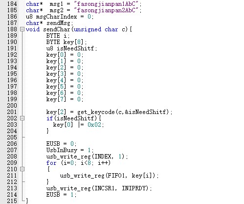

发表于 2025-6-12 17:49:31 | 显示全部楼层
按单字符连续发就行:
44-基于USB-HID协议的USB键盘范例-连续字符发送.zip (241.25 KB, 下载次数: 145)
