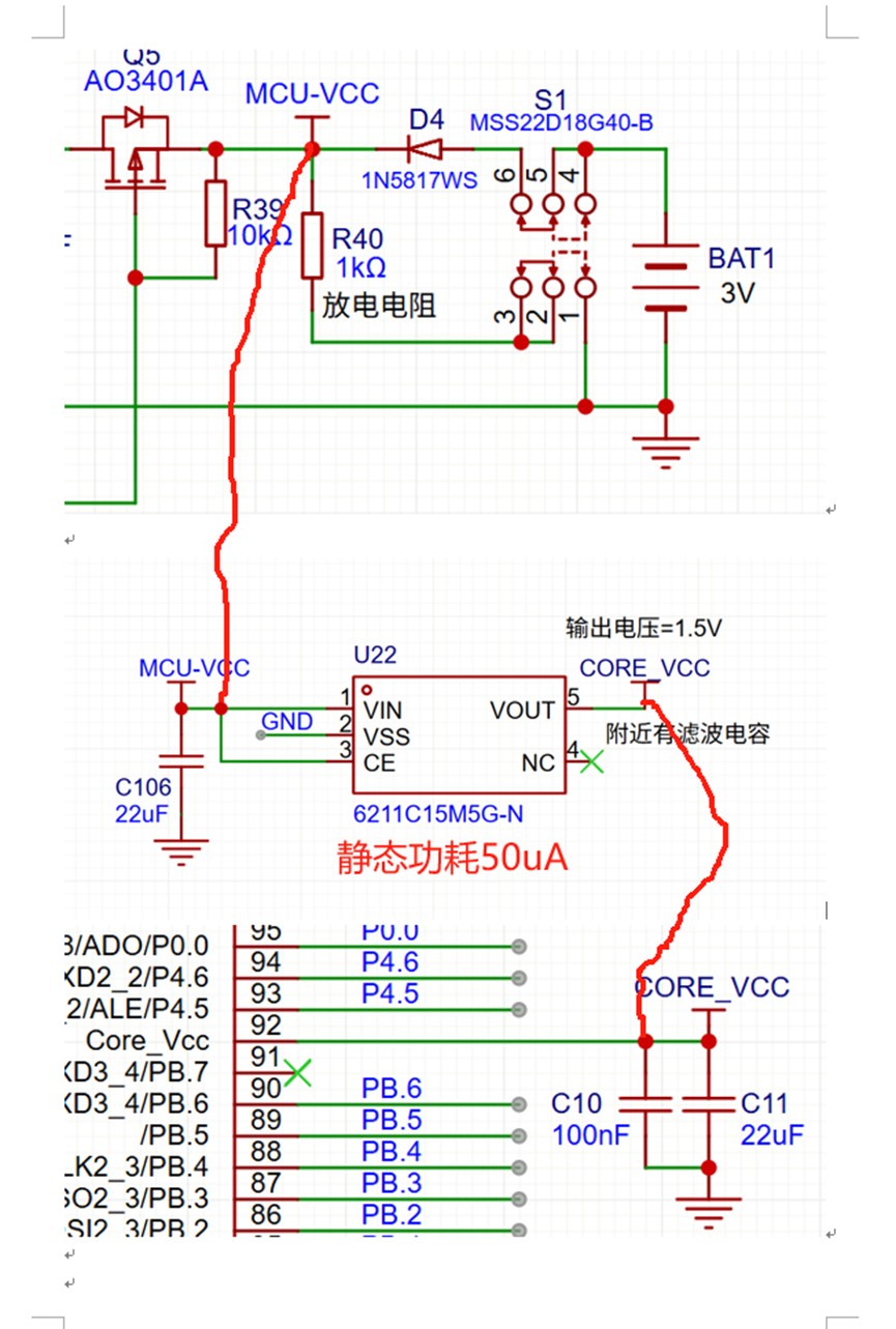

发表于 2025-7-22 14:15:08 | 显示全部楼层
试验箱元件选择有点问题,看看我说的是否有道理。6211C15M5G-N静态电流50uA,低功耗试验时这个电流有点大了,应更换。 截图202507221414001416.jpg
