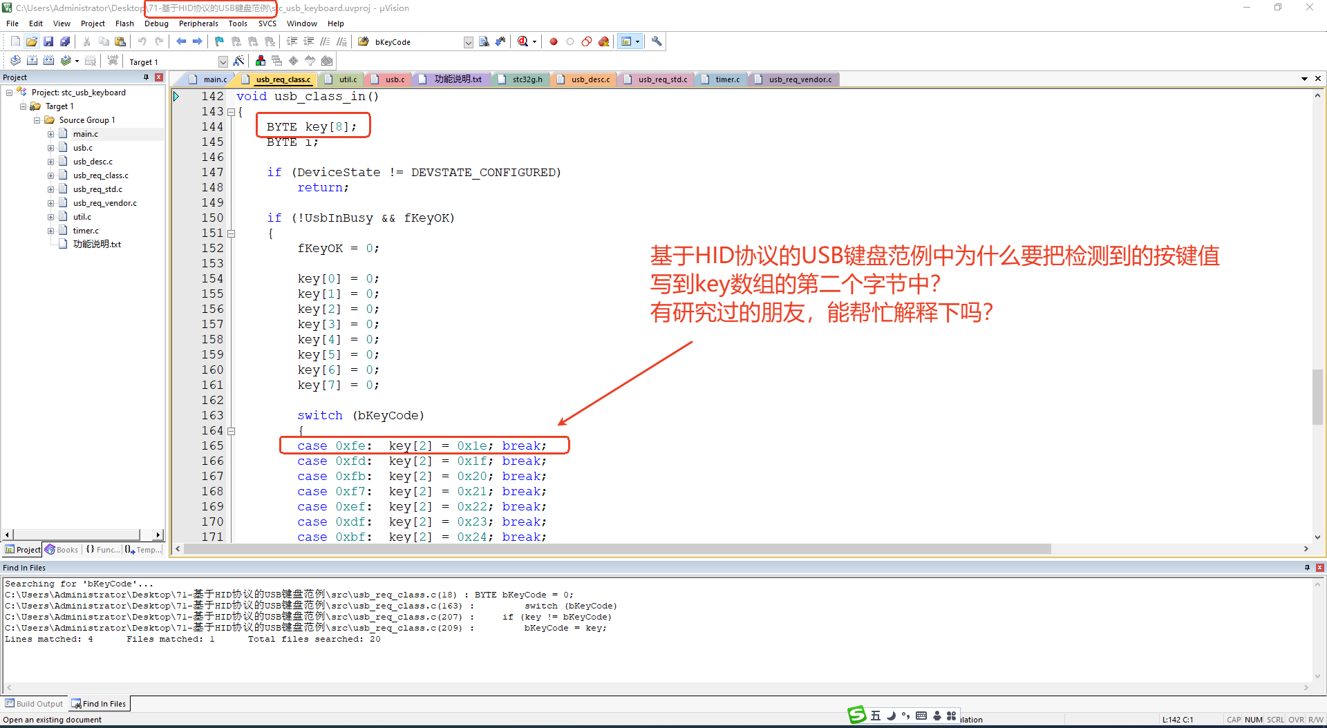

附件中图片。
基于HID协议的USB键盘范例

发表于 2025-6-10 11:12:15 | 显示全部楼层
朋友帮忙看看

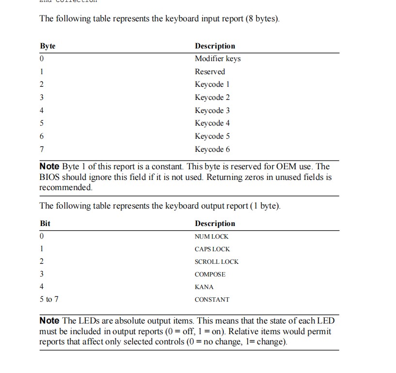

HIDREPORTDESC这个数组是什么意思,没有看明白?有6个按键扫描字节,为什么只用第二个
HID设备描述符,可以看看USB规范,不是“只用第二个”,只是示例里单键示例这样写而已。 这个协议支持6键无冲,所以是6个 [attachimg]103418[/attachimg]  详情 回复 发表于 2025-6-10 11:45

发表于 2025-6-10 11:45:02 | 显示全部楼层
桃*** 发表于 2025-6-10 11:41
HIDREPORTDESC这个数组是什么意思,没有看明白?有6个按键扫描字节,为什么只用第二个 ...
这个协议支持6键无冲,所以是6个
Universal Serial Bus (USB).pdf (1007.31 KB, 下载次数: 177)

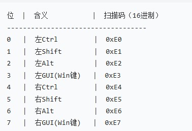

没错,第“0”个字节存放修饰键,左 Ctrl + A + D 为例:
