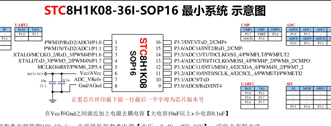

请问。STC8H1K08-sop16,PIN15,PIN16.配置成串口。怎么操作

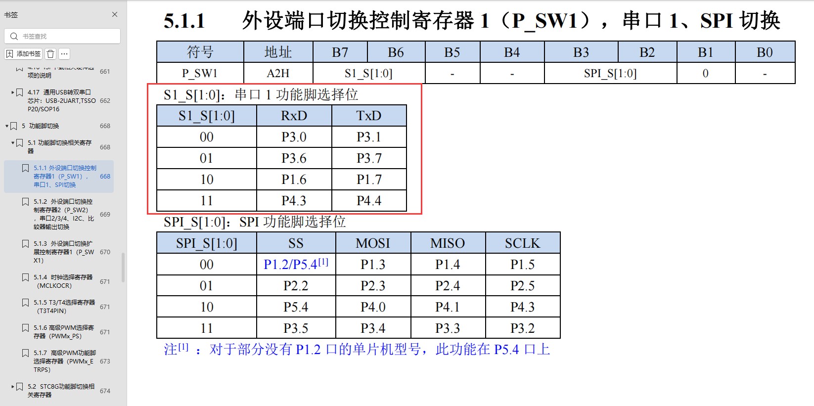

15、16脚是P36、P37是RXD_2和TXD_2
使用P_SW1切换

STC8H1K08  启用串口1,切换引脚功能到P3.6 P3.7
