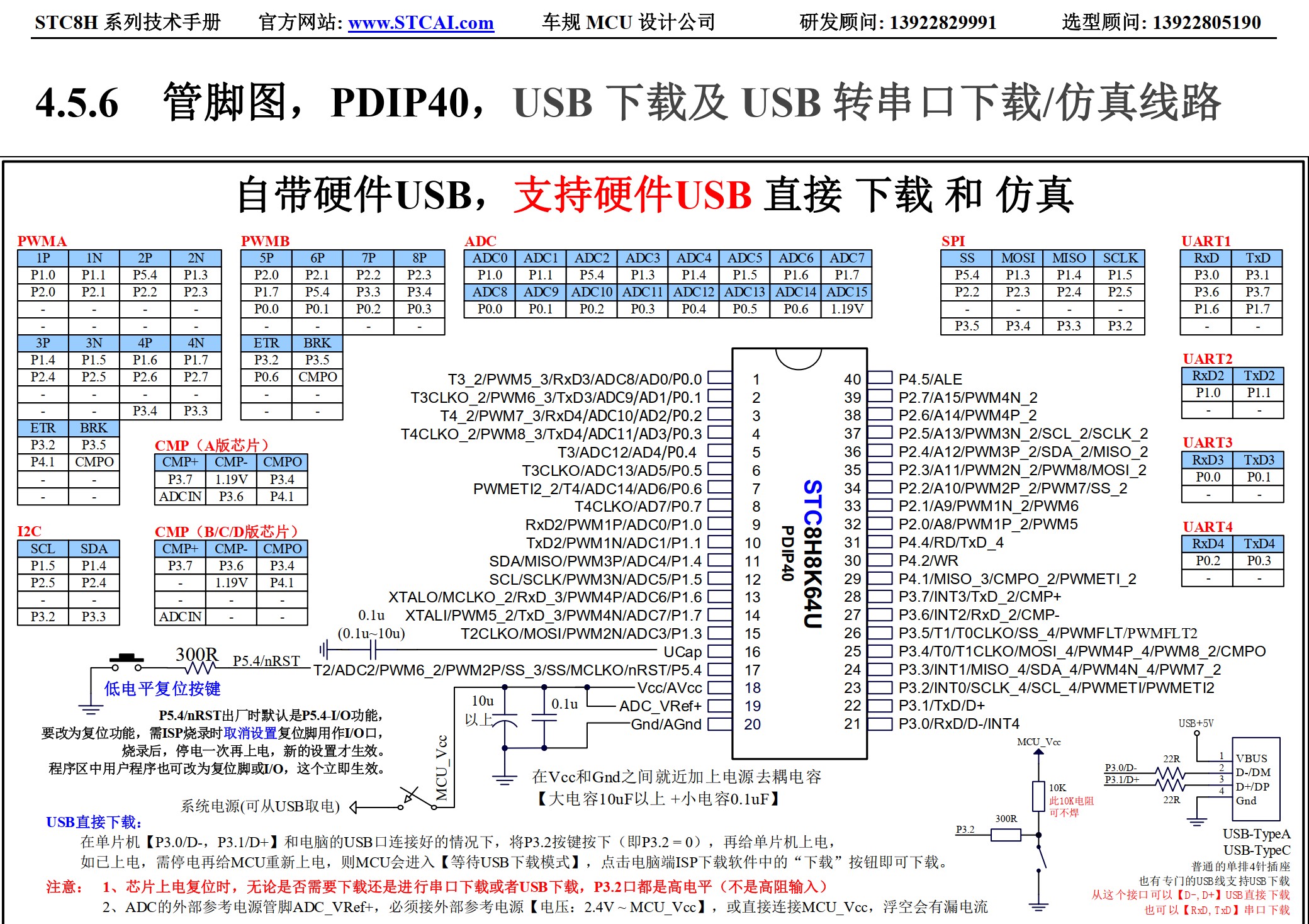

硬件 USB型MCU, P3.2上电会触发100mS的高电平 | ISP打开了P3.2的内部上拉电阻

因为后续要强推挽拉高,所以建议,
R16大些 R16 < 800欧,这样减少点电流消耗
