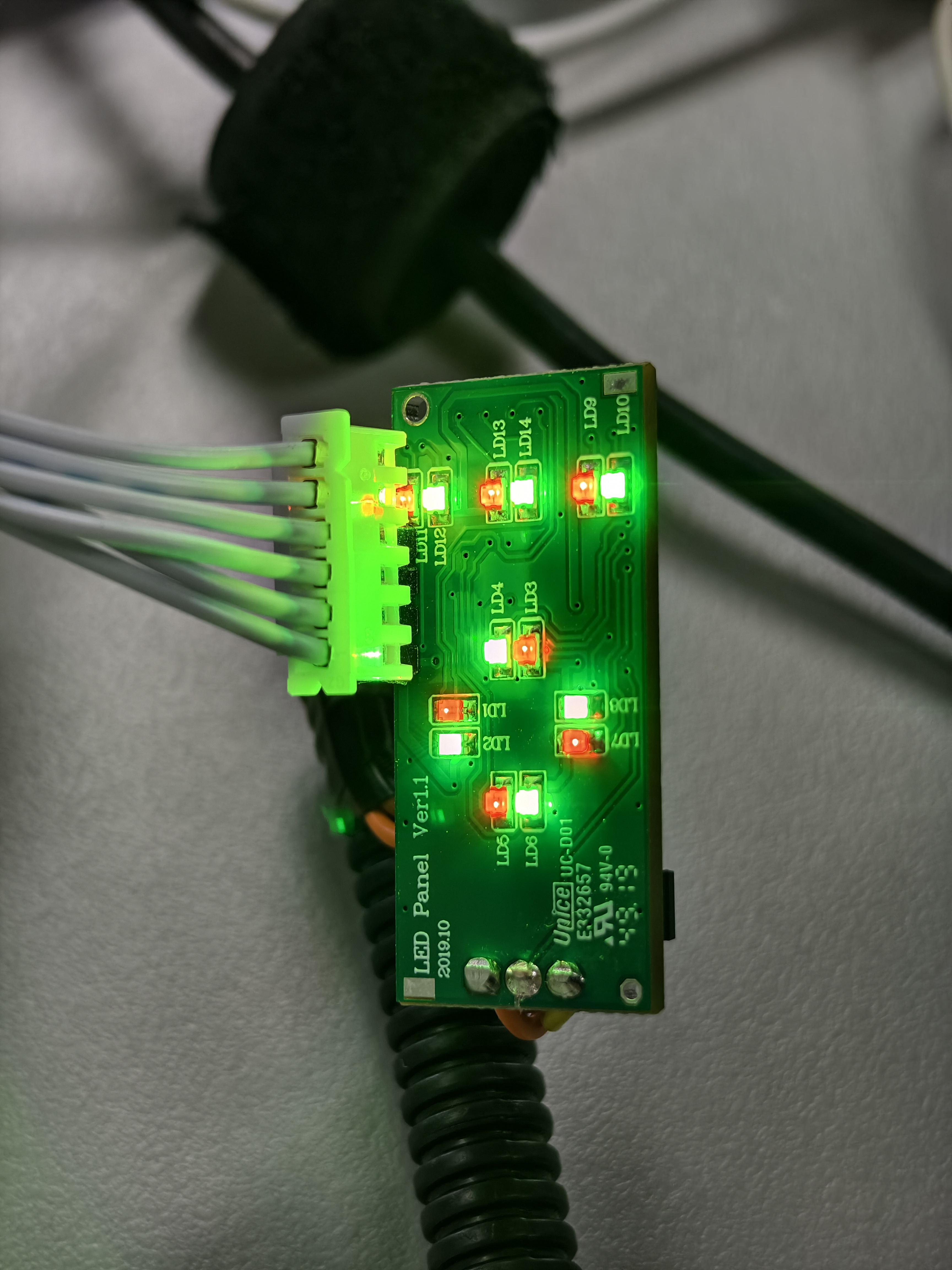

AI8G1K08-38I-TSSOP20 替代8F1K08S2-28I-TSSOP20 IO配置问题

vlwr*** 发表于 2025-6-10 09:49
但是工作就是不正常,本来要全红的
P1M0 = 0xff; P1M1 = 0x00;
P3M0 = 0xff; P3M1 = 0x00;
P5M0 = 0xff; P5M1 = 0x00;
P1=0x00;
P3=0x00;
P5=0x00;
EA=0;
while(1);
用这个最简单的程序试一下
不行就检查焊接制造问题,贴反虚焊贴错料等

发表于 2025-6-10 10:10:08 | 显示全部楼层
板子没问题,
问下这个程序怎么使用的?
主函数开头 这是设置所有IO为推挽低电平,关闭EA防止中断影响,然后死循环保持这个状态  详情 回复 发表于 2025-6-10 10:11

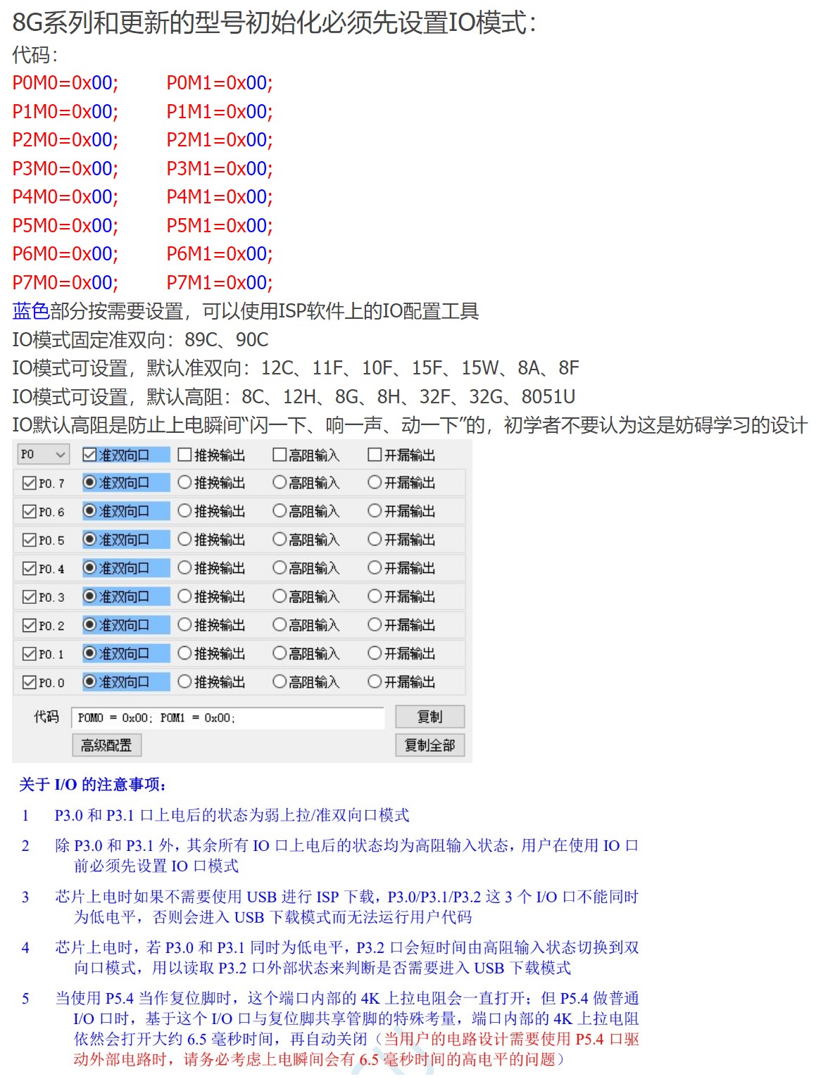

8F、8G IO上电模式不同 https://www.stcaimcu.com/forum.php?mod=redirect&goto=findpost&ptid=18393&pid=170367 新手必读: https://www.stcaimcu.com/thread-16535-1-1.html  详情 回复 发表于 2025-6-10 14:51

发表于 2025-6-10 14:51:21 | 显示全部楼层
vlwr*** 发表于 2025-6-10 12:32
程序在原来的8F1K08S2是正常的啊
8F、8G系列IO上电模式不同
https://www.stcaimcu.com/forum.p ... id=18393&pid=170367
新手必读:

发表于 2025-6-10 15:15:06 | 显示全部楼层
Debu*** 发表于 2025-6-10 14:51
8F、8G系列IO上电模式不同
新手必读:
哦哦,我以为这个ISP配置完直接写入程序的,原来只是配置一下,还要把配置代码放到主函数程序里面。。。
