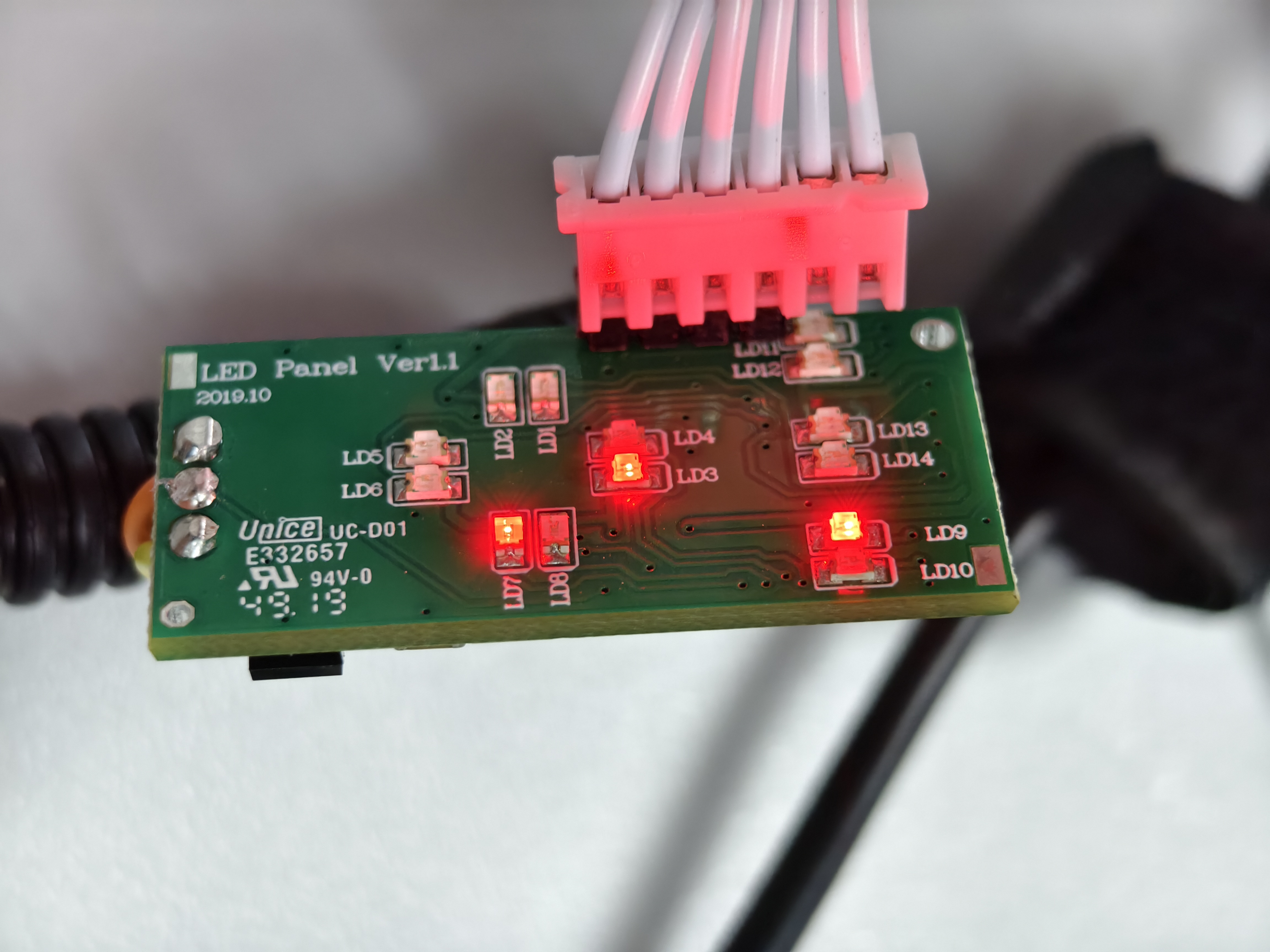

程序录入后 只有P1.1 P1.0  P1.4 P1.5 P1.6 P1.7 工作正常,其余LED均不亮
LED是如何接的,缺少原理图  详情 回复 发表于 2025-6-9 22:25

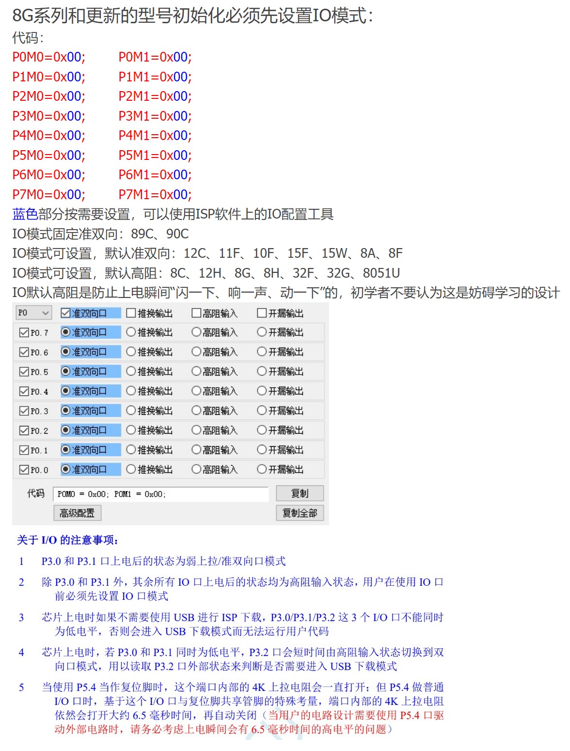

注意8G系列上电IO高阻

已发
低电平点亮,设置为推挽,这样是没有问题的 [attachimg]103392[/attachimg]  详情 回复 发表于 2025-6-10 09:38

但是工作就是不正常,本来要全红的
P1M0 = 0xff; P1M1 = 0x00; P3M0 = 0xff; P3M1 = 0x00; P5M0 = 0xff; P5M1 = 0x00; P1=0x00; P3=0x00; P5=0x00; EA=0; while(1); 用这个最简单的程序试一下  详情 回复 发表于 2025-6-10 10:04
  • 打卡总天数:729
  • 最近打卡:2026-07-10 16:55:21
7374
13993
发表于 2025-6-10 10:04:27 | 显示全部楼层
vlwr*** 发表于 2025-6-10 09:49
但是工作就是不正常,本来要全红的
P1=0x00;
P3=0x00;
P5=0x00;
EA=0;
while(1);
用这个最简单的程序试一下
不行就检查焊接制造问题,贴反虚焊贴错料等
