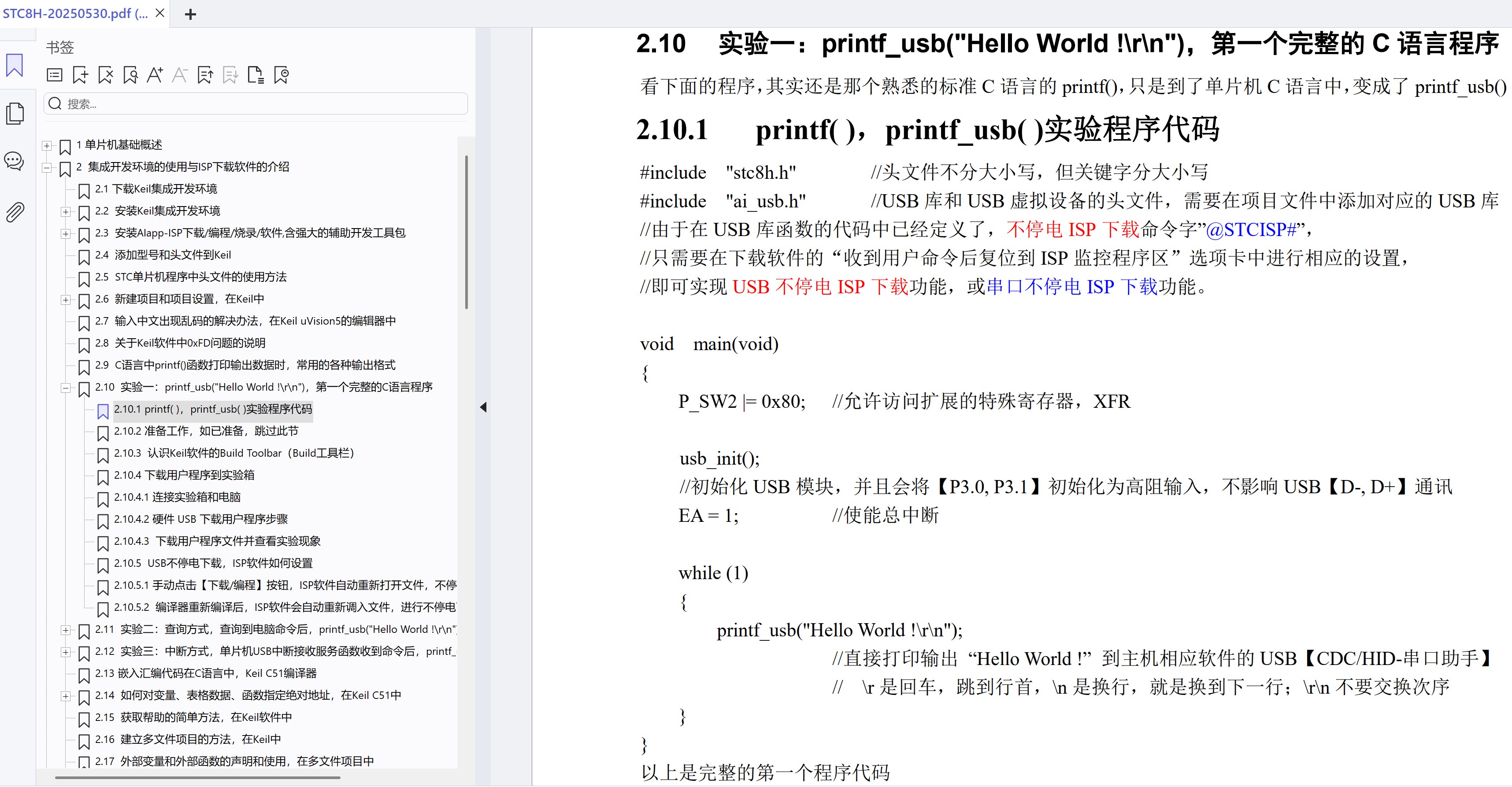

实验一:直接输出,printf_usb("Hello World !\r\n")
可以拷贝过来,简单修改就能使用的参考程序
#include  "ai8051u.h"        //头文件不分大小写,但关键字分大小写
#include  "ai_usb.h"        //USB库和USB虚拟设备的头文件
void  main(void)
        EAXFR = 1;        //允许访问扩展的特殊寄存器,XFR, 用于STC32G/AI8051U-32Bit等32位8051单片机
        WTST = 0;        //设置取程序代码等待时间,赋值为 0 表示不等待,程序以最快速度运行
        CKCON = 0;      //设置访问片内的 xdata 速度,赋值为 0 表示用最快速度访问,不增加额外的等待时间
        P_SW2 |= 0x80;         //扩展寄存器(XFR)访问使能, 用于STC8H/AI8H系列8位 1T 8051单片机
        P0M0 = 0x00; P0M1 = 0x00;        //初始化P0口为准双向口模式
        P1M0 = 0x00; P1M1 = 0x00;         //初始化P1口为准双向口模式
        P2M0 = 0x00; P2M1 = 0x00;         //初始化P2口为准双向口模式
        P3M0 = 0x00; P3M1 = 0x00;         //初始化P3口为准双向口模式
        P4M0 = 0x00; P4M1 = 0x00;         //初始化P4口为准双向口模式
        P5M0 = 0x00; P5M1 = 0x00;         //初始化P5口为准双向口模式
        usb_init();
        //初始化USB模块,并且会将【P3.0,P3.1】初始化为高阻输入,不影响USB【D-,D+】通讯
        EA = 1;                //使能总中断
        while (1)
                //  \r是回车,并跳到行首,\n是换行,就是换到下一行;\r\n不要交换次序
