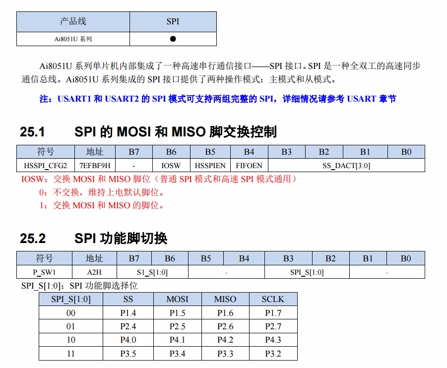

发表于 2025-6-10 17:35:48 | 显示全部楼层
香河英*** 发表于 2025-6-10 14:32
要改成擎天柱的 显示名片的例程。
这个TFT显示用硬件SPI。只能换以下的端口。

更改前是AI8051U V1.2实验箱的例程,还有一个是GUI的例程,更改端口0.7~0.2可以显示在擎天柱上,可是单独显示图片就不显示了,后来用了其他例程更改端口0.7~0.2,还是烧录后不显示,
可以具体点吗~ 更改前是哪个例程 更改了什么 应该是个挺简单的问题对比下更改了什么就知道错在哪了  详情 回复 发表于 2025-6-11 09:06
