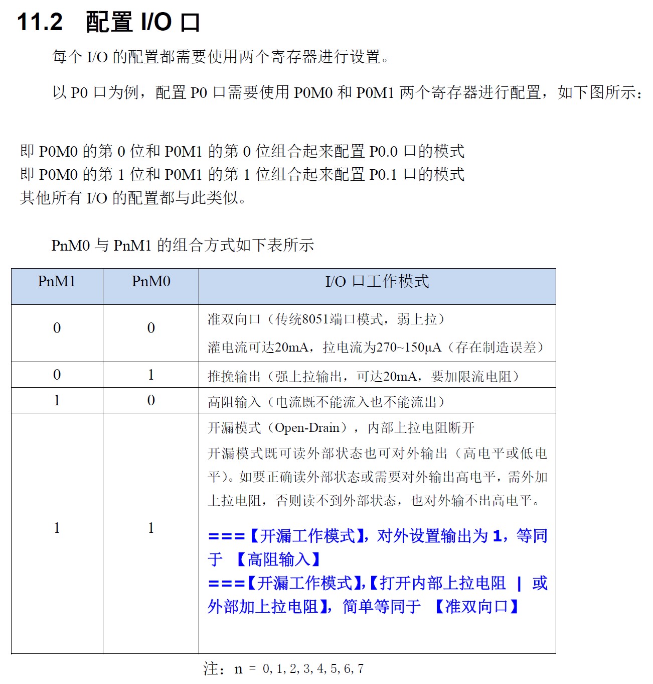

只改了端口,IO初始化没,切换对应外设引脚没。

擎天柱没有屏幕接口,杜邦线连接的话请说明屏幕类型(OLED、单色LCD、彩色TFT),还有原理图、实物图、程序之类的
看程序是128*160彩屏,擎天柱没有屏幕接口,杜邦线连接检查连接是否正确
杜邦线连接先检查杜邦线质量,彩色的那种很多是铝线,用用就断

TFT7735 80*160 用的0,7~0.2接口,杜邦线反复检查了,编译通过,烧录也通过,就是没有显示,
“只换图片就烧录不了” 1.换图片前烧录正常,显示正常?排除硬件问题 2.换图片后是烧录报错,还是烧录后无显示。需要检查代码问题. 3.更换的图片和原图片尺寸不一致?上传工程看看  详情 回复 发表于 2025-6-9 09:03

TFT7735 80*160 用的0,7~0.2接口,杜邦线反复检查了,编译通过,烧录也通过,就是没有显示, ...
“只换图片就烧录不了”

端口,IO初始化没,切换对应外设引脚,程序是什么样子的?
[attachimg]103395[/attachimg] [attachimg]103397[/attachimg]  详情 回复 发表于 2025-6-10 09:42

还有EAXFR等常见问题需要注意一下
新手必读:
