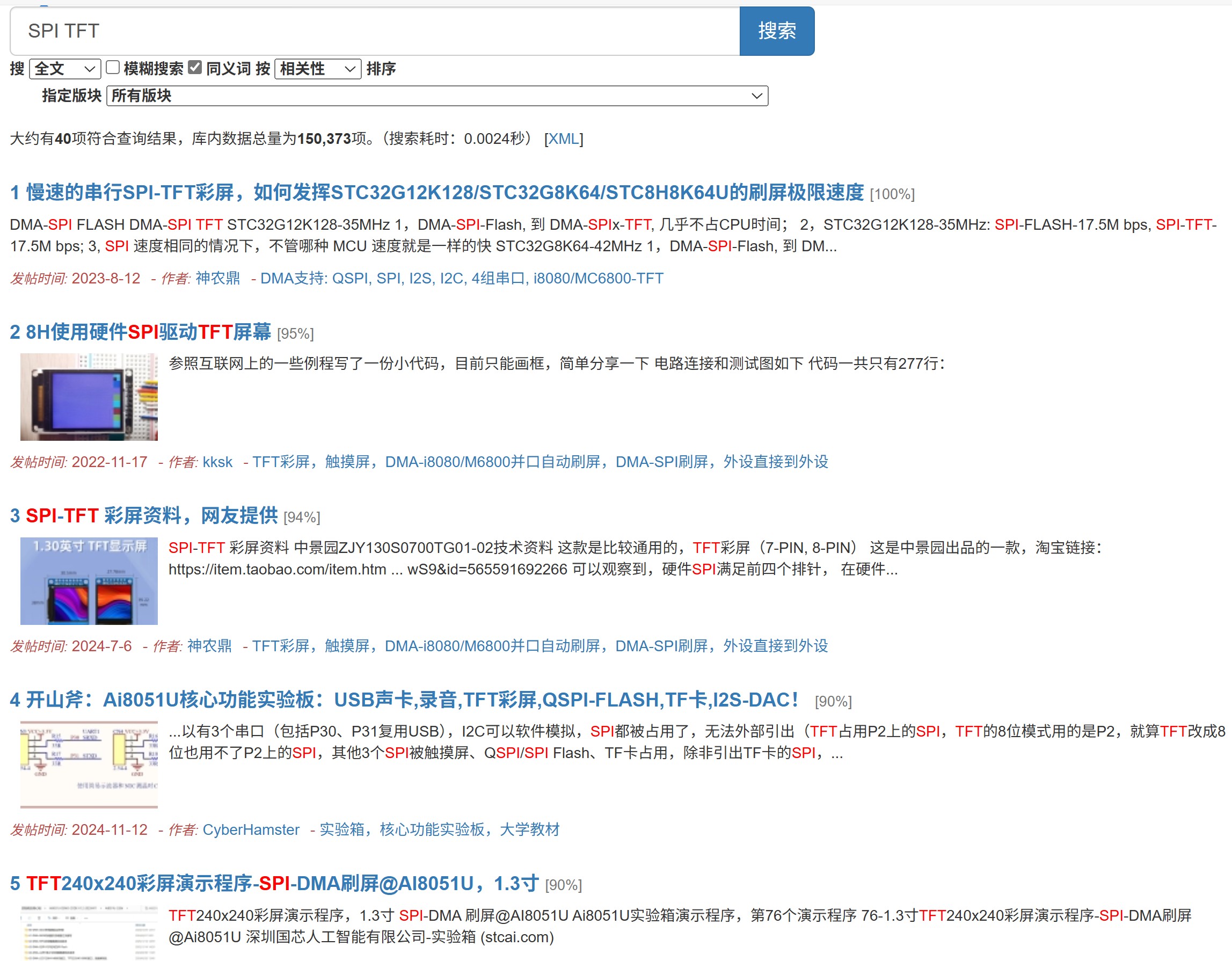

发表于 2025-6-8 18:29:11 | 显示全部楼层
本坛搜索 : SPI TFT
有大量的 STC8H8K64U的 SPI-TFT 程序
