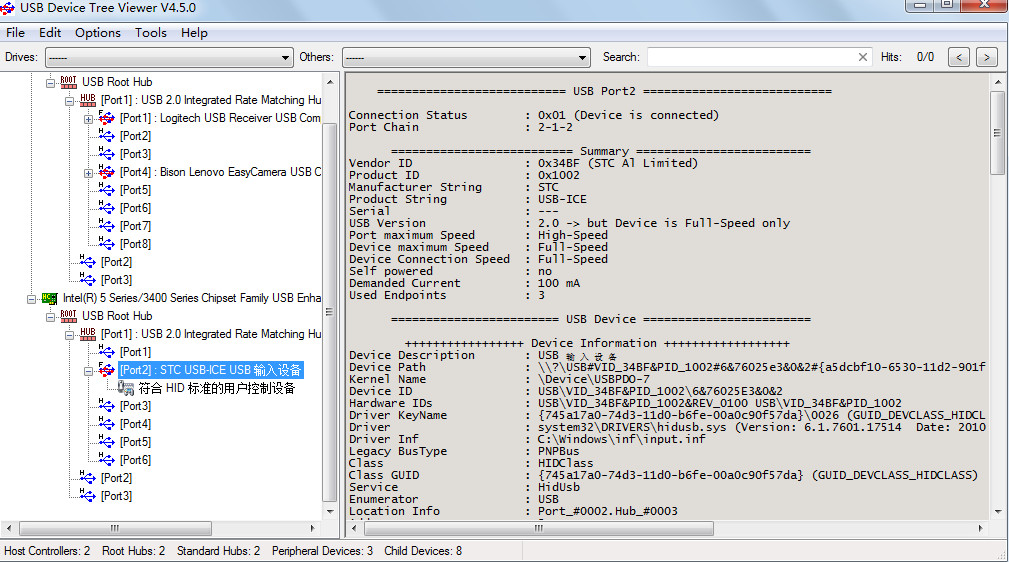

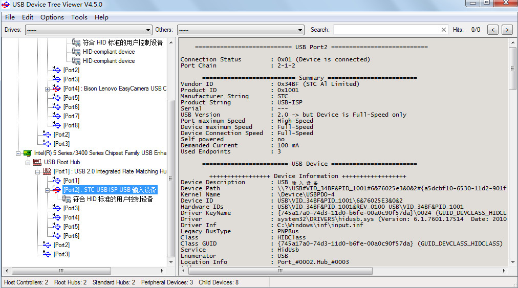

晕,刚刚扫的时候忘了已经把设备拔了,重新插上设备后再扫有了,但名字似乎有点不一样:
ISP是下载模式。重新制作仿真设备,然后断电重启看看  详情 回复 发表于 2025-6-6 15:08

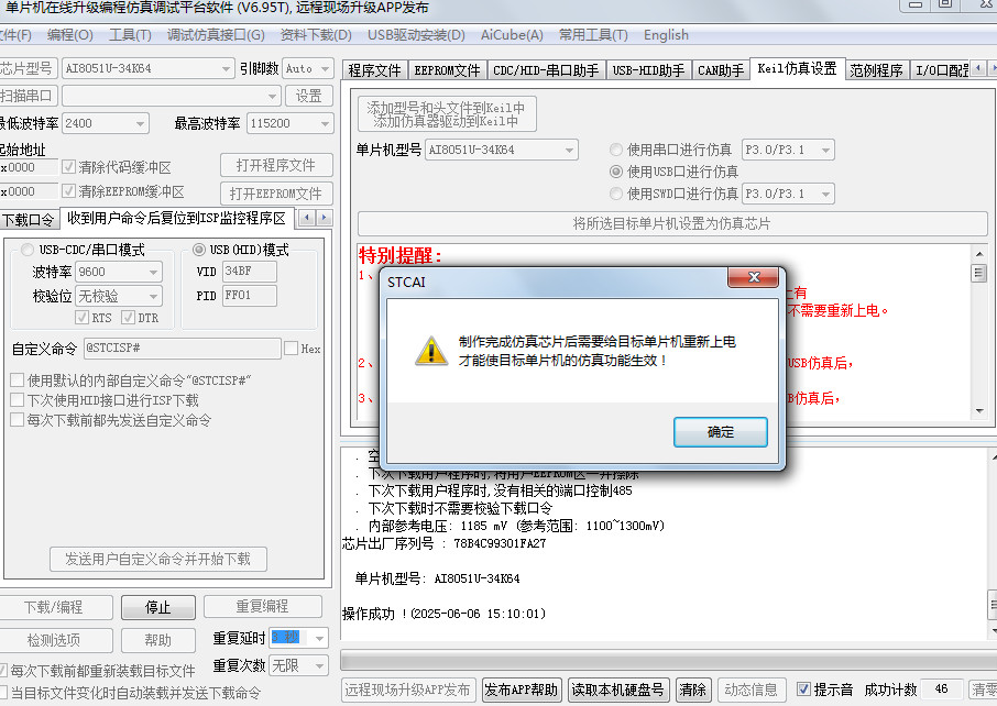

没有用,重新制作后断电重新上电再扫仍然是STC-ISP,这是重新制作仿真芯片成功的提示:
自制硬件?电路原理图上传看看 P32上有东西没 重新上电,ISP软件里显示的是USB WRiter?  详情 回复 发表于 2025-6-6 15:16

好像可以了,刚看到名字变过来了,好奇怪,我之前反复重新制作了很多次都不行,刚刚看名字也没变,一会儿后再看名字居然变了,试了下debug也可以了,感谢版主帮忙解决问题!
好的,有可能是系统第一次插入这种设备,在后台自己装相关驱动需要点时间。  详情 回复 发表于 2025-6-6 15:20
