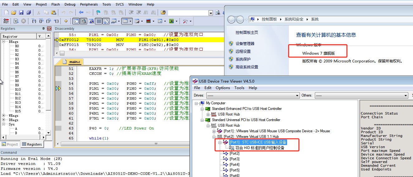

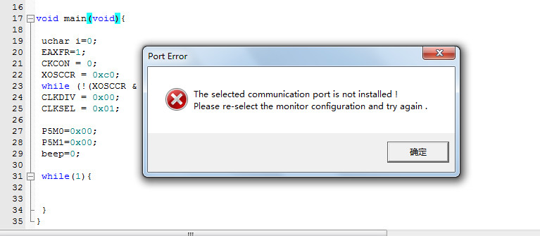

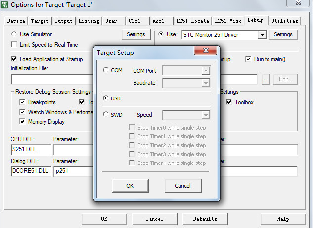

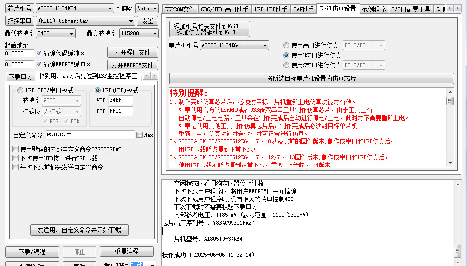

通过usb连接的方式制作仿真芯片成功,然后P3.2接地重新上电,usb-hid能正常识别,但是keil里点debug报错,keil里各项设置均按视频教程里的方法设置,系统是win7 64位。想问一下可能是哪方面的问题导致的,是否AI8051U的仿真驱动不支持win7呢?有坛友在win7下测试过ai8051u的仿真调试吗?

试了下是可以的。

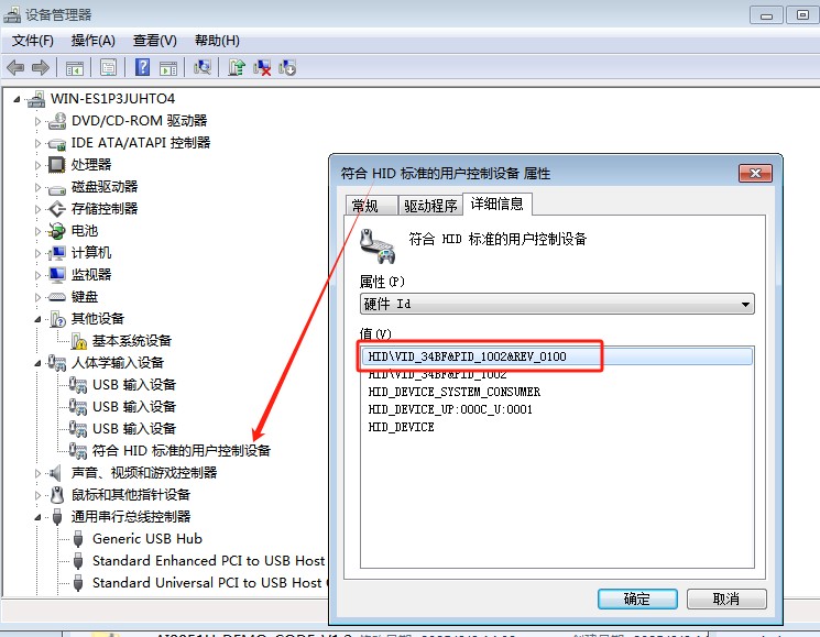

先检查下设备管理器,这个USB-ICE设备有没有。
制作完仿真,记得要断电重启一次板子。

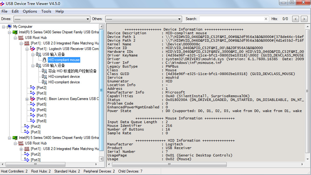

UsbTreeView_x64.zip (481.97 KB, 下载次数: 145)

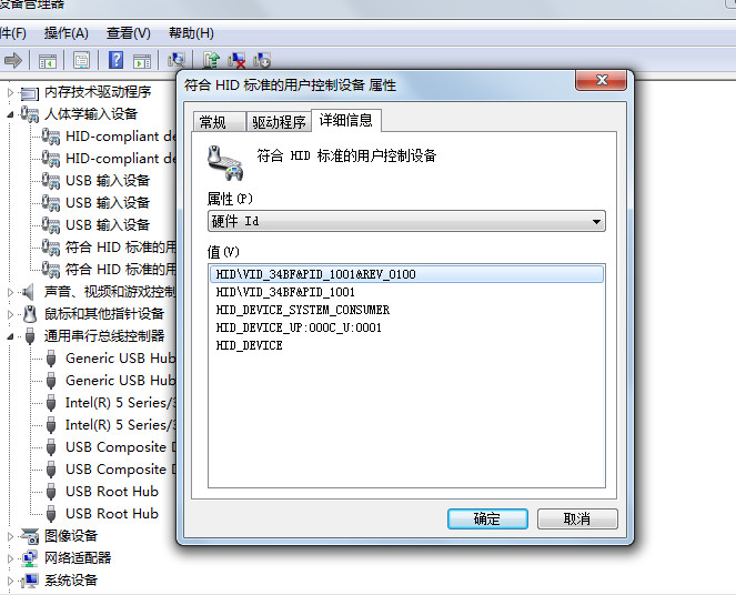

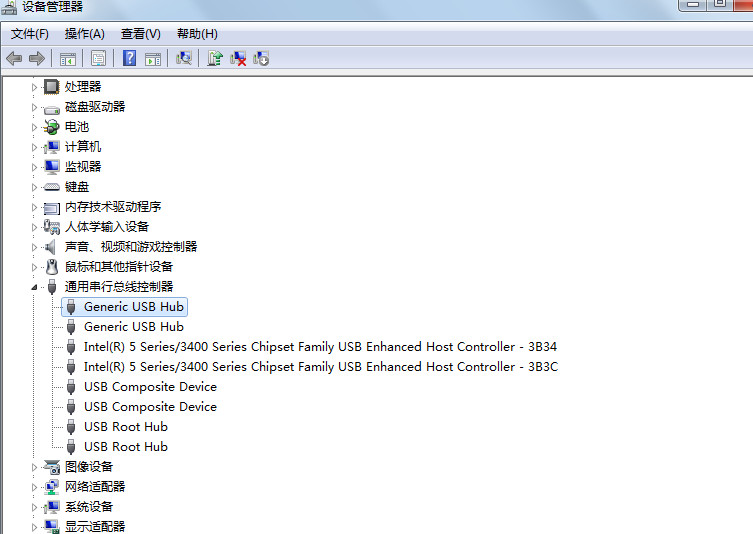

谢谢。第一张图里的USB-ICE我的电脑上好像没有,第二张图的有,请教下第一张图里没有是哪里的问题呢?
第一张图你用我上面发的软件扫描下看看。  详情 回复 发表于 2025-6-6 14:59

第一张图你用我上面发的软件扫描下看看。

好像确实没有:
只要插拔usb电脑有反应,这里至少有一条是对应的插入设备的~ 左边带加号的都点开,然后重新插入usb设备,看看  详情 回复 发表于 2025-6-6 15:03
