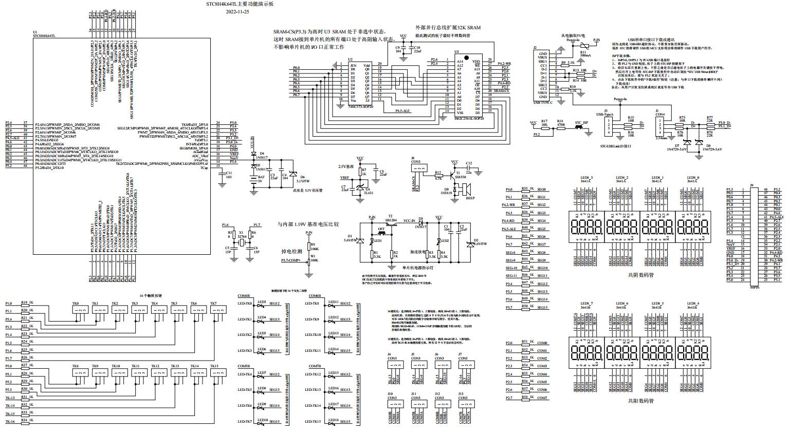

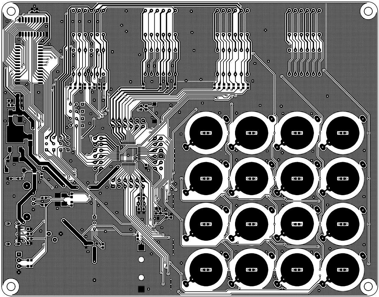

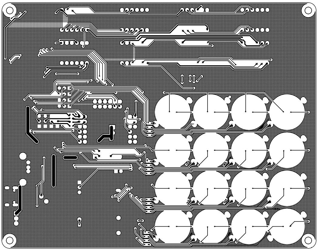

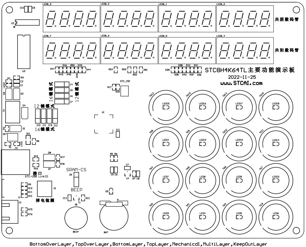

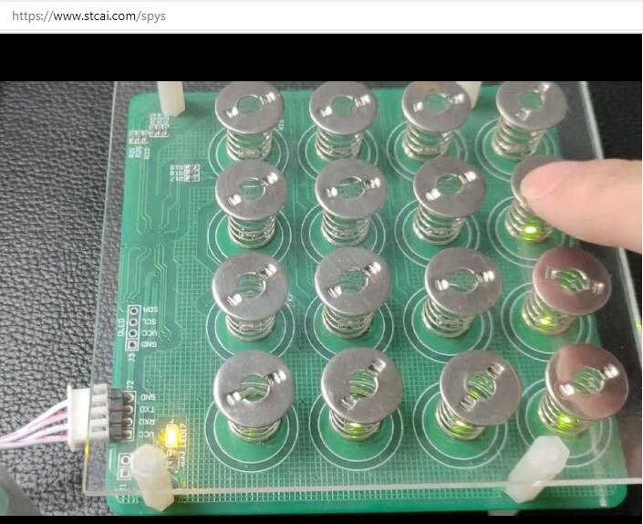

STC8H4K64TL功能演示-16个触摸按键-32个8段LED数码管-RTC-演示板
https://www.stcai.com/spys, 触摸效果一流,新的演示板是 对这个 视频中的演示板的 功能扩充 ...
STC8H4K64TL功能演示-16个触摸按键-32个8段LED数码管-RTC-演示板-PCB.PDF
609 KB, 下载次数: 209
STC8H4K64TL功能演示-16个触摸按键-32个8段LED数码管-RTC-演示板-SCH.PDF
293.21 KB, 下载次数: 199
