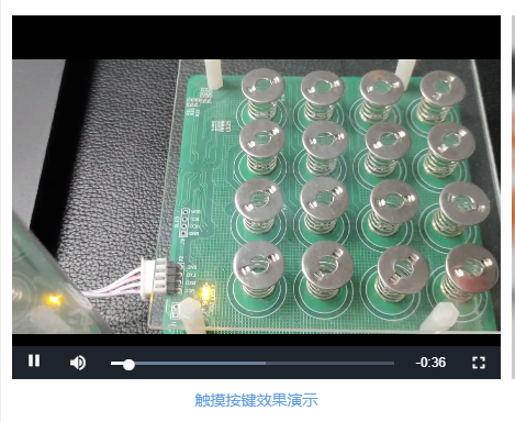

可以看到STC这个芯片的内部资源如上图所示:主要看中了他触摸驱动和数码管直驱功能,看了眼官网具体的功能介绍,居然还看到了他有现成的触摸演示(链接:https://stcai.com/spys,看起来效果还不错):

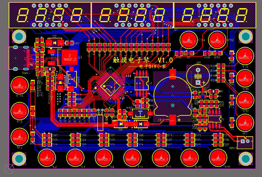

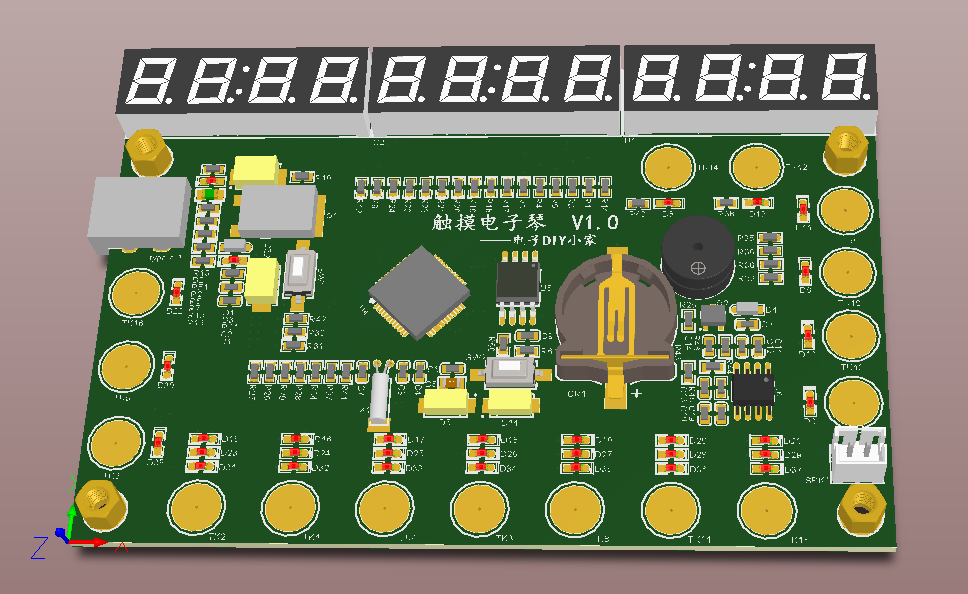

三、PCB绘制

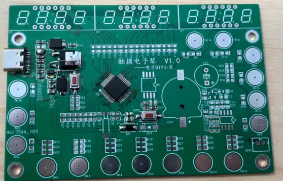

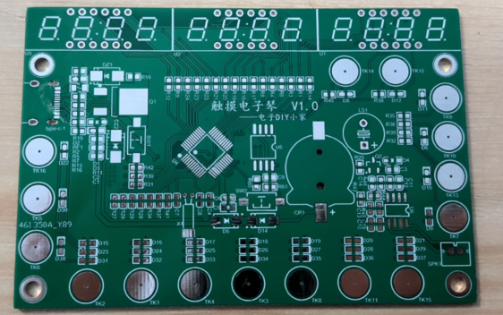

经过了漫长的等待,PCB总算画完了发回来了,PCB整个板子外形如下:
乍一看是不是还不错~我也觉得不错。下面一排触摸作为音符选择,左边作为下载口和音阶选择,右边是模式按键,上面两个备用。
最顶上是一排数码管,每个触摸边上都有LED,这样可以直接指示触摸的状态,每个触摸都可以焊一个触摸弹簧,
最上面再盖上一块亚克力板子,简直不要太好。
走线也还算清爽,当然了也有一些美中不足,像触摸的走线,铺铜(这个就不放出来了,有点不雅观)等等还能优化,电源那一块还能优化。算了,能用就行,我先打一版出来先调程序。(这里很多人会想着一步到位,一次画完。但是以我多年项目经验下来这个基本不可能,尤其是新开的项目坑定会改的,所以第一版可以先做下去,程序先调起来,然后硬件在慢慢的优化整改),这里板子也画完了,那么下面就可以发出去打样咯(期待),可惜我的免费打样用完了,还是出了20块钱的打样费。

看着也还挺好看,不过就是稍稍小了点,不过影响哈哈。当然板子回了,就可以开始焊接测试了。这时候很多人一拿到板子就会直接开始焊接,然后一口气全部焊完,当然我一般都是遵循,电源->最小系统->从左到右的方式开始焊接。

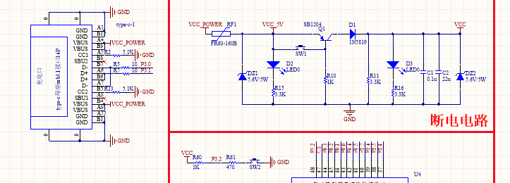

先焊接电源部分,焊接好了测试通电电源没有问题了,在焊接单片机的最小系统,当然不出意外这里果然还是出问题了,如下两部分焊接完成,测试VCC居然没电压,且LED灯也不亮,好家伙,最后通过万用表测量SB1204的mos边上的电压,发现电不能通过这个mos,和屠龙刀一比对,封装的引脚错了~
然后经过引脚一对比,线路板就改成了这个样子~
这里直接给MOS翻了个身,这样输入引脚就怼上了,然后输出和控制脚直接灵魂飞线,考虑到这个电流也不大,那就直接裸露,散热片也先不加了嘿嘿,这样改完一通电,果然LED亮起来了,测量单片机的电源脚,电源也正确了,那么就可以先下载下程序开始测试了:lol

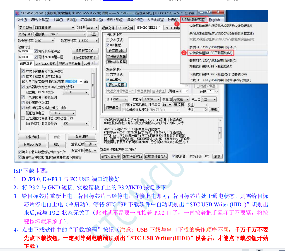

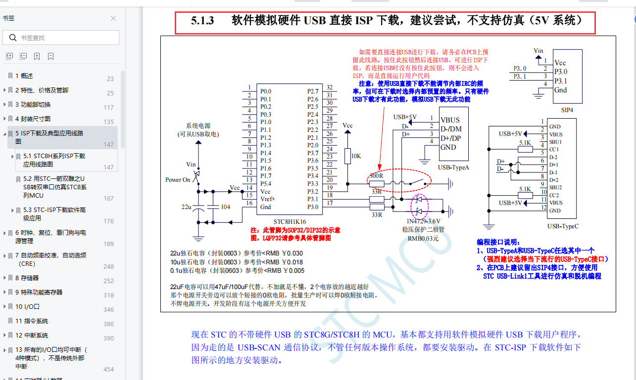

记得这个型号可以直接USB模拟下载程序,我们去手册看下资料(stc所有你能想到的资料,手册都有,那就第一时间去看手册)
首先是手册这里有电路图,简单看了下和我的一模一样:
接着往下看,有操作方法:
他这里写的很详细,总结下来就是先下载这个模拟USB的驱动,然后在在对地短接P32重新上电就可以下载了,哈哈,看起来很简单,按照他的方法一部一部的测试下来,但是到了最后一步我就是出不来“STC USB Writer (HID1)”,出现问题那么我们一步步来解决问题:

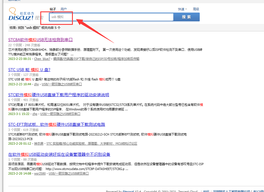

2.查看论坛有无相关问题和解答,直接在论坛搜索关键词,果然收到了类似的,然后按照帖子一步步操作,最后还是不行

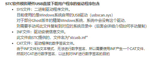

4.尝试用驱动卸载,重启的方法测试,均不能解决问题,老提示驱动安装成功,但是ISP软件就是找不到HID1的下载接口
5.尝试比对文件,帖子中提到的这三个文件在我的电脑上均搜索到了,说明不是缺少文件
最后查看设备管理器的详情,发现了问题:(哟呵小样缺少数字签名!!!!!!!)

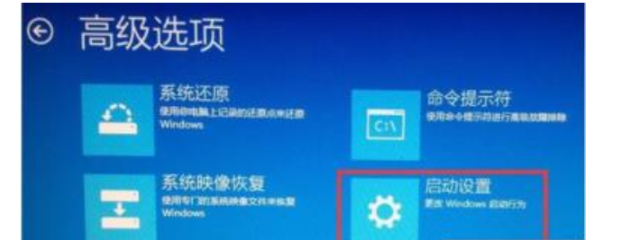

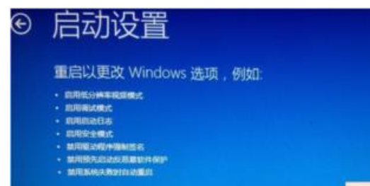

那问题找到了那就很简单了,直接进入驱动选项修改强制禁用数字签名就好了。具体方法如下:
按住shilf,单击重启,进入高级选项
选择启动设置
进入之后点击重启
进入下面这个界面,最后选择7按钮,直接进入桌面
最后重装驱动,呕吼成功了,黄天不负有心人,小小的驱动难不倒我
这里随便找了个程序,单击下载!
看到下载成功了,哈哈哈,这不得去显摆一下子哈哈,区区一个小小的驱动怎么可能难得到我。
程序也能正常下载了,下面一节开始慢慢的焊接别的部分开始调试每一个电路模块~
