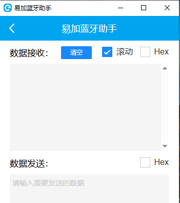

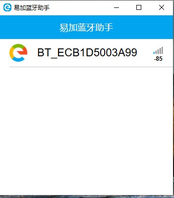

用目前的外置适配器,win系统无法搜索到,win10可以搜索到,Bluetooth LE Explorer可以连接到,但系统自带的程序及易加蓝牙助手无法连接,看起来还得换换适配器

可能这适配器的接收能力太差劲了,用易加蓝牙助手,偶尔可以连接上。
去得试一下串口收发情况
