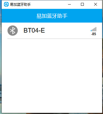

你的笔记本电脑适配器用那个软件能扫到吗

 楼主| 发表于 2025-6-9 18:23:29 | 显示全部楼层
erci*** 发表于 2025-6-9 18:18
你的笔记本电脑适配器用那个软件能扫到吗
我用台式机外置适配器可以搜索到,但连接不上
这个信号强度实在是太差了,怎么也得 -70 dBm以上吧,把蓝牙模块贴适配器脸上试试。  详情 回复 发表于 2025-6-9 18:25

发表于 2025-6-9 18:25:58 | 显示全部楼层

 楼主| 发表于 2025-6-9 18:29:17 | 显示全部楼层
erci*** 发表于 2025-6-9 18:25
这个信号强度实在是太差了,怎么也得 -70 dBm以上吧,把蓝牙模块贴适配器脸上试试。 ...
直线距离差不多1米
模块可能处于低功耗模式,查询手册功率调大,反正至少先保证信号强度上去。 可以拿手机扫一下看看强度对比下是不是适配器问题。  详情 回复 发表于 2025-6-9 18:33

发表于 2025-6-9 18:33:57 | 显示全部楼层
xxkj*** 发表于 2025-6-9 18:29
直线距离差不多1米

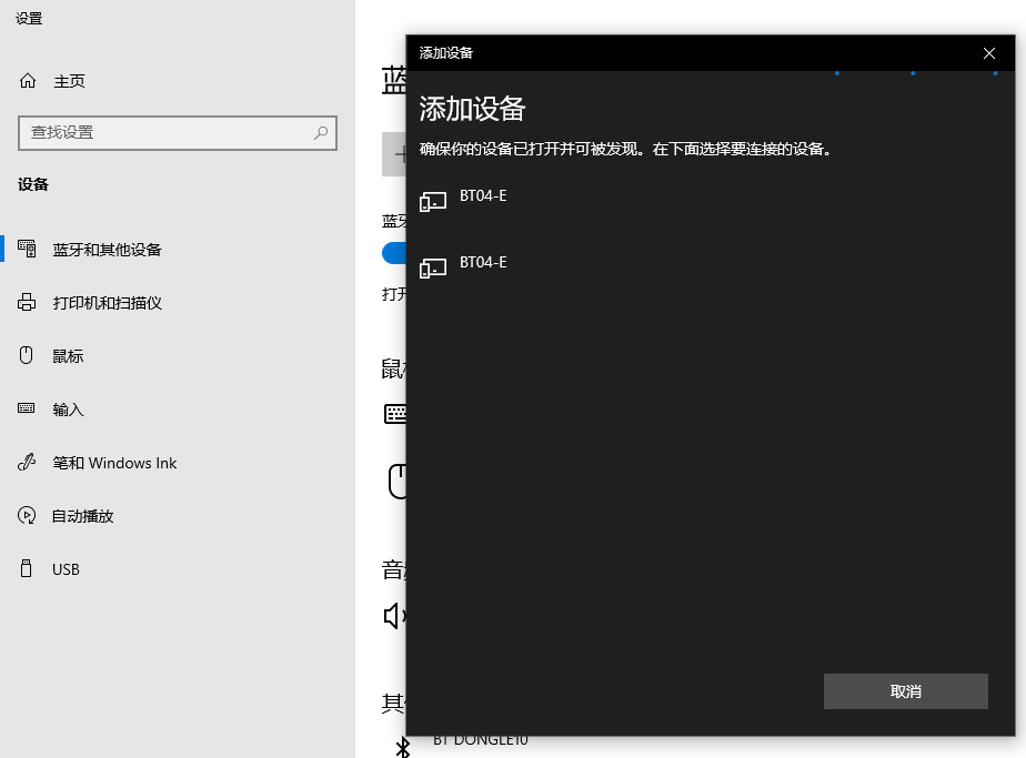

 楼主| 发表于 2025-6-9 18:36:13 | 显示全部楼层
用系统自带的程序可以识别到两个BT04,看不出哪个是SPP,哪个是BLE
一个可以直接连接,一个需要输入PIN

 楼主| 发表于 2025-6-9 18:37:38 | 显示全部楼层
可以拿手机扫一下看看强度对 ...
手机是-50dBm左右

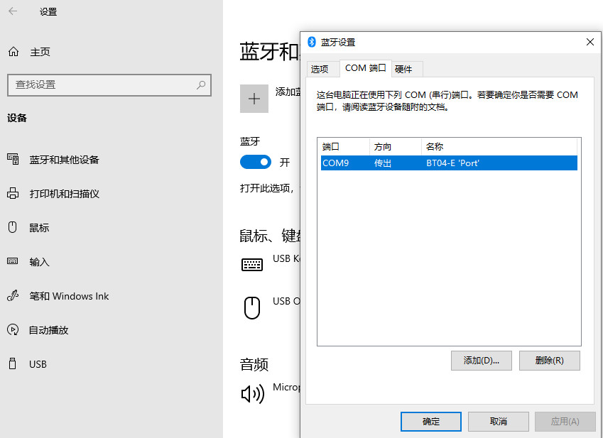

 楼主| 发表于 2025-6-9 19:24:14 | 显示全部楼层
erci*** 发表于 2025-6-9 18:43
没事,等你另外一个模块到货,至少一个挂在下载器上可以当串口玩~~~
这样添加蓝牙虚拟串口,对吗?
我的无法这样添加,连都连不上 [attachimg]103316[/attachimg]  详情 回复 发表于 2025-6-9 19:57
