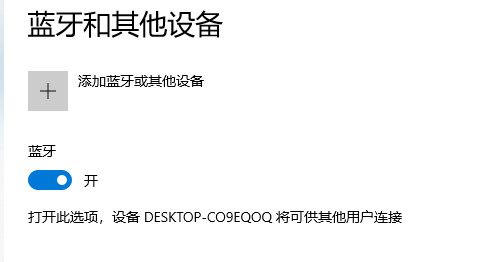

 楼主| 发表于 2025-6-9 17:56:07 | 显示全部楼层
erci*** 发表于 2025-6-9 12:52
这感觉是扯淡的,BLE标准通讯为什么要用他家适配器。
蓝牙有开:
就是没有什么
退货,换我那个  详情 回复 发表于 2025-6-9 17:58
124
5136
11478
发表于 2025-6-9 17:58:44 | 显示全部楼层
xxkj*** 发表于 2025-6-9 17:56
蓝牙有开:
就是没有什么
感觉是适配器的锅,确定手机APP连的是BLE不是蓝牙设备?退货,换我那个

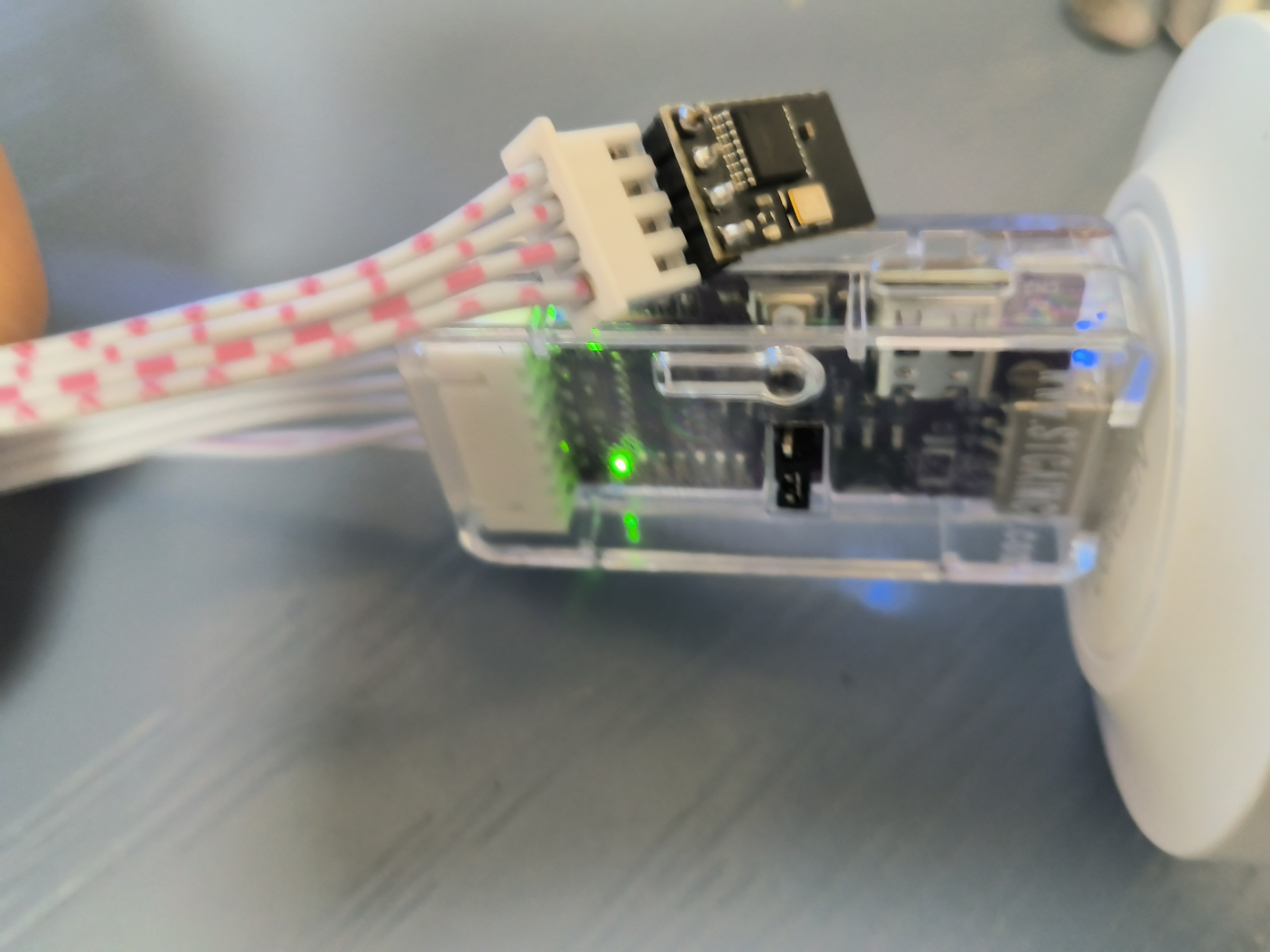

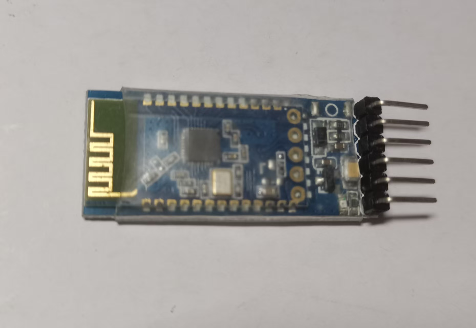

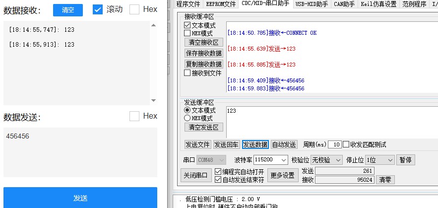

 楼主| 发表于 2025-6-9 18:02:27 | 显示全部楼层
我先买了易加蓝牙模块试试,在路上了。再不成,就一定是适配器的问题
贴图为证,可以直接插在USB转串口工具上对测~: [attachimg]103304[/attachimg] [attachimg]103305[/attachimg] [attachimg]103306[/attachimg]  详情 回复 发表于 2025-6-9 18:17

发表于 2025-6-9 18:17:06 | 显示全部楼层
