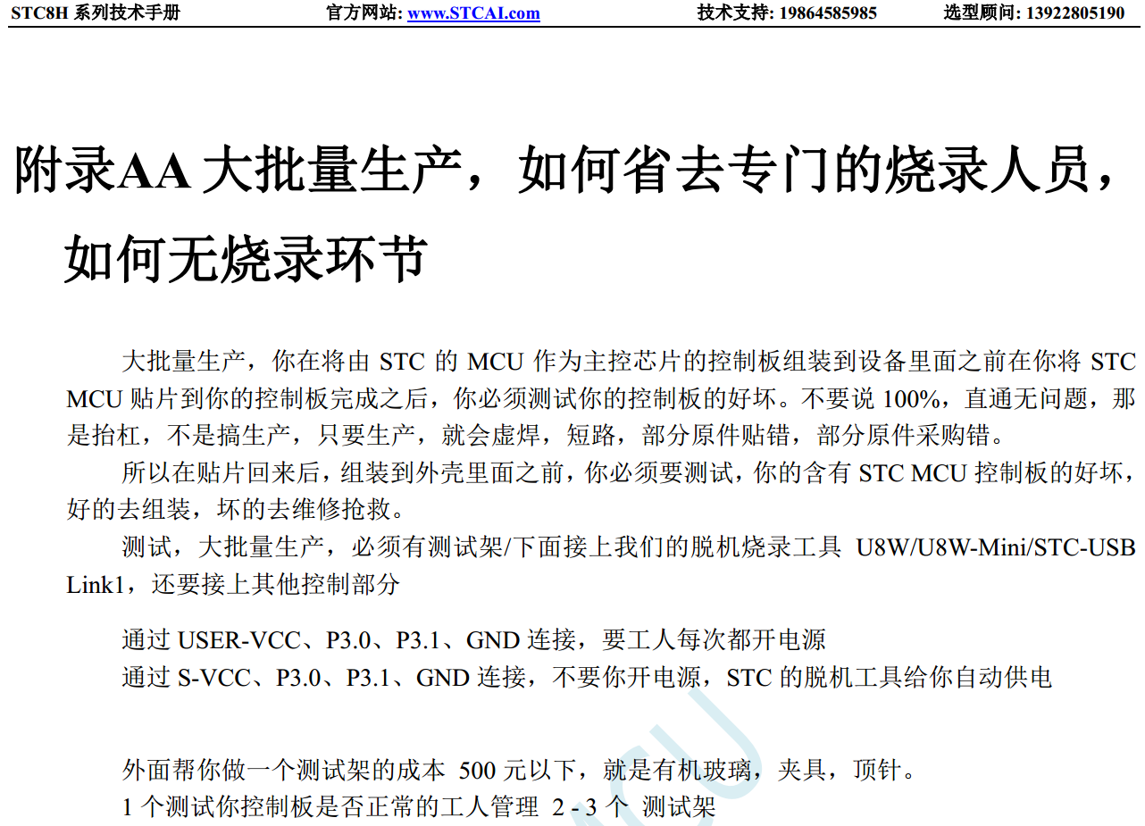

你说你工人管理6个测试工位
===你不安排你测试工人在测试架【测试基本功能和电源】这个环节测试你板子的功能 ?
===单测量下电源过来后的纹波大小,或者压降 ?你一个工人能管理几个测试架/测试工位/你的目标系统
===我们后来的脱机工具是不怕你电源短路,你焊回来的板子,可以直接上测试架测试, 不需要先测试不短路后再上测试架
===我们脱机工具给你供电测试区分好坏/你感觉不到烧录的时间,1个工人大概管理2个测试基本功能和电源的工位,让你感觉不到烧录环节的存在
===像我这样思考大规模生产的不多,能理解这样生产的也少,都是不好好学习

还好看了这个帖子,  打消了我自己做下载母片的想法,不然就浪费时间了。
本身官方的Link1D 能满足需求,我也更倾向于用官方的。
之所以产生自己做母片的想法,是因为一下几点原因:
1.  本身就要设计用于自动化测试的电路板,  集成 Link1D  也就是顺手的事。所以本质上我也不是要做母片,而是把母片集成到用于测试的电路板。
2.   烧录和测试一般分别用两个测试架,我想合并成一个, 也就是在一个测试架上,烧录完后,自动测试功能。(感觉本人有点完美主义,分两个其实也不是不可以)
3.   有 9 片板子在一个测试架上烧录和测试,因此接了9个 Link1D 。 太拥挤了, 摆放位置调整了好久。(最终其实还是摆的下,摆好了不动他也没啥问题)
4.   Link1D 引出一个针脚, 通过高低电平指示烧录成功就好了。
