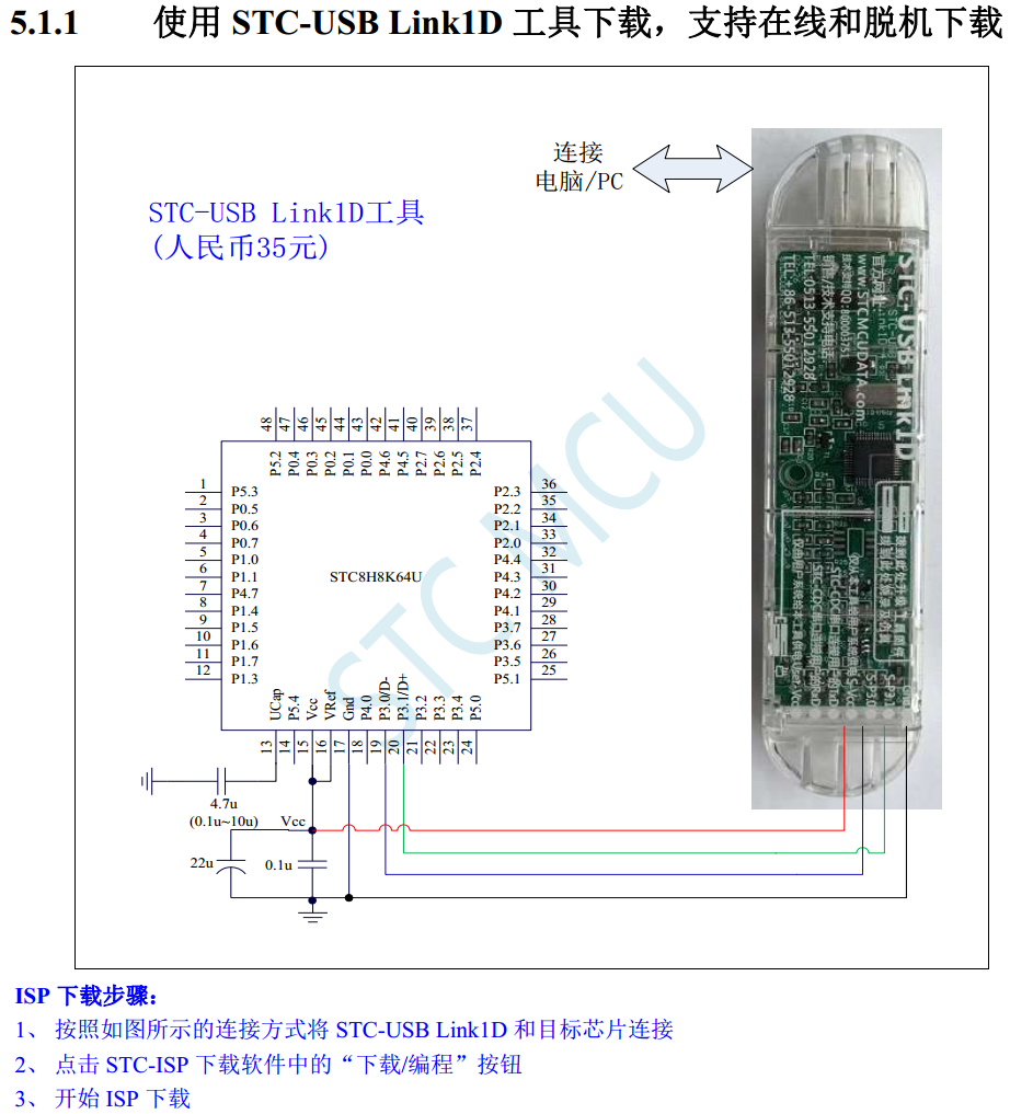

太复杂了,已不支持用户自己做这个,免费+包邮 送你:
STC-USB Link1D /【专业仿真器,全自动在线下载器/自动停电上电,脱机烧录器,USB转双串口工具, 专业时钟校准工具】
有些朋友想模仿这个并且简化一些他不懂的必要保护电路,拿去卖赚点零花钱,关键他偷工减料,生产工艺又差,
做的不稳定,害了很多人,现在官方为保证稳定性:
1,免费送,打击仿造的不稳定工具
2,亏本销售,RMB35, 使其无利润可言,让他死了这条仿造去赚钱的心,关键业余爱好者做工用料太差不稳定===讲了他也不懂
成本高于35元,低于的都没这个稳定

1拖6的脱机下载器=======你想歪了, 6对6,独立且并行工作,如坏了其中1个,不影响其他的模组独立工作

其它注意事项:
7、增加分选机自动控制接口(所有信号均为低电平有效)
   开始信号(Start):外部机械手/分选机给出的开始信号,  低电平必须维持25毫秒以上
   完成信号(EOT):下载完成后由脱机工具输出,  低电平维持时间为25毫秒
   良品信号(OK):下载成功后由脱机工具输出,信号与完成信号同步
   不良品信号(ERR):若下载失败,由脱机工具输出, 信号与完成信号同步
  • 打卡总天数:221

还有我认为你不会组织优秀的生产:
你应该让我们的脱机工具下载完成你的程序后,给你的控制板持续供电,
你的工人立即测试你的控制板正常还是不正常后,分良品和不良品摆放
===不要还想着有烧录环节,想歪了,几乎没几个向我们这样懂生产的
