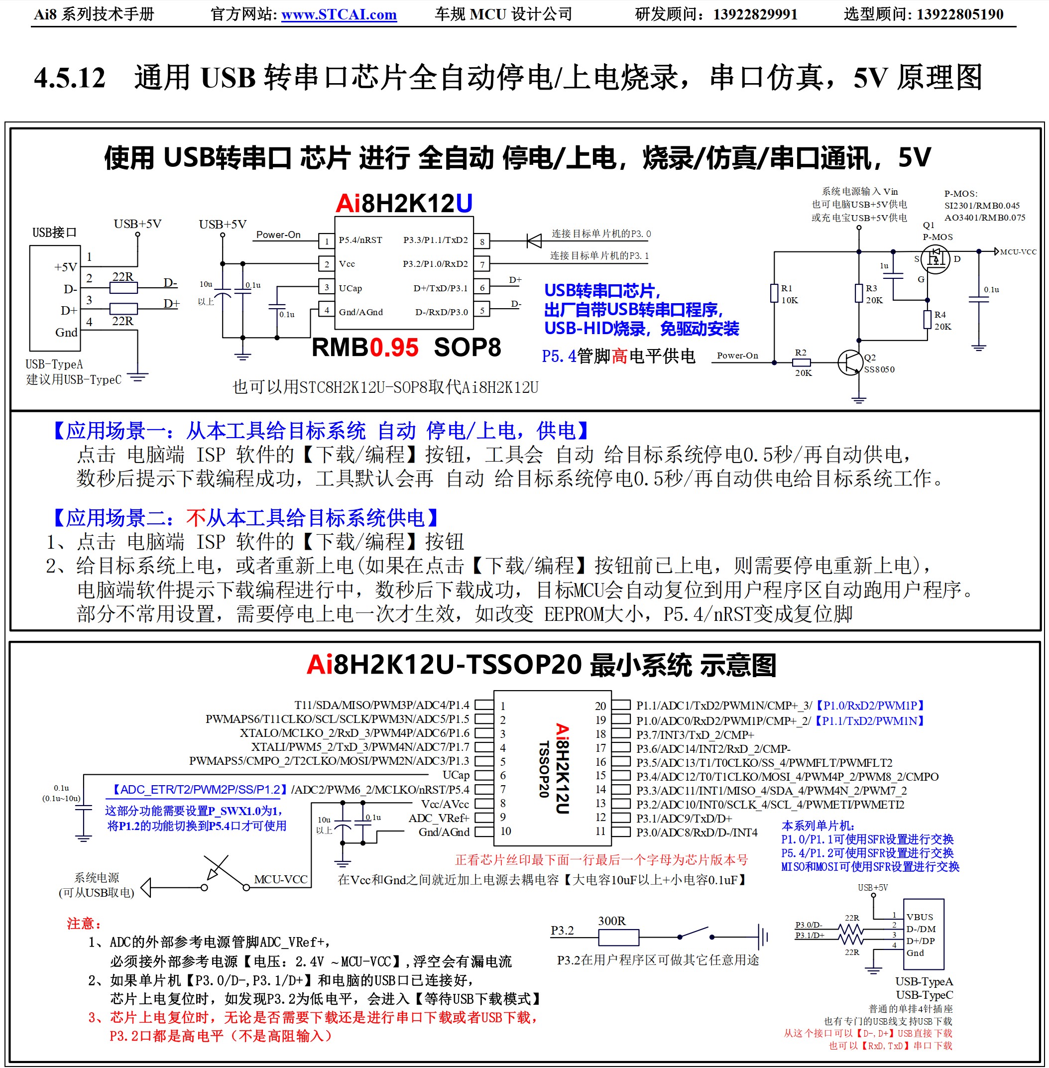

AI8H2K12U在连8H1K08时的问题

我感觉应该不行,因为3.2接的是外部单片机的Tx脚,而Tx脚会把电平拉低

谢谢,我估计是不行,我的情况是8H2K12U默认和目标板是连着的,此时就不能先给8H2K12U供电,需要先给目标板供电,然后在给8H2K12U供电,才能顺利识别成串口
