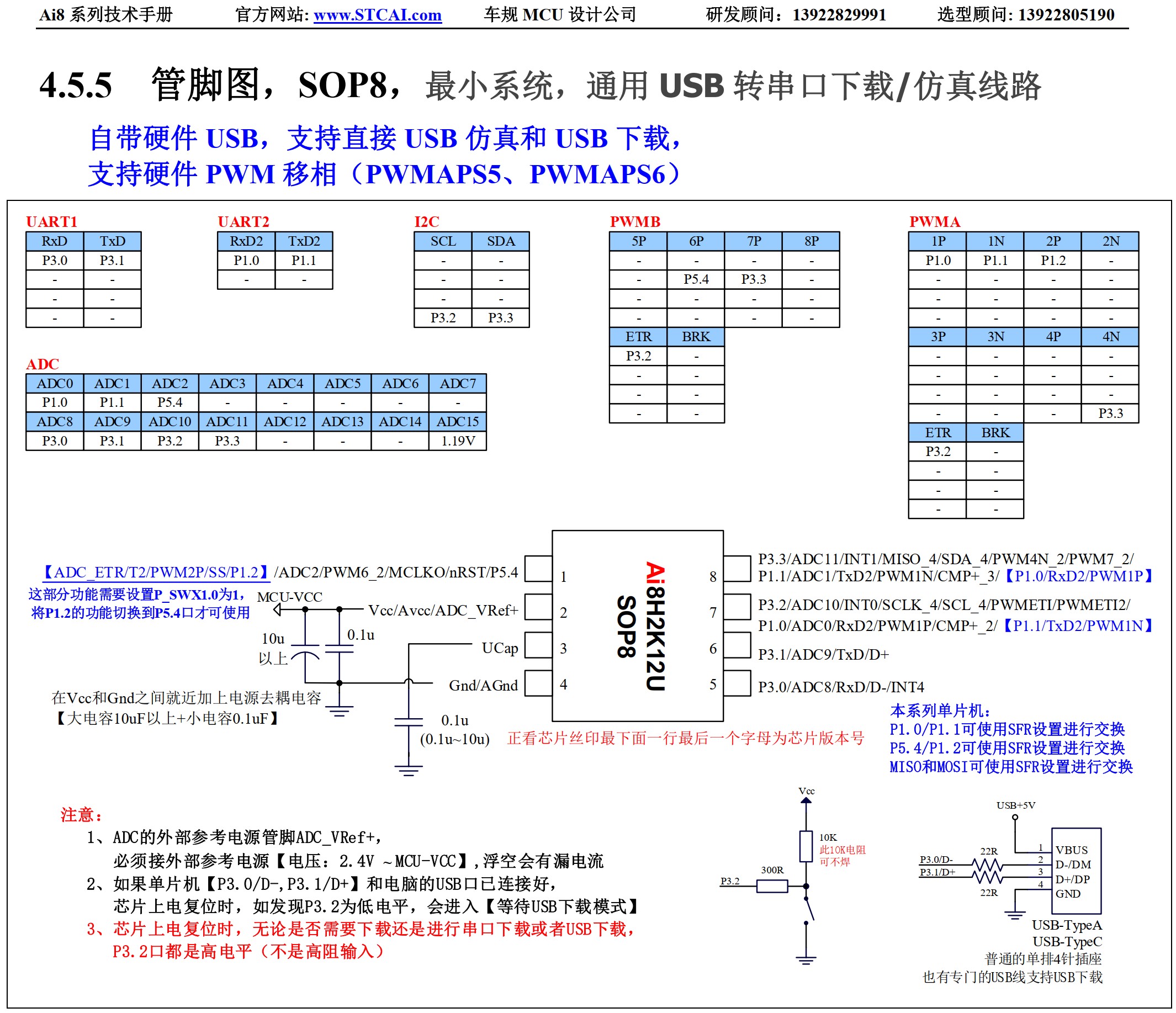

电路图如上,如果先插上USB线,即VBUS先得电,再给板子供电,即VCC5.0后得电,
这种情况下,就会无法识别串口,它会自动进入8H2K12U的USB程序下载功能

有没有啥办法让它无论VCC5.0有没有电,都可以识别成串口

发表于 2025-6-5 17:20:53 | 显示全部楼层
感觉像是触发了这个功能,
  • 打卡总天数:118
  • 最近打卡:2025-11-06 08:33:41
131
539
539
发表于 2025-6-5 17:22:01 | 显示全部楼层
这个功能

发表于 2025-6-5 17:33:07 | 显示全部楼层
P3.0  P3.1 P3.2 不要同时拉低。

发表于 2025-6-6 11:33:31 | 显示全部楼层
有什么办法能控制,让3.2不被拉低,因为3.2接的是另一个单片机的Tx脚,还没办法串二极管

发表于 2025-6-7 08:35:49 | 显示全部楼层
3.0和3.1接的是USB的D+和D-,应该也不好加上拉吧

发表于 2025-6-11 17:27:49 | 显示全部楼层
如果3.0和3.1不能加上拉,3.2接的又是外部板子的Tx,外部板子没供电的话,也没办法拉起来。那么此时插上USB,8H2K12U就会进入自己的ISP下载模式,没办法当USB转串口用了
P32上飞个上拉电阻试下 [attachimg]103696[/attachimg]  详情 回复 发表于 2025-6-11 19:43

发表于 2025-6-11 19:43:33 | 显示全部楼层
猫*** 发表于 2025-6-11 17:27
如果3.0和3.1不能加上拉,3.2接的又是外部板子的Tx,外部板子没供电的话,也没办法拉起来。那么此时插上USB ...
P32上飞个上拉电阻试下
