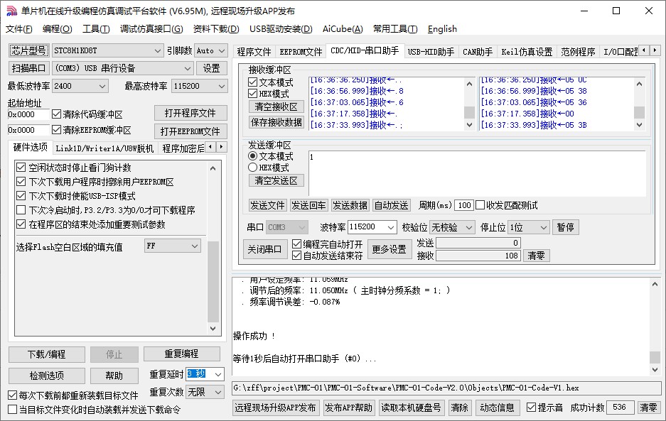

 楼主| 发表于 2025-6-5 16:39:02 | 显示全部楼层
_奶*** 发表于 2025-6-5 16:32
是 ISP软件上的例程是115200 ,,,我看你测试的时候选择的9600,,这个改了再试一试 ...
可以了,,,我改了波特率 和 勾选上  在程序区的结束处添加重要测试参数   以后就好了。

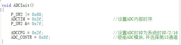

 楼主| 发表于 2025-6-5 16:39:52 | 显示全部楼层
这个是我读的到电压,我vref的电压应该是在5V,这个换算只有1点几V。。。
3085
7234
7234
发表于 2025-6-5 16:55:42 | 显示全部楼层
可能得改一下程序,,里面用的计算方法是10位ADC的,,,你用的这个单片机是12位的,,,得用下面的算法,我看你这个计算出来50C=>1292  乘 4 =5168,,好像差不多。。
3085
7234
7234
发表于 2025-6-5 16:56:16 | 显示全部楼层
但是你的这个供电电压为什么跳的这么厉害0.0

 楼主| 发表于 2025-6-5 17:05:56 | 显示全部楼层

 楼主| 发表于 2025-6-5 17:07:08 | 显示全部楼层
_奶*** 发表于 2025-6-5 16:55
可能得改一下程序,,里面用的计算方法是10位ADC的,,,你用的这个单片机是12位的,,,得用下面的算法, ...
我在手册找了半天没找到我这个是几位的ADC。。。

发表于 2025-6-5 17:10:06 | 显示全部楼层
你倒是看手册啊,,搜搜ADC也能搜出来

 楼主| 发表于 2025-6-5 17:10:28 | 显示全部楼层
还有一个问题,就是我调用了ADC初始化函数以后,就不能正常从CHIPID中读取参数了。。
是不是初始化参数冲突了。。

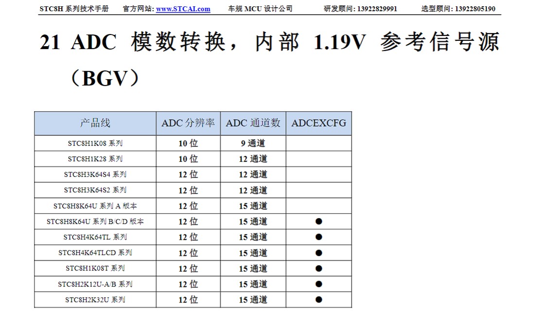

 楼主| 发表于 2025-6-5 17:11:30 | 显示全部楼层
我用的STC8H1K08T,这不就是10位的吗。。
