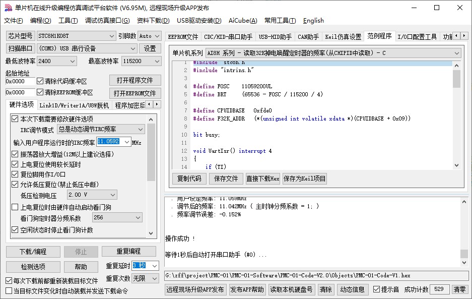

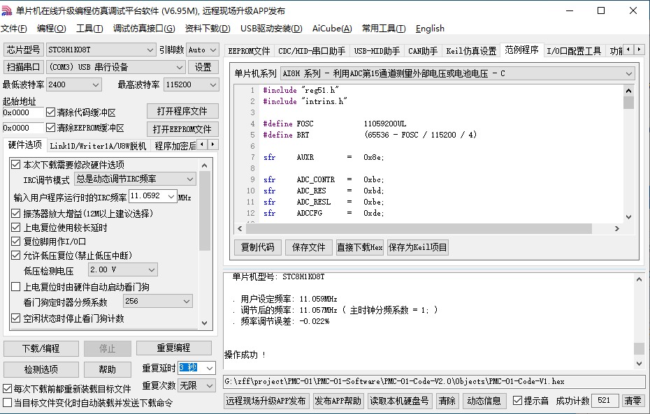

如图,我实际用的事STC8H1K08T单片机,范例程序里面没有这个单片机,我就选了AI8H系列。现在用范例程序直接下载到单片机,发现读出来的值为FE
39
192
192
 楼主| 发表于 2025-6-5 15:42:14 | 显示全部楼层
读出来的值为FE,我VREF与VCC短接,应该是5V。

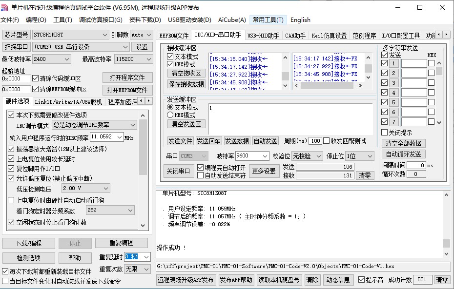

 楼主| 发表于 2025-6-5 16:25:28 | 显示全部楼层
这个案例程序波特率选115200没毛病吧。。
39
192
192
 楼主| 发表于 2025-6-5 16:26:51 | 显示全部楼层
_奶*** 发表于 2025-6-5 15:59
勾上 在程序区的结束处添加重要测试参数 ,再烧一遍程序 试一试
我应该是串口的波特率不对
3085
7234
7234
发表于 2025-6-5 16:32:22 | 显示全部楼层
STC*** 发表于 2025-6-5 16:26
我应该是串口的波特率不对
是 ISP软件上的例程是115200 ,,,我看你测试的时候选择的9600,,这个改了再试一试
