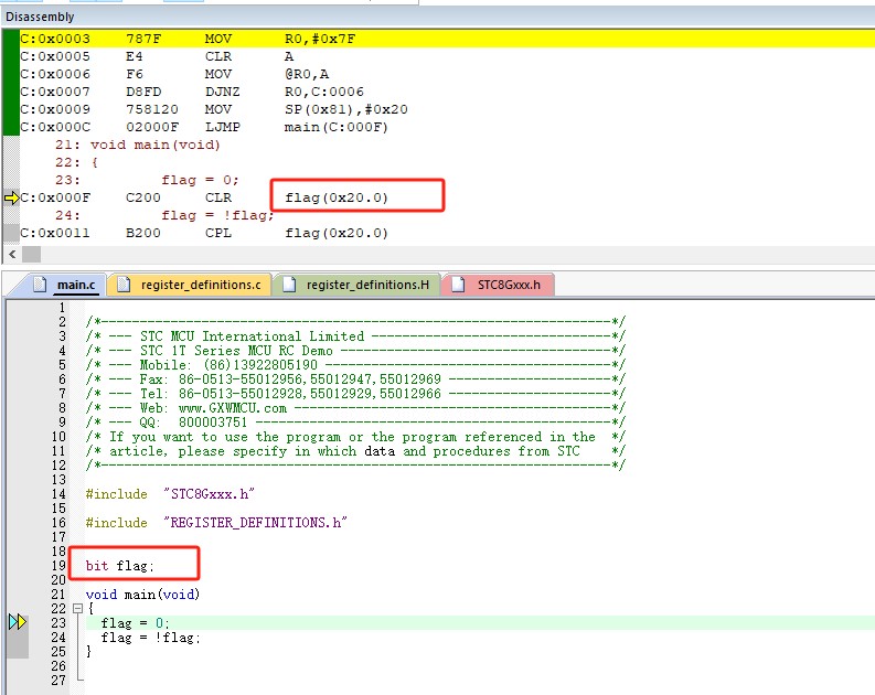

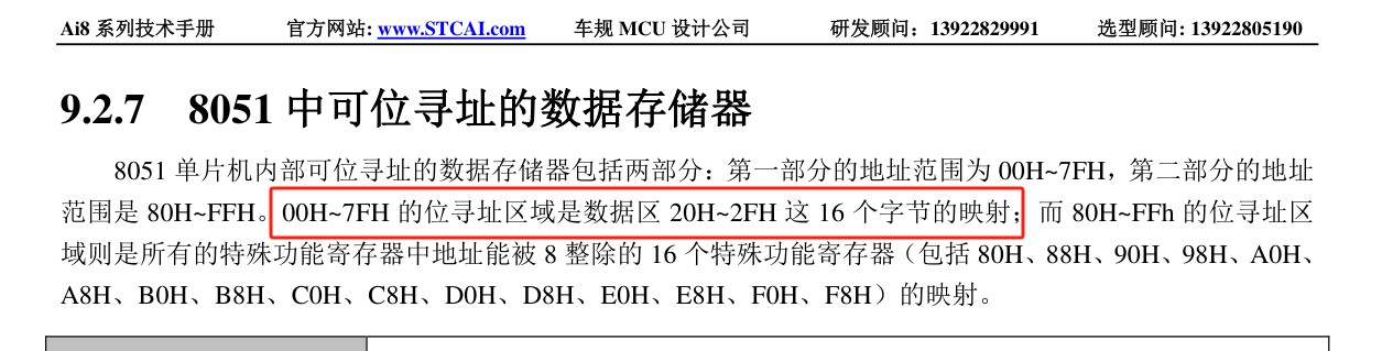

可以用的,定义在编译器认可的范围就行了,位寻址使用20H~2FH [attachimg]102744[/attachimg] [attachimg]102745[/attachimg] [attachimg]102743[/attachimg]  详情 回复 发表于 2025-6-5 13:12
也可以这样定义,内存编译器自己分配

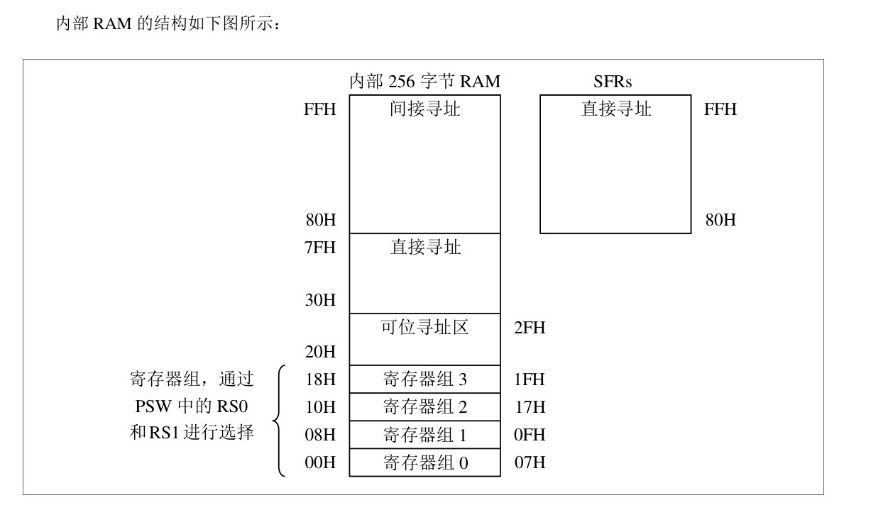

现在问题是KEIL中,IDATA定义的数据是不是不能占据00--1F的地址?
不要占用工作寄存器组地址也就是00~1F. 用C,直接声明bit 变量,地址交给编译器去决定。  详情 回复 发表于 2025-6-5 14:38

2个问题:1)C语言中,如果寄存器组我选择了0,也就是00-07地址被使用了。是不是08--1f地址也不能使用?

问题1:可以切换寄存器组,但是这些地址还是要留给编译器使用。 问题2:给SP赋值时已经运行在main函数里了,那运行main函数前运行在哪呢~,用C不建议搞这些操作了。 使用C编程,一般不要再操作寄存器组和栈指针了。  详情 回复 发表于 2025-6-5 16:03
