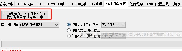

帮客户发帖:客户用的8A8K64D4这个型号,KEIL中编程时,选择了STC8A8K64D4,总是编译出错,显示数据空间不对

发表于 2025-6-5 11:45:32 | 显示全部楼层
register_definitions.c里定义错误导致的。
使用ISP软件导入头文件,参考官方头文件定义
C:\Keil_v5\C51\INC\STC\AI8A8K64D4.H

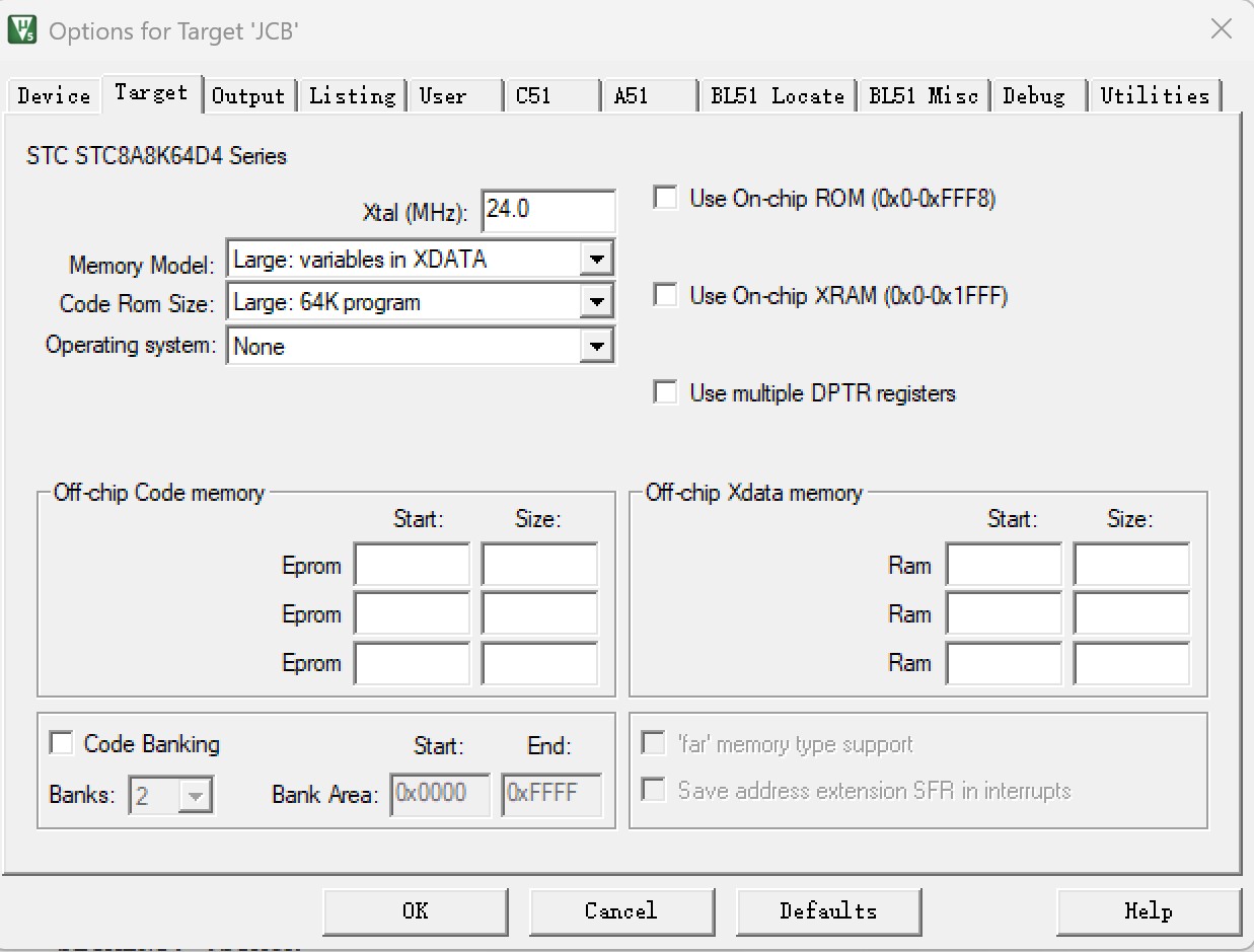

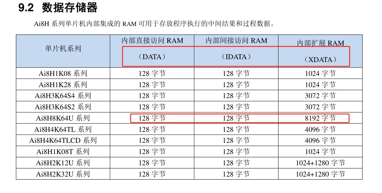

发表于 2025-6-5 12:00:47 | 显示全部楼层
我按你的方法导入的啊,否则KEIL中不会有STC8A8A64D4芯片的选项的。现在感觉KEIL还是按照标准51芯片再编译,所以显示我定义的很多寄存器超出了范围
使用20H往后的可位寻址地址。还有idata地址改下。 STC8Gxxx.h删了吧用官方头文件  详情 回复 发表于 2025-6-5 12:07
定义的重叠和超出范围 [attachimg]102740[/attachimg] [attachimg]102741[/attachimg]  详情 回复 发表于 2025-6-5 12:05

发表于 2025-6-5 12:05:49 | 显示全部楼层
编译时最后显示如下,是不是说明还是按照标准51芯片在编译呢?*** ERROR L119: REFERENCE MADE TO ERRONEOUS SEGMENT
    SEGMENT: ?C_C51STARTUP
    MODULE:  C:\KEIL5-C51\C51\LIB\C51L.LIB (?C_STARTUP)
    ADDRESS: 000BH

11465
发表于 2025-6-5 12:07:44 | 显示全部楼层
4631755*** 发表于 2025-6-5 12:00
我按你的方法导入的啊,否则KEIL中不会有STC8A8A64D4芯片的选项的。现在感觉KEIL还是按照标准51芯片再编译 ...
STC8Gxxx.h删了吧用官方头文件
123
5133
11465
发表于 2025-6-5 12:09:37 | 显示全部楼层
4631755*** 发表于 2025-6-5 12:05
编译时最后显示如下,是不是说明还是按照标准51芯片在编译呢?*** ERROR L119: REFERENCE MADE TO ERRONEOU ...
全是地址不对引起的,最简单的办法把 register_definitions.c全注释掉,逐行放开就知道哪个有问题了
发表于 2025-6-5 12:11:02 | 显示全部楼层
仔细看看我的定义,我这些定义在汇编程序中是验证过的,定义的位置没问题啊,现在为什么改为C语言后会发生以上错误呢,奇怪
发表于 2025-6-5 12:13:15 | 显示全部楼层
STC8Gxxx.h这个头文件也是你们官方的吧,一直用的
报错的这些地址在汇编里可以用,但是转C,这些地址被编译器接管了就不要用了。 头文件直接 #include "STC8A8K64D4.H" 调用的就是最新导入的头文件,没必要用本地的。  详情 回复 发表于 2025-6-5 12:25
