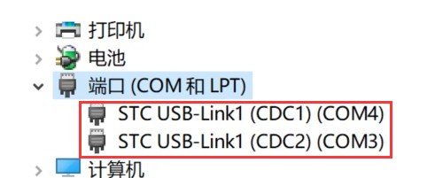

发表于 2025-6-5 11:43:03 | 显示全部楼层
已经生成了CDC端口,方便的话,拍个视频看下

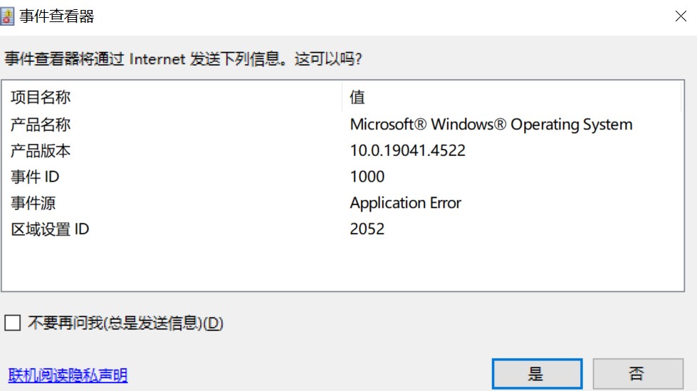

发表于 2025-6-6 16:20:29 | 显示全部楼层
erci*** 发表于 2025-6-6 14:54
软件闪退后看看事件查看器有没有有用信息:
截图202506061619222965.jpg 截图202506061620004136.jpg 提示如图信息,hid 有问题
