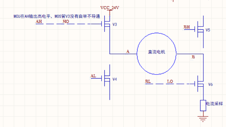

image.png在H桥驱动BLDC中,目标是A相上桥和B相下桥绘BLDC供电,程序P1.2(PWM2P)端口输出PWM波正常,但经过半桥芯片后上桥MOS管栅极没有波形,万用表测压为12V, 上桥MOS没事打开。是否上桥没有给自举电容充电不能打开MOS管。程序如何给自举电容充电。

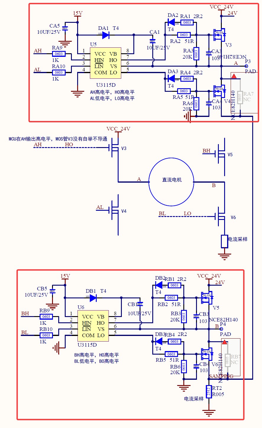

红框内的是有自举的,不知道你又画了4个MOS是想干什么,而且这是直流有刷电机不是BLDC

你的电路有自举啊:

发表于 2025-6-5 22:28:46 | 显示全部楼层
在合适的时机让桥臂下管短时间开通就能对自举电容充电
注意马达启动时或者转速很低时候,桥臂长时间不换相容易导致自举电容电压跌落,引发欠压保护
对长时间补换相情况,软件上要专门做超时检测处理,

 楼主| 发表于 2025-6-6 16:39:04 | 显示全部楼层
我是上格用PWM波,下桥用高低电平控制。单片机端口输出的PWM波正常,给过半桥芯片U3115后没有波形了,我想是不自举电容没有充电不能打开上桥MOS管,

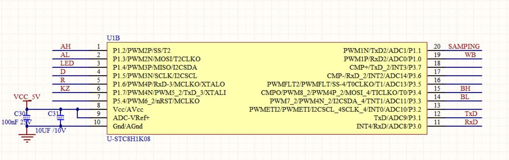

 楼主| 发表于 2025-6-6 16:42:34 | 显示全部楼层
我的芯片如下 :
