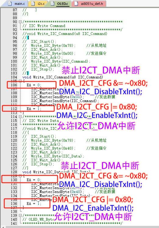

一样的都是开关中断的,实验箱66例程只开关I2C主机中断:
豁然开朗! 把暂停总中断,替换成暂停DMA主机中断,的确也成功显示了! [attachimg]103099[/attachimg] [apoyl_aliyunvideo]784[/apoyl_aliyunvideo]  详情 回复 发表于 2025-6-9 08:58

 楼主| 发表于 2025-6-9 08:58:15 | 显示全部楼层
豁然开朗!
把暂停总中断,替换成暂停DMA发送数据的中断,的确也成功显示了!
红色是直接操作寄存器的方式关闭和开启DMA主机模式中断,
蓝色是AiCube命令的方式

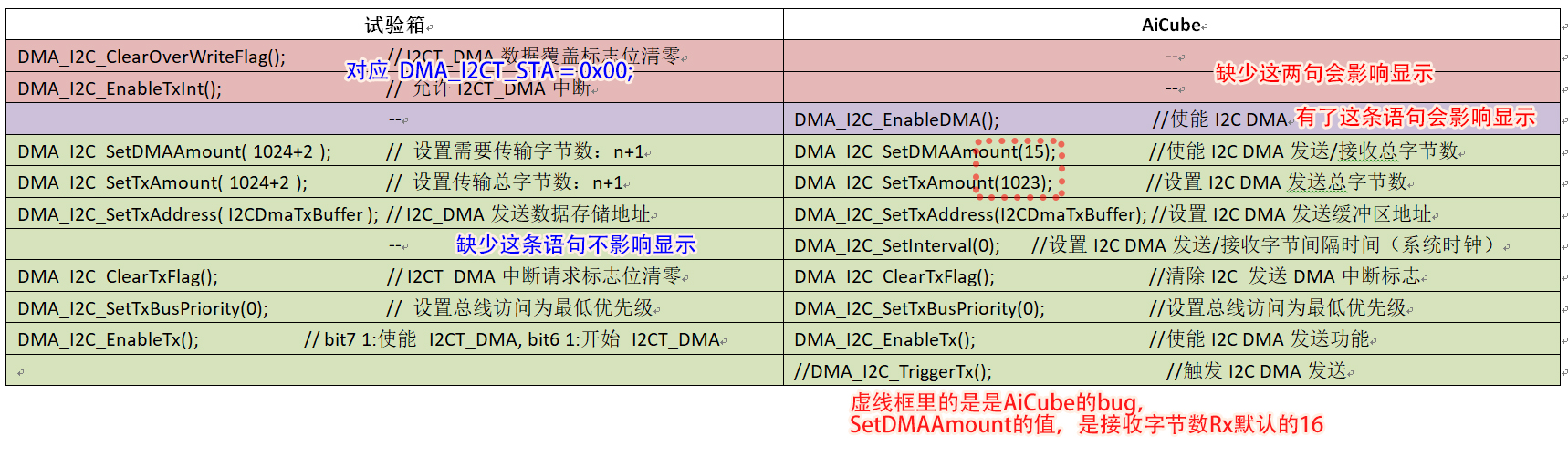

在ercircle老师提示下,解决了在AiCube框架中用I2C_DMA点亮OLED的问题,然后好奇对不正常的代码做了下比较:

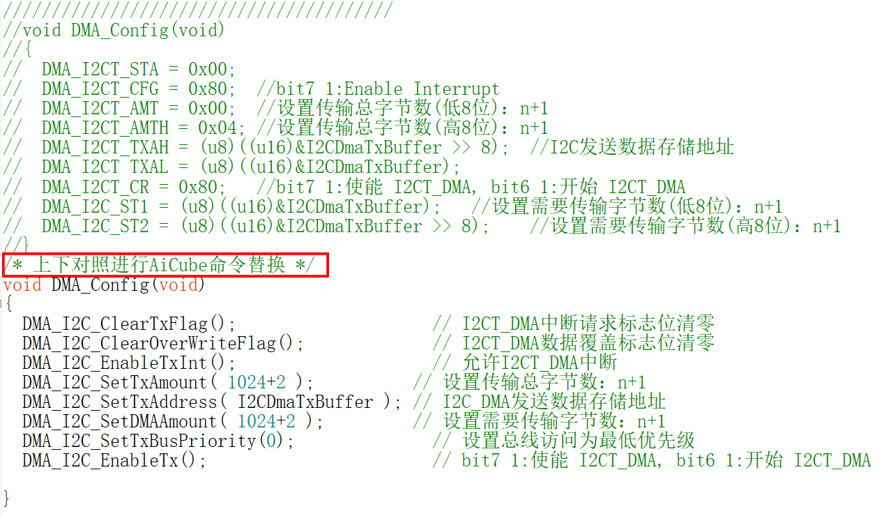

下图是 实验箱例程里的 和 AiCube生成的 I2C_DMA 的初始化配置的代码。
使用前者可以正常显示,使用后者则会卡死。
然后把实验箱版的配置代码通过对照寄存器和赋值,按照AiCube的命令逐一进行替换。
下图是替换结果
最后将替换完的正常运行的代码(左),跟AiCube生成的代码(右)逐一作了下对比
对比结果是大部分都能一一对应,只有三处不一样的地方。
1、AiCube里的收发间隔在实验箱里没有;
2、实验箱的 DMA_I2CT_STA = 0x00; 对应的 DMA_I2C_ClearTxFlag(); 和 DMA_I2C_ClearOverWriteFlag(); 这两条命令,在AiCube里没有;
3、AiCube里的使能I2C_DMA,在实验箱里没有。
其中:
第一处,有和没有在这个程序里效果一样;
第二处,缺少这两个命令,显示部分内容之后就会卡死;
多了第三处的话,上电后直接卡死。
所以1楼提到的硬件I2C_DMA驱动移植进AiCube会卡死问题,大概就是目前版本AiCube生成的DMA初始化代码的原因。
