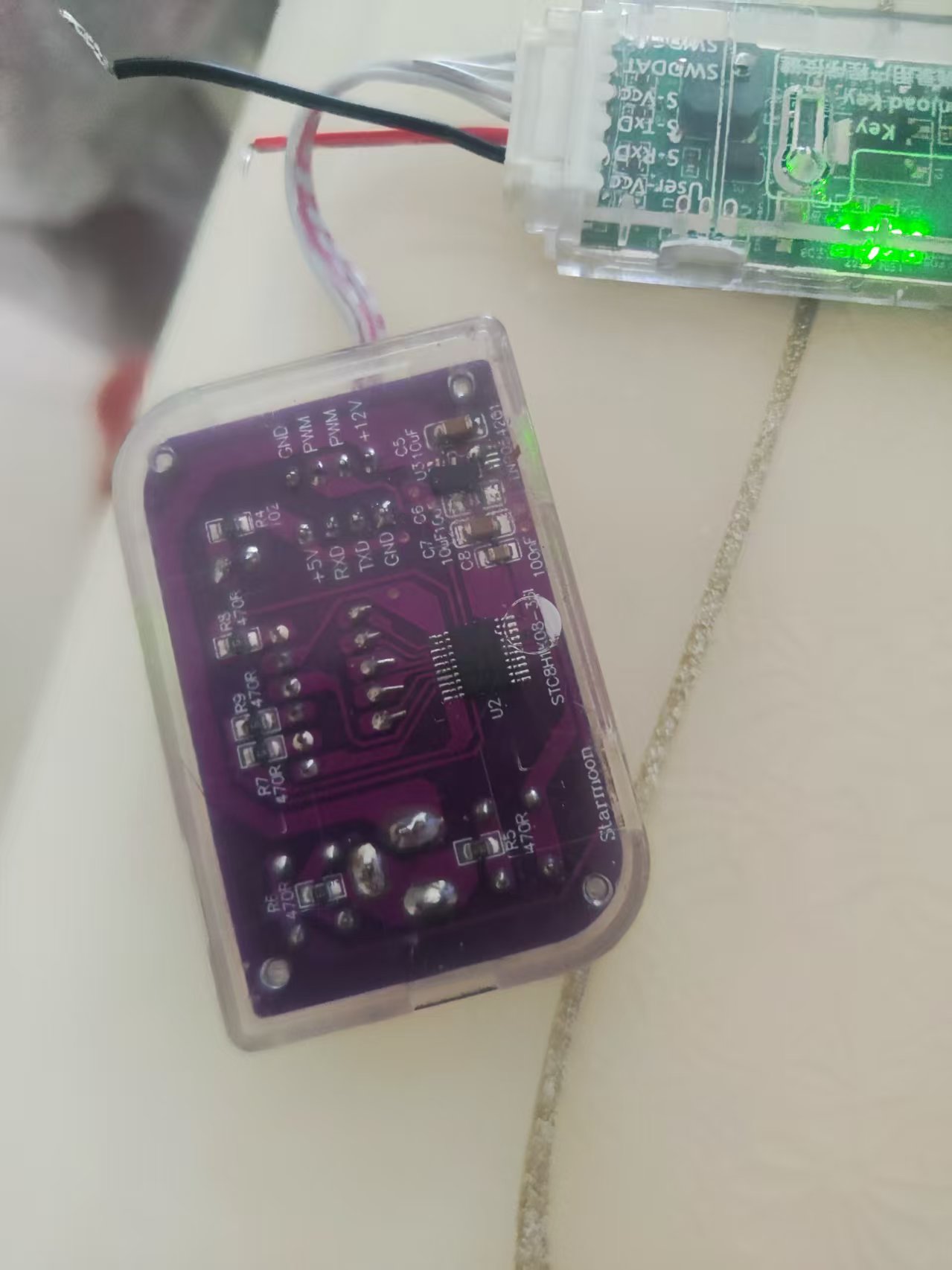

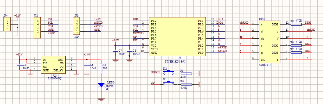

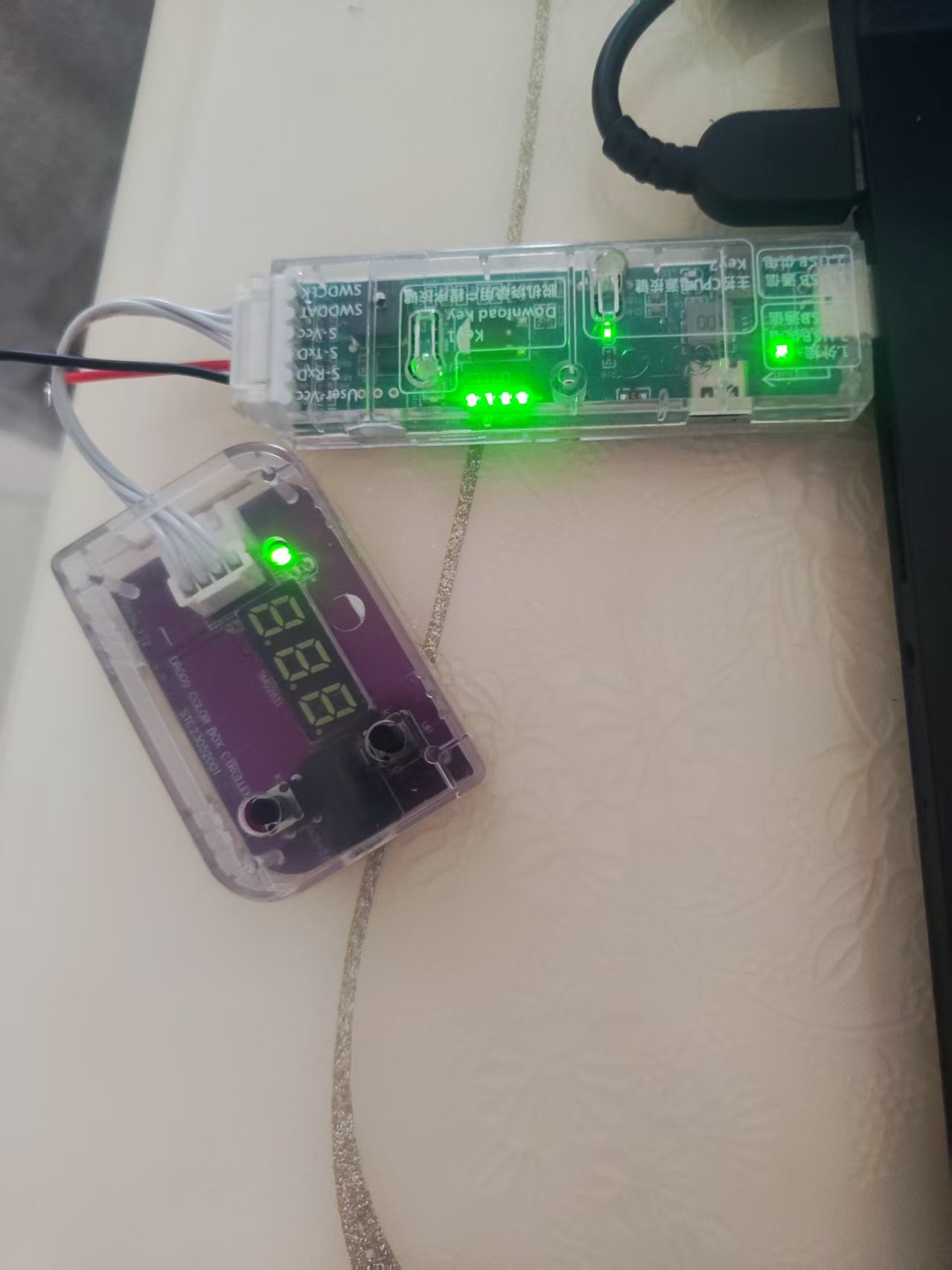

仿真工具用USB LINK 1D
目标板原理图
B
B
C
C
代码在附件
目标板图片
操作流程在视频,请教各位大佬有没有遇到同样问题,如何解决的

发表于 2025-6-4 10:38:43 | 显示全部楼层
https://www.stcaimcu.com/thread-752-1-1.html
就是照 着这个视频做的,能不能帮帮忙下这个程序下来跑一下,找个同型号芯片的板就可以试了,其他外围的暂时不需要考虑
用的P30 P31仿真就不要操作这两PIN了,可以看到视频里在P3=0处丢失连接的。  详情 回复 发表于 2025-6-4 10:58

发表于 2025-6-4 10:58:25 | 显示全部楼层
就是照 着这个视频做的,能不能帮帮忙下这个程序下来跑一下, ...

发表于 2025-6-4 11:15:03 | 显示全部楼层
刚刚试了,完美解决问题!谢谢大佬!
