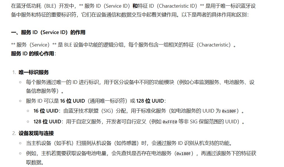

你的蓝牙模块不会是SPP模式的吧?确定是BLE?
是BLE,可以看演示视频,服务 ID(Service ID)和特征 ID(Characteristic ID)是BLE开发才有的~ https://www.stcaimcu.com/forum.php?mod=redirect&goto=findpost&ptid=15517&pid=168737 [attachimg]103106[/att  详情 回复 发表于 2025-6-9 09:07
https://www.stcaimcu.com/forum.p ... 5517&pid=168737
