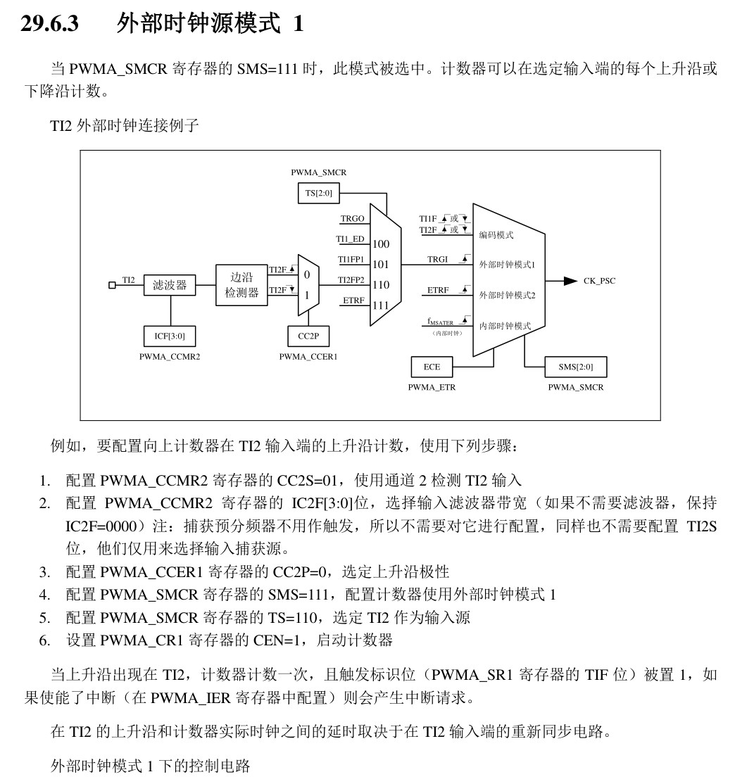

发表于 2025-8-24 10:21:08 | 显示全部楼层
可以使用PWM输入作为计数使用,会占用掉一个PWM的计数器。
具体可以参照这一部分

 楼主| 发表于 2025-8-26 11:25:49 | 显示全部楼层
具体可以参照这一部分
感谢
