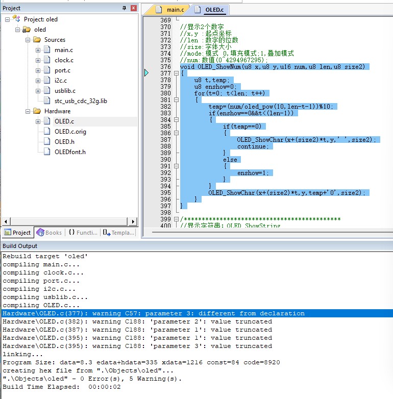

发表于 2025-6-22 14:16:33 | 显示全部楼层
laohu*** 发表于 2025-6-22 12:37
感谢分享!试了一下,能点亮OLED,但是有警告。
Hardware\OLED.c(239): warning C188: 'parameter 1': valu ...
这是C251的数据类型原因,不影响使用。
如果不产生这种提示,需要强制转换一下数据类型
239是    Write_IIC_Command( (u8)(0xb0+y) );
300是    OLED_Set_Pos( column, (u8)(page+j) );
其它地方如果有类似的表达式,也可以用这个方法

发表于 2025-6-22 16:34:57 | 显示全部楼层
这段怎么改?
void OLED_ShowNum(u8 x,u8 y,u16 num,u8 len,u8 size2)
    u8 t,temp;
    u8 enshow=0;
    for(t=0; t<len; t++)
        temp=(num/oled_pow(10,len-t-1))%10;
        if(enshow==0&&t<(len-1))
            if(temp==0)
                OLED_ShowChar(x+(size2)*t,y,' ',size2);
                continue;
            else
                enshow=1;
        OLED_ShowChar(x+(size2)*t,y,temp+'0',size2);
参数num的数据类型, .c和.h 的声明不一样,一边是u16,一边是u32,改成一样的  详情 回复 发表于 2025-6-22 17:16

发表于 2025-6-22 17:16:41 | 显示全部楼层
laohu*** 发表于 2025-6-22 16:34
这段怎么改?

发表于 2025-6-22 18:09:49 | 显示全部楼层
ok,感谢您的指导
