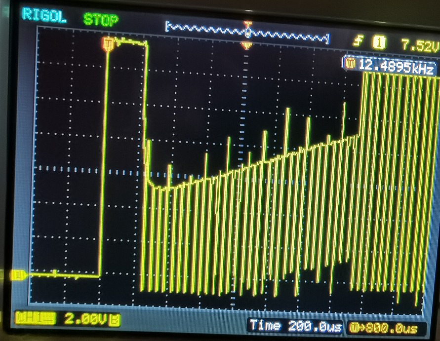

Bai*** 发表于 2026-1-8 11:50
请教梁工,我看你们的波形关断的反电动势很第一个波形很窄,我的这个很宽,这是为什么?而且我的反电动势有 ...
这就是所谓的“退磁时间”,其实就是电感放电时间,电感越大,这个时间就越长。
对于四轴飞行器电机,高转速、大功率(电流大),其电感较小,通常几十us就退磁完成,你看到我贴的的图基本都是四轴飞行器上用的2212电机的。
对于风扇电机、水泵电机这类的,电感量大,退磁时间往往超过200us甚至到1ms都有可能。
下图是我刚测的家用风扇电机的波形:
放大波形,可见退磁时间已经到了200多us,这还是1A电流时,最高速电流1.6A,退磁时间会更长。

发表于 2026-1-14 08:35:56 | 显示全部楼层
对于四轴飞行器电机,高转 ...
好的感谢梁工解答,那么我看我的反电动势的毛刺很多,这个有必要去滤除吗?
毛刺没必要去除,过0检测的电阻网络有电容滤掉毛刺的。  详情 回复 发表于 2026-1-14 11:07

发表于 2026-1-14 11:07:27 | 显示全部楼层
Bai*** 发表于 2026-1-14 08:35
好的感谢梁工解答,那么我看我的反电动势的毛刺很多,这个有必要去滤除吗? ...
  • 打卡总天数:2
  • 最近打卡:2026-01-14 08:35:56
32
32
发表于 2026-1-14 14:38:17 | 显示全部楼层
好的,感谢梁工
