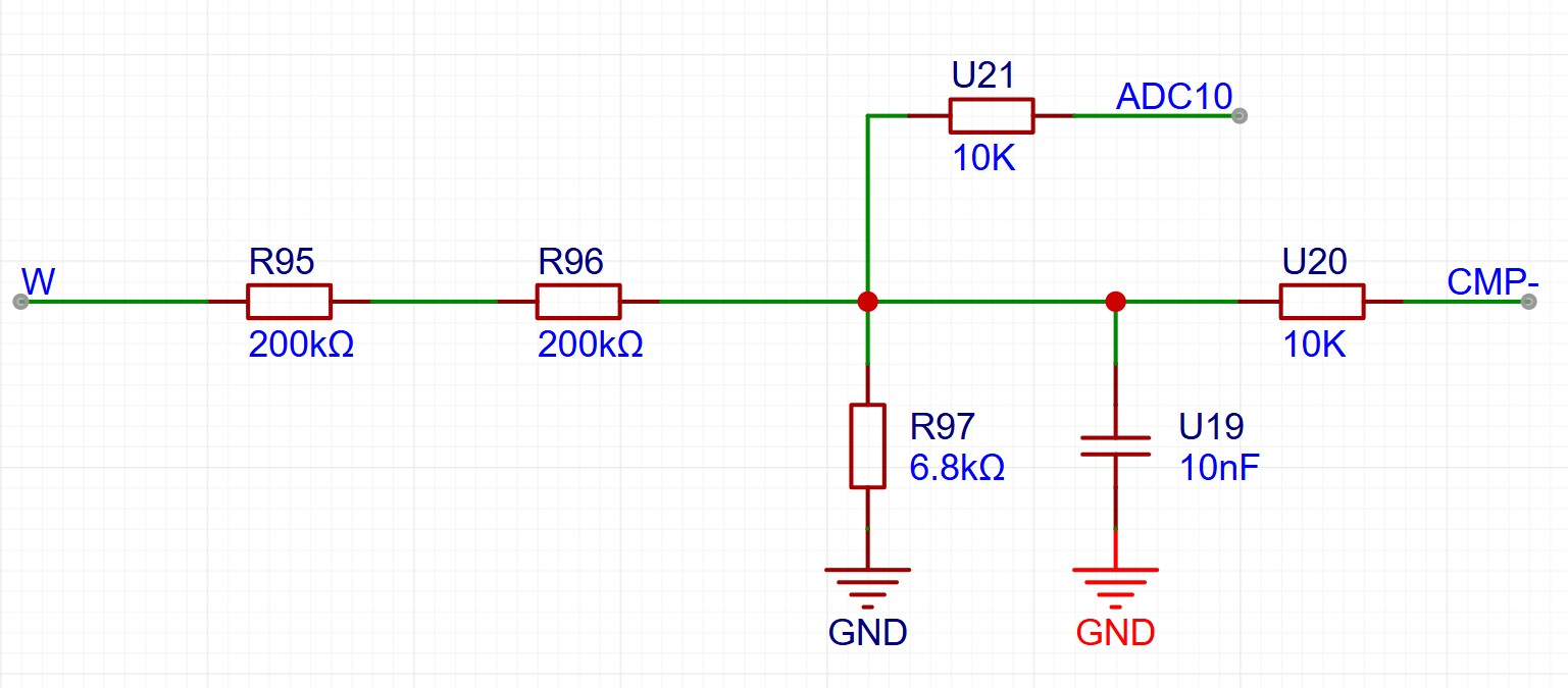

发表于 2025-12-16 23:16:02 | 显示全部楼层
梁工,如图片所示我的比较输入电压是这样算的 310V*6.8K÷(200K+200K+6.8K)=5.18V不知道我的理解对不对?直流母线的电压是DC310V的
68
68

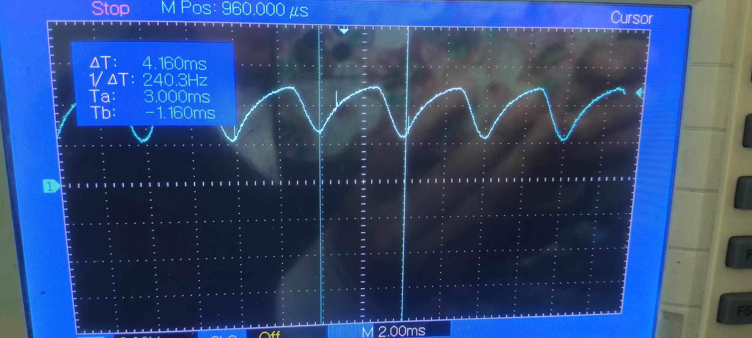

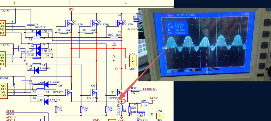

发表于 2025-12-19 11:40:05 | 显示全部楼层
请教梁工,  输出电流不对,麻烦帮我分析下,谢谢。 波形如下:
这个是输出的电流波形,基波是23Khz
这个是输出的电流波形,基波是23Khz
这个是运放前后的波形,,电流波动不稳
这个是运放前后的波形,,电流波动不稳
运放输出电压有点纹波是正常的,ADC后做平均值就能滤掉。  详情 回复 发表于 2025-12-19 14:04

 楼主| 发表于 2025-12-19 14:04:21 | 显示全部楼层

发表于 2025-12-19 15:04:06 | 显示全部楼层
R37之前的波形对吗? 正弦波里面带23K的基波, R37之后的波形就成了下面这个 352Hz的正弦波了。。。再经过运放之后,也是这个频率的类似三角波了。。我再发一张图,原来那个放大倍数被调高了。。。
正常的,因为电机在转动,电流也会是变化的,因为反电动势在变化。  详情 回复 发表于 2025-12-19 17:16

 楼主| 发表于 2025-12-19 17:16:50 | 显示全部楼层
why*** 发表于 2025-12-19 15:04
R37之前的波形对吗? 正弦波里面带23K的基波, R37之后的波形就成了下面这个 352Hz的正弦波了。。。再经 ...
