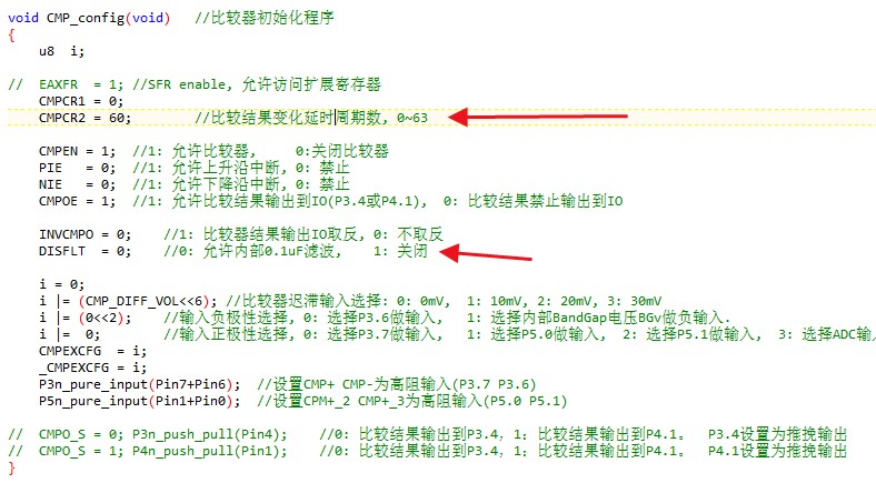

梁工您好,看过了V3版本的程序,发现里面也有关于转速的计算,而且是使用了SVPWM进行调控。关于这个运行的稳定性是否和使用PID算法的稳定基本一致。之前使用PID的例程感觉稳定性很好。目前产品测试基本正常,就是启动时方向为反转稍微存在问题。若是V3版本和PID的运行稳压差不多打算改用V3版本。还有一个问题,在之前的版本中,都有比较器检测时间的一个滤波延时补偿,V3中没有,这个是为啥。

V3版本是为了解决启动问题:
1、改进启动算法。使用SVPWM强拖启动,你看到的SVPWM就是启动时使用的,进入闭环后,还是使用的方波驱动。
2、检测顺风、逆风转动。当启动电机时,此时电机可能正在转动,是由于风吹转动或刚关停电机又启动,电机由于惯性还在转动。启动程序会先检测顺逆风转动,如果是顺风(电机转动方向与要求的一致),则直接进入闭环驱动。如果是逆风转动,则先刹车,再从静止启动。如果检测到电机是静止的,则从静止启动。
您说的PID控制,跟上述的功能改进没有关系,PID是进入闭环后才启动的。但是V3版本的启动要比以前的好得多,建议改为V3的启动,PID不需要改动的。
V3版本的比较器一样是有滤波的:
