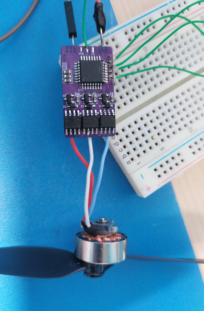

发表于 2025-9-29 16:03:04 | 显示全部楼层

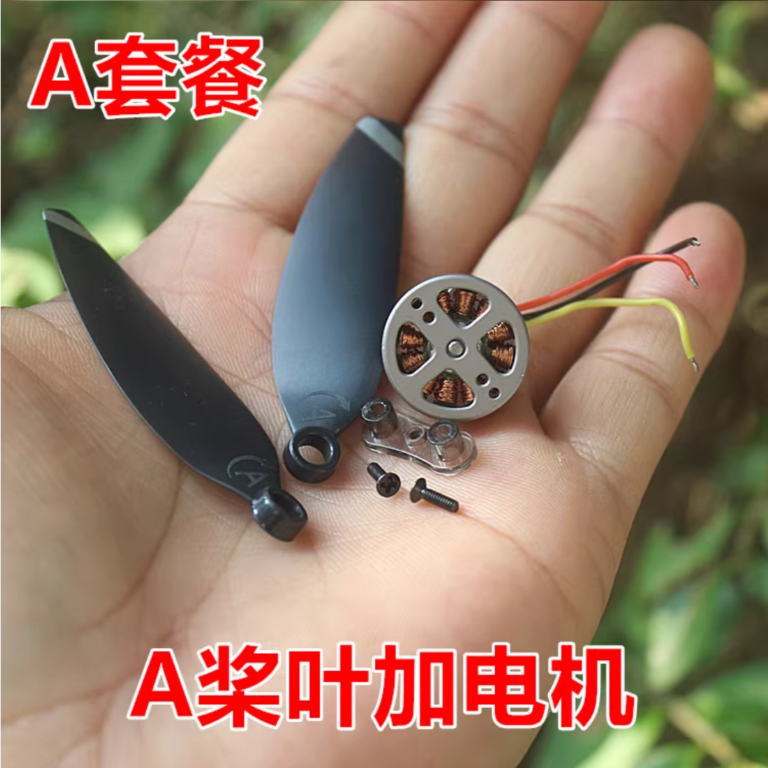

你好楼主,我是个新手。
二周前看了贵帖,再次萌生折腾无感无刷电机做小四轴的心思。看完原理图、V3版代码后,了解了个基本情况。遂立创EDA设计打板,做出来第一版,毫无悬念的被打击了,出现的问题及环境介绍详细如下,还请指教。
问题:
上电后,主观感受到电机在由低到高频的抖动 -> 停止 -> 抖动 -> 停止。居V3版代码推测,上电进入转动检测模式超时后依次进入预定位和强拉模式,S曲线强拉阶段抖动,强拉结束后进入转动检测模式,无法正常检测到过零后超时ROLL_MaxTime,又进入预定位模式->强拉模式,如此循环。
尝试对相应参数进行过调整,一直是相同的问题,没有头绪:比如调整S曲线时间D_StartTime、起始终了转速BeginSpeed和FinishSpeed、修改固定的TIMER4中的30us退磁时间等。

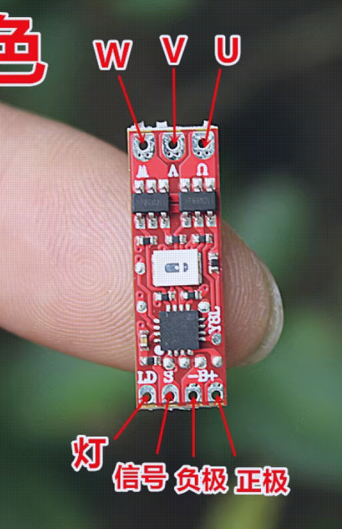

环境:

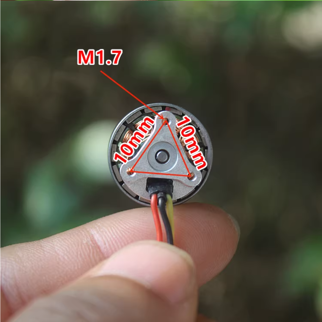

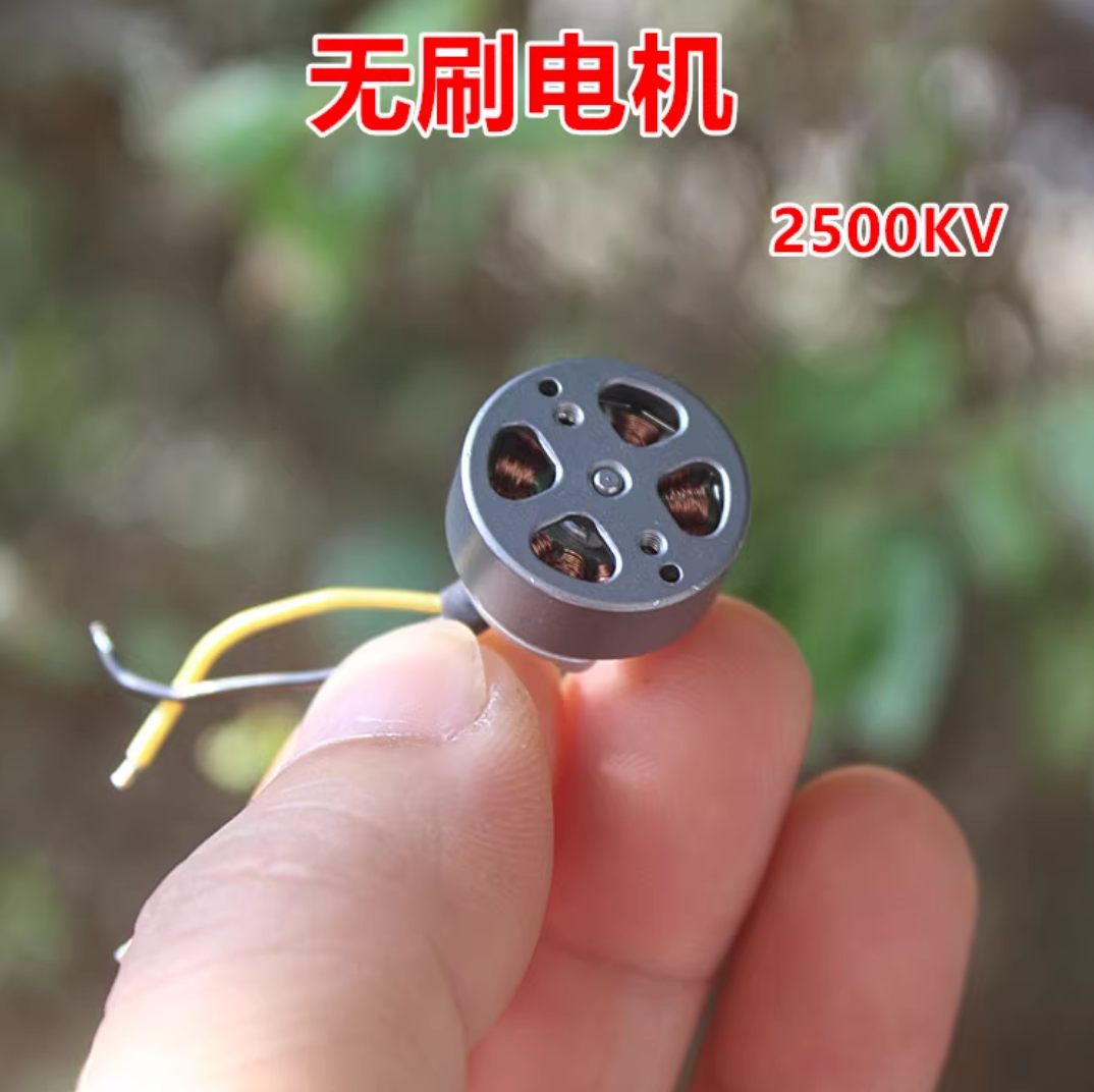

电机:淘宝买的1503电机(6元/个),12槽14极,5英寸桨,见附件图。
板子:原始版中功率硬件方案,STC8H1K28 + AO4616 + 2S 8V+(3S 12V也试过),见附件图。虽然代码使用的V3版与所附硬件方案不匹配,但我理解逻辑上应该都是相同的。
另外:
随买的电机也买了一块小电调板,见附件图,测试电机用2S是可以带起来的。
附图:

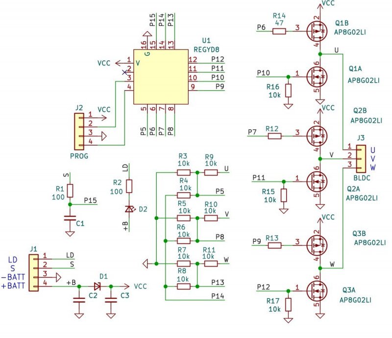

板子和电机:
店家小电调实物图和原理图(网上找的)
请帖出你的硬件原理图,你的电机KV值多少?  详情 回复 发表于 2025-9-29 22:53

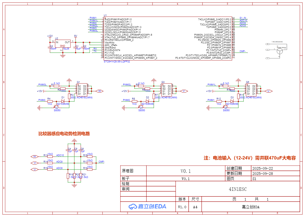

发表于 2025-9-30 13:33:50 | 显示全部楼层
原理图见下。电机KV值这个看店铺广告图文显示是2500KV
使用2212电机的启动参数。 #define MOTOR_TYPE 0 //0:2212电机,1:8元风扇单机,2:12万转涵道风扇电机,3:28元全金属涵道风扇 #if (MOTOR_TYPE == 0) // 由于退磁时间很短(远小于PWM周期),则PWM互补输出噪  详情 回复 发表于 2025-9-30 14:55

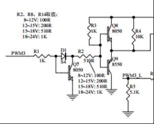

发表于 2025-10-11 09:31:43 | 显示全部楼层
梁工,你好
我没有搞清楚 Q8 Q9 的导通和截止的工作流程
可不可以请你再教学一下
谢谢
