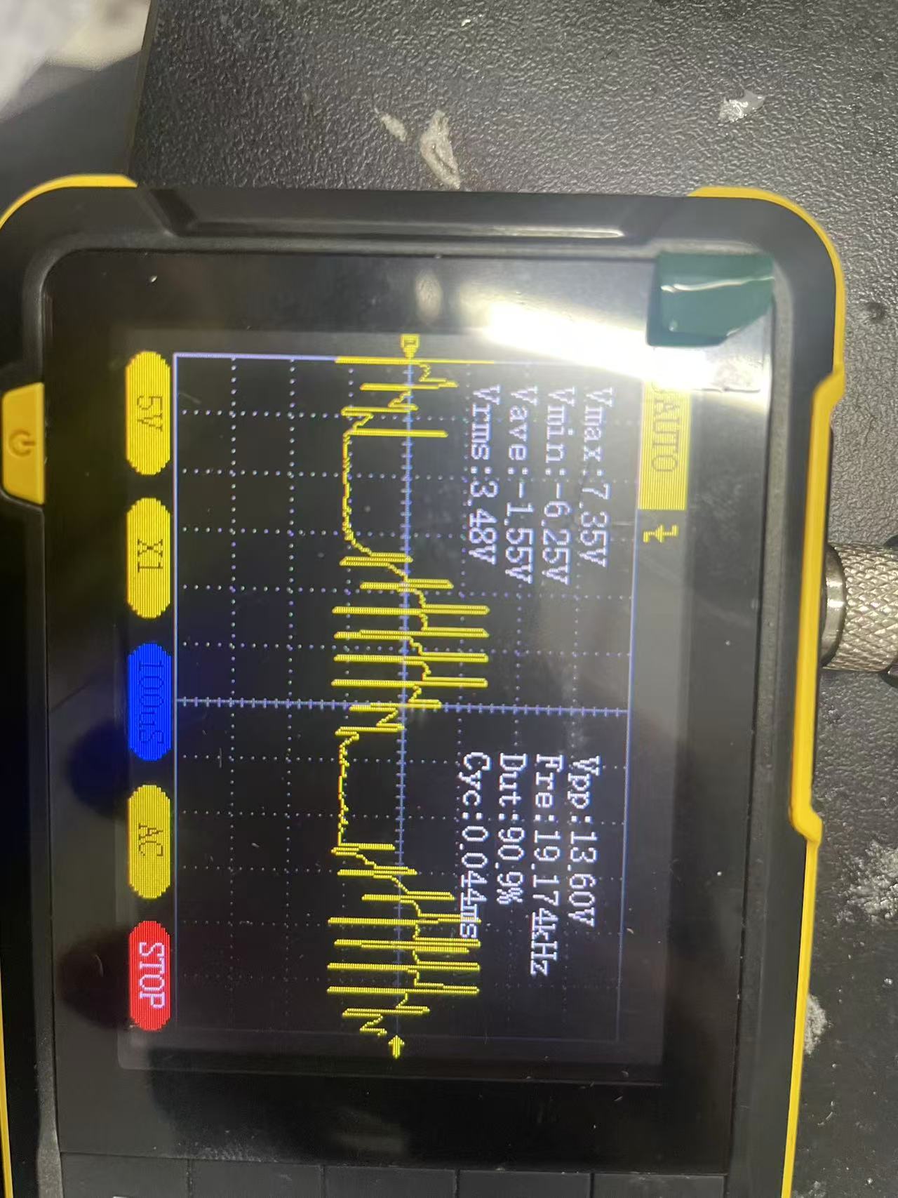

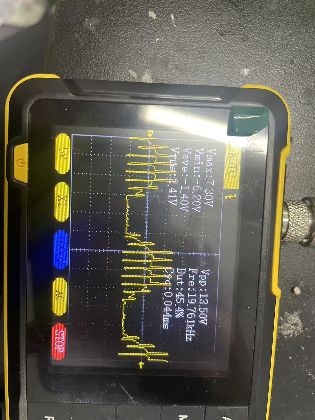

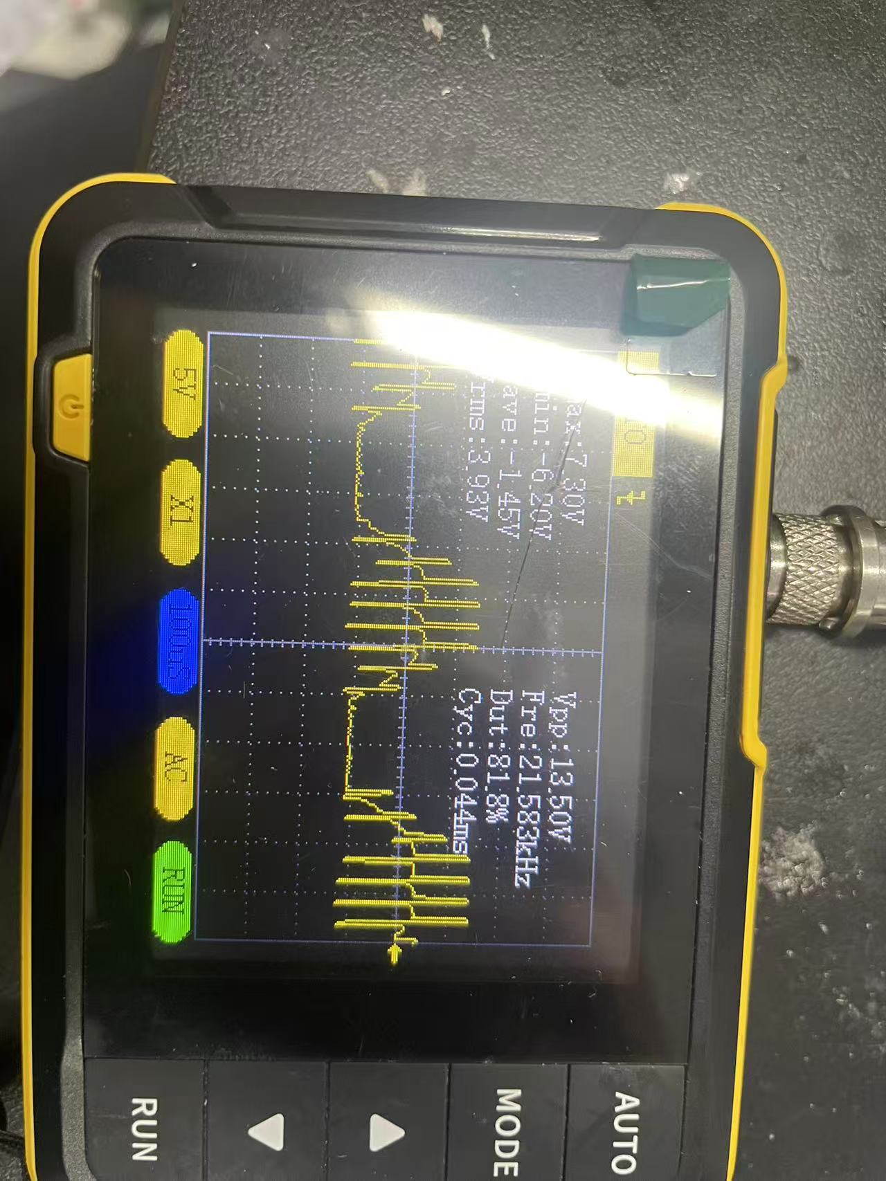

梁*** 发表于 2025-7-2 21:38
PWM互补输出时,PWN中看不到反电动势的。
嗯嗯。多谢。我发现了,这个是要有点耐心调试
是的,压非常耐心调试。电机驱动要做好不容易的。  详情 回复 发表于 2025-7-3 10:44

发表于 2025-7-3 10:44:52 | 显示全部楼层
