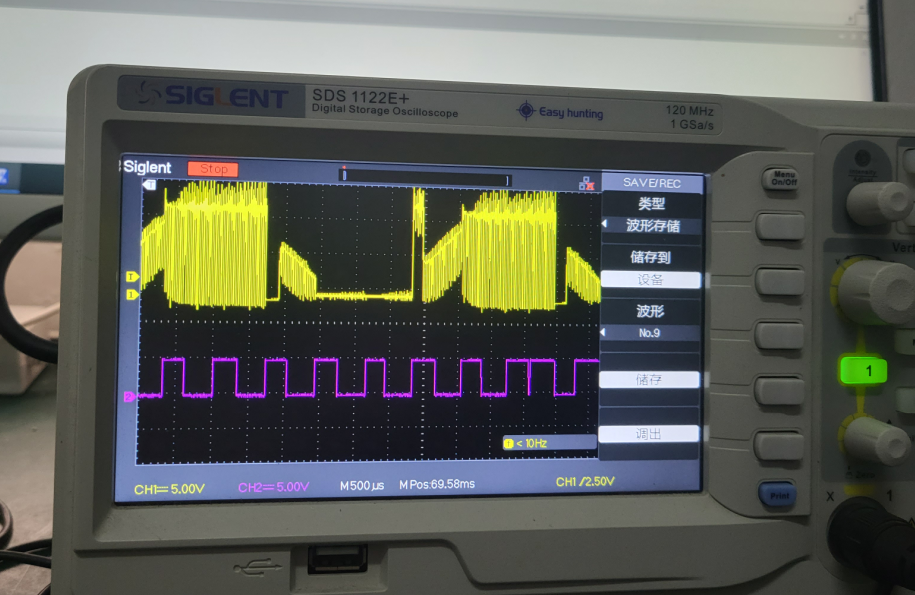

谢谢,梁工,终于在408AS 上面看到正常的波形了
祝贺!这是正常的波形,越对称说明驱动时机越正确。 用STC8H会更加得心应手。  详情 回复 发表于 2023-6-16 10:26

梁工,
这个方案好像转速接近8000转。调高电压就会重启,而且反向电动势波形很宽,有没有办法让稳定到10000转,
把反馈电路全部电阻换成1%电阻,10nf电容换成5%精度会不会好些?
这个方案,可以到10万转的,你才8000转。 高速电机的退磁时间都很短的,但是你的很长,所以你的电机可能不是高速电机。  详情 回复 发表于 2023-6-19 09:45

 楼主| 发表于 2023-6-19 09:45:57 | 显示全部楼层
fisho*** 发表于 2023-6-19 09:03
梁工,
这个方案好像转速接近8000转。调高电压就会重启,而且反向电动势波形很宽,有没有办法让稳定到10000 ...

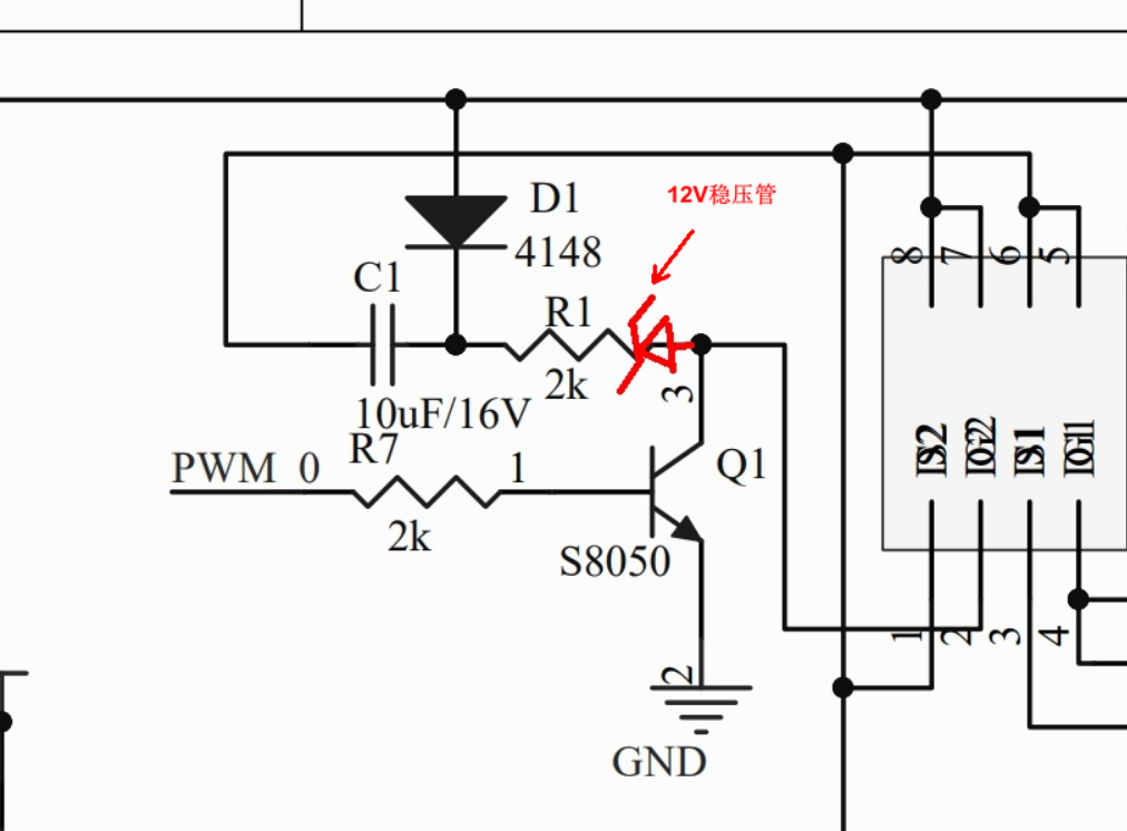

发表于 2023-6-26 13:15:39 | 显示全部楼层
梁工,
双Nmos管驱动
一般MOS管GS耐压只有20V,如果直接用24V电压供电有可能烧掉mos管,如果给R1后面串一个12V稳压管,是不是就可以接到24V电源了?
是在MOSFET的G、S并联12V稳压管。  详情 回复 发表于 2023-6-26 15:06

 楼主| 发表于 2023-6-26 15:06:09 | 显示全部楼层
fisho*** 发表于 2023-6-26 13:15
梁工,
双Nmos管驱动
一般MOS管GS耐压只有20V,如果直接用24V电压供电有可能烧掉mos管,如果给R1后面串一 ...

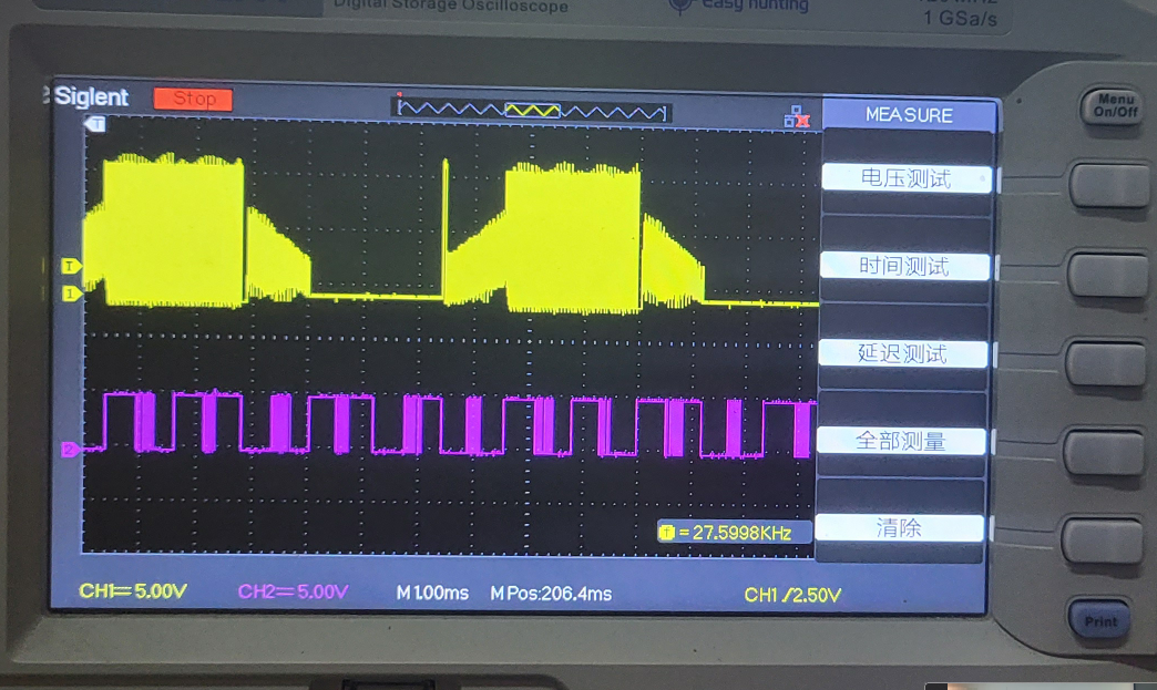

发表于 2023-6-30 14:08:53 | 显示全部楼层
启动很卡 发热严重 偶尔就能顺利启动 调D_START_PWM效果不大  请问梁工该怎么调?
启动发热严重,看是不是开始的占空比给大了?  详情 回复 发表于 2023-6-30 16:57

 楼主| 发表于 2023-6-30 16:57:31 | 显示全部楼层
kelvi*** 发表于 2023-6-30 14:08
启动很卡 发热严重 偶尔就能顺利启动 调D_START_PWM效果不大  请问梁工该怎么调? ...

发表于 2023-7-10 23:01:01 | 显示全部楼层
解决了。。。cmp用的是10nf电容 我不小心搞了个100nf 。。。 谢谢梁工!
能解决就好,替您高兴!电容太大会让换相时机严重出错。  详情 回复 发表于 2023-7-11 00:22

 楼主| 发表于 2023-7-11 00:22:23 | 显示全部楼层
