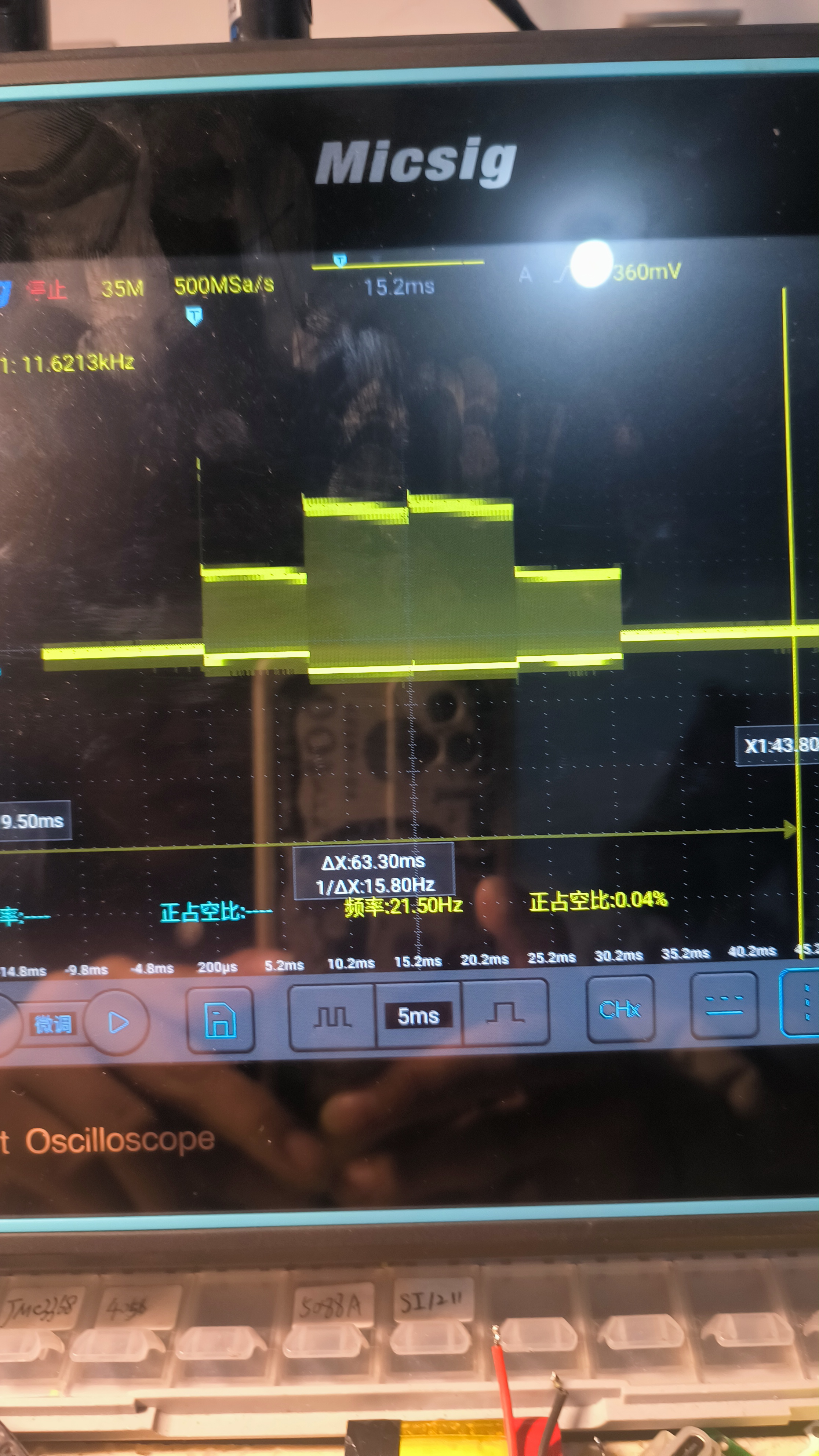

xxw*** 发表于 2025-3-3 23:22
新板回来贴片试机,不接电机,UVW三点波同上板一样,用三个10欧的电阻接成星形,UVW三点波跳得比较快,后换 ...
先用可限流可调电源测试,限流1A,就不会烧管。
